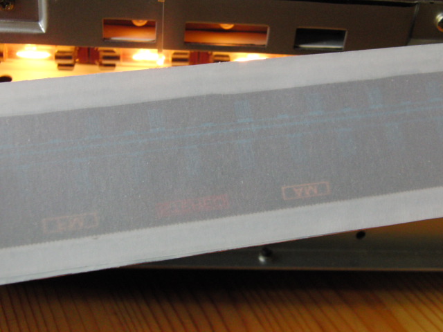

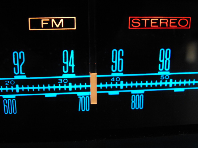

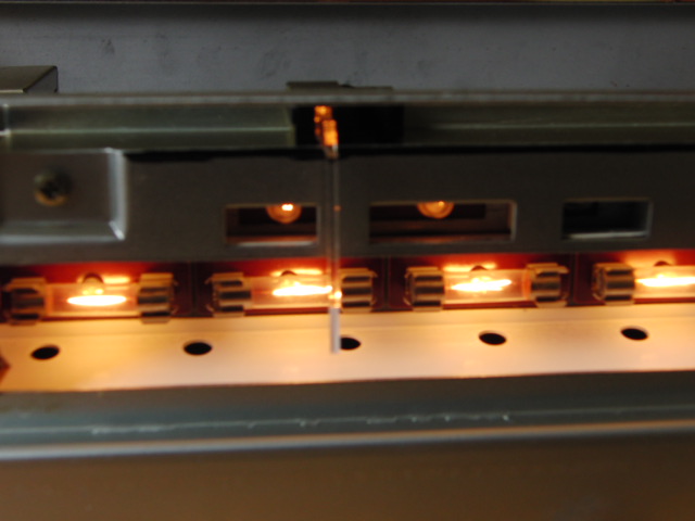

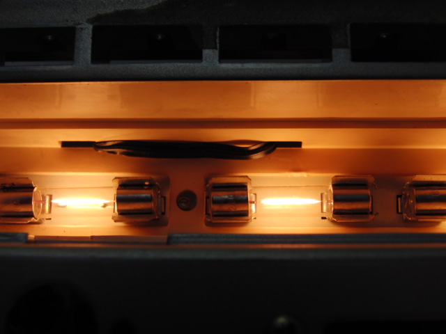

Jeder kennt das Problem der abgebrochenen 2 Befestigungs-Führungen aus Kunststoff links und rechts am Lampenkasten. Wenn man viel Glück hat, ist zumindest eine Führung noch da und schraubbar. Wie befestige ich den Kasten, so dass er vorne genügend Andruck hat ? Mit Heisskleber habe ich nicht viel Glück gehabt. Wenn der Kasten nicht richtig anliegt, dann sieht die Festbeleuchtung unregelmässig aus, bzw. ist unterschiedlich hell. Wo er nicht anliegt ist die Distanz der Pilotlampen eben weiter vom Skalenglas entfernt. Einen kleinen schnellen Trick mittels eines breiteren Kabelbinders habe ich mehrfach ausprobiert und möchte ihn Euch an Hand eines 4230 Receivers vorstellen. ![]() Man zieht den Kabelbinder zunächst wenig zusammen, arretiert ihn, so das eine grosse Schlaufe entsteht. Dann klemmt man dies Schlaufe zwischen der Rückseite des Lampenkastens und dem nächsten Bauelement, was nur wenige cm entfernt ist. Das reicht in der Regel, um dem Lampenkasten genügend Andruck zu bieten, so dass er am Frontpanel bündig anliegt. ![]() ![]() ![]() Je nach Bauart kann man das offen Ende des Kabelbinders mit etwas Glück noch vorsichtig zwischen zwei grössere Elemente einstecken. Ich bilde mir ein, das gibt noch ein Quentchen Halt. Alle Kräfte sind für die Modulbauweise relativ gering, reichen aber voll aus, den Lampenkasten mit wenig Druck festzusetzen. Die Marantz Modelle sind ja stabil gebaut Und wenn der Binder sich vielleicht doch ablöst, kann man ihn sehr einfach wieder entnehmen, im Gerät verliert sich so ein fettes Teil nicht Ich habe es an 3 Receivermodellen (22xx und 4*xx) getestet, bislang hat sich keine Kabelbinderschlaufe in den letzen Monaten gelöst. Hat jemand einen anderen Trick, ich würde mich auf einen Tipp freuen. Die finale Wirkung nach einem Receiver-Weitwurf kann ich nicht garantieren. Gruss Rainer

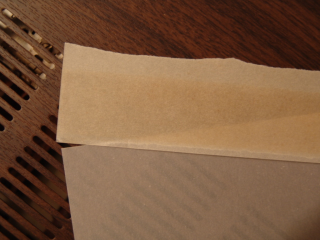

Ich erspare mir das Problem mit den abgebrochenen Nasen und losen Lampenträgern, indem ich die Lampen grundsätzlich von vorn wechsle. Bei der Gelegenheit kann man dann gleich überprüfen, ob sich auch ein Austausch des Diffusionspapiers lohnt: Aber hauptsache, das Ergebnis stimmt: |

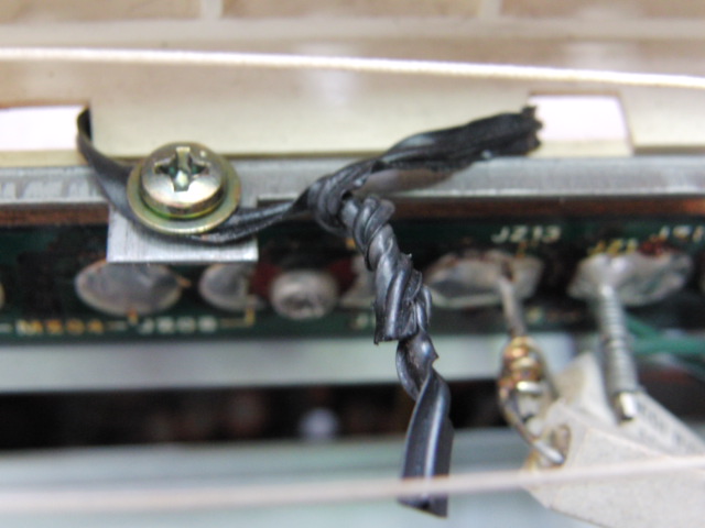

Stimmt, der größte Teil wurde bereits durch Heck-Sanierer vergewaltigt! Beim Lesen dieses Threads viel mir mein 2200 in schwarz ein, dem ein Vorbesitzer aber auch wirklich alles abgebrochen hatte, was dem Lampenkasten hätte Halt geben können. Rainer's Variante mit dem starren Kabelbinder hätte hier auch nicht funktioniert, weil sich hinter dem Lampenkasten des 2200 nichts befindet, um diesem Ding Halt zu geben. Da ich damals auch keine bessere Lösung parat hatte, habe ich den Kasten einfach mit einem flexiblen Kabelbinder gegen die Trägerplatte der Lampen verdrillt und mit einer Schraube gesichert: Damals war ich noch nicht so ein Perfektionist (Pedant?) wie heute. Heute würde ich wahrscheinlich einen weissen Kabelbinder nehmen oder den schwarzen mit weissem, hochglänzenden Heizkörperlack überpinseln... |
