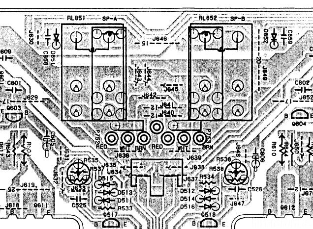

Hallo Zolli80, willkommen im Forum. Ja, nach den Angaben seitlich auf dem Relais sieht das aus wie der Standard, den die meisten Verstärker heute verbaut haben. Allerdings habe ich auf einem Bild des Gerätes im Internet eine andere Abmessung der Relais gesehen, als ich sie kenne. http://www.hifi-wiki.de/images/f/fc/OnkyoA-8870Innenleben.jpgSonst hätte ich Dich verwiesen auf die normalen Relais, die es z.B. vom Hersteller Finder gibt. http://www.reichelt....FIN%2040.52.9%2024V;Aber wie gesagt: Rein optisch sind die Onkyo-Relais von oben betrachtet breiter. Im Servicemanual werde ich aus der Pinbelegung nicht ganz schlau. Ist das Relais jweils aus zwei verschiedenen Teilen aufgebaut? ![]() Übrigens gab es hier schon einen Thread zu diesem Verstärker: http://www.hifi-forum.de/viewthread-108-4907.html- Poetry2me |

Nach eingehender Betrachtung des Platinenlayouts aus dem SM (siehe oben) komme ich zu dem Schluss, dass hier einfach alternativ mit zwei verschiedenen Pinouts bestückt werden kann. Es scheint absolut OK zu sein, die von mir empfohlenen Finder Relais zu nehmen. Allerdings muss man die zwei Stifte für die Ruhekontakte abknipsen, davfür gibt es keine Bohrung auf der Platine, sie werden nicht gebraucht. Du kannst auch noch mal schauen, ob Du 2 x EIN statt 2 x UM Relais der selben Art findest. Dann fehlen einfach zwei Pins. Natürlich hat auch bukongahelas recht, dass Du noch mal prüfen solltest, ob es daran auch lag. - Poetry2me |

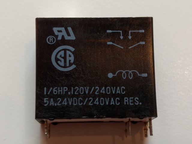

So habe heute Abend die Relais mal ausgelötet und gereinigt. Habe damit Erfolg gehabt! Jetzt funktioniert es wieder! Als ich die Dinger ausgelötet hatte ist mir aufgefallen, dass auf der Rückseite eine andere Eingangsspannung aufgedruckt war. Habe dann mal nachgemessen was auf er Spulenseite des Relais ankommt - es sind 12Vdc... Wie auch immer es geht wieder aber ich werde doch früher oder später mal neue Relais einbauen. Danke für eure Hilfe |

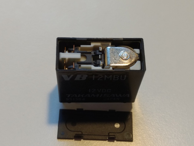

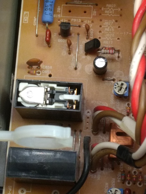

Hallo zusammen, hab mich jetzt doch mal registriert um an dieser Stelle noch was hinzuzufügen: Bin recht angetan von meinem kürzlich erworbenen Onkyo 8850. Hatte aber nach dem üblichen Eingangswahlschalterproblem dann auch noch Kontaktschwierigkeiten am Lautsprecherausgang B. Manchmal hat er beide Kanäle (Links / Rechts) geschaltet aber mit Verzerrungen, manchmal nur einen. Hab dann brav das "B"- Relais ausgelötet um festzustellen, daß es eins war, das nur von oben zu öffnen ist. Wollte Euch mal die Bilder dazu schicken, damit Ihr das vor aufwendigerer Reparatur auch mal so ausprobieren könnt. Es scheinen die Original-Relais zu sein, die bei mir noch verbaut waren. Nachdem ich dann das ausgebaute oben geöffnet hatte und mit feinstem Schleifpapier ein bischen gereinigt hatte lief es nach Wiedereinbau /-Löten einwandfrei. Habe zur Illustration das zweite eingebaut gelassen, von oben geöffnet und ebenfalls kurz gereinigt. Letzteres ist ein Akt von 10 min. Also, am besten erstmal nachsehen, ob welche mit "Deckel oben" verbaut sind. Liebe Grüße! ![]() ![]() ![]() ![]() ![]() ![]() |

Diese Sorte Relais sind auch noch preiswert aus laufender Fertigung zu haben, sie heißen G2R und sind bei den üblichen Lieferanten erwerbbar: z:b. hierDie Methode der Reinigung, wie Du sie hier zeigst, ist leider keine dauerhafte Lösung. Nur allzu leicht werden die Oberflächen der Schaltkontakte beschädigt oder gar zerstört, Relais sollte man (gerade bei solchen Preisen) besser erneuern. Grüße Lennart |

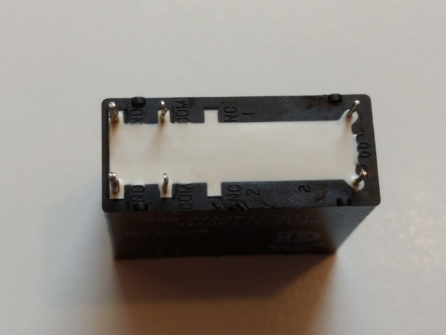

Allerdings haben sie 2 Kontakte zu viel.... im Datenblatt sind zwei verschiedene mit 6 Kontakten beschrieben... welche sind die richtigen? |

Die sind nicht wirklich "zu viel". (besser haben, als brauchen )Das sind nur die 2 Pins der Öffner-Kontakte des 2xUM (2x Wechsler) und werden hier nicht gebraucht. Daher werden sie einfach abgekniffen. [Beitrag von Rabia_sorda am 19. Jun 2019, 22:12 bearbeitet] |

Bezüglich der Relais sei auch gesagt, dass die Platine (zumindest bei meinen beiden A-8850 und A-8870) so konzipiert ist, dass sowohl die schmalen Relais (Fotos von This_Flight_Tonight ), als auch die breiten Relais passen. Darum sieht das auf der Skizze von der Platine komisch aus. Ich bin so frei: ![]() LG, Flo [Beitrag von CHICKENMILK am 25. Jun 2019, 13:54 bearbeitet] |

Moin, man findet auf dem Relais mehrere Angaben: Die Erregerspannung, manchmal auch den Spulenwiderstand und die Schaltleistung. Dieses Relais kann 5A schalten, bei 24V Gleichspannung und bei 240V Wechselspannung. Der Grund fuer den grossen Spannungsunterschied liegt darin, dass es alles andere als trivial ist, hoehrere Gleichspannungen abzuschalten, ohne dass ein Lichtbogen stehenbleibt. Vor allem dann, wenn auch noch hoehere Stroeme geschaltet werden. Die geoeffneten Kontakte haben bei diesen Relais nur 1-2mm Abstand, so dass schon bei relativ kleinen Gleichpannungen ein Lichtbogen stehenbeleiben kann. Bei Wechselspanungen erlischt der Lichtbogen im Nulldurchgang unf kann idR. nicht wieder zuenden. 73 Peter |
