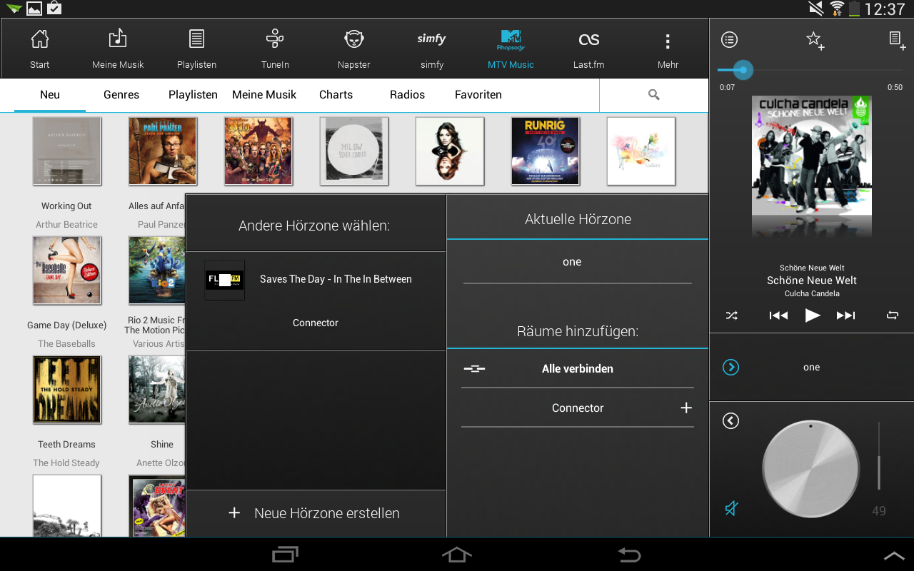

das klingt doch echt super. Genau so habe ich mir das vorgestellt. Vielen Dank für die ausführliche Antwort. Die tuneIn app habe ich auch auf dem Android und bin sehr überzeugt. Eine letzte frage habe ich noch zur bedienung. Angenommen meine Mutter hört munter Radio auf dem One und möchte nun das Gehörte auf den nächsten raum "spiegeln". Was muss sie dazu tun? Den ensprechenden Raum (connector) in der APP auswählen und start drücken oder wie muss ich mir das vorstellen? |

Es gibt in der App eine Schaltfläche, mit der man jederzeit in den Bereich verzweigen kann, wo die Hörzonen verwaltet werden. Ist die aktive Hörzone z.B. der One, dann reicht ein weiteres Tippen in der App, um den Connector zur aktiven Hörzone hinzuzufügen. Ab sofort spielen dann die beiden Räume synchron. Genauso leicht lassen sich Geräte aus Hörzonen entfernen oder man kann unterschiedliche Musik in den Hörzonen starten. Beliebige Raumfeld-Geräte lassen sich zu beliebig vielen Hörzonen zusammenfassen. Alles, was in der gleichen Hörzone ist, spielt synchron das Gleiche. Genauso gut könnte aber jedes Raumfeld-Gerät einen eigenen Musikstream abspielen. Hier als Beispiel dieser Verwaltungsdialog aus der Android Tablet-App (siehe Google Play)Nachtrag: Man muss wissen, dass ein Raumfeld-System immer eine zentrale Komponente, im Teufel-Jargon "Host" genannt, benötigt. Diese ist für alle Verwaltungsaufgaben zuständig, z.B. Verteilung der Streams, Verwaltung der Musikquellen usw. Klar ist daher, der Host muss immer dann angeschaltet sein (aber nicht selber Musik spielen), wenn irgendwo im System etwas wiedergegeben werden soll. Von den neueren Geräten kann prinzipiell jedes diese Aufgaben übernehmen. Das definiert man bei Einrichtung des Systems, kann es aber auch später noch ändern. In deinem Fall würde ich den Connector als Host vorschlagen, denn der Stromverbrauch liegt im Betrieb bei lediglich etwa 2 Watt. Die angeschlossene Stereoanlage kann natürlich ausgeschaltet bleiben. Beim One musst du mit etwa 8-12 Watt im Betrieb rechnen, daher würde ich den Connector vorschlagen. [Beitrag von Merlin2011 am 25. Jul 2014, 11:54 bearbeitet] |
