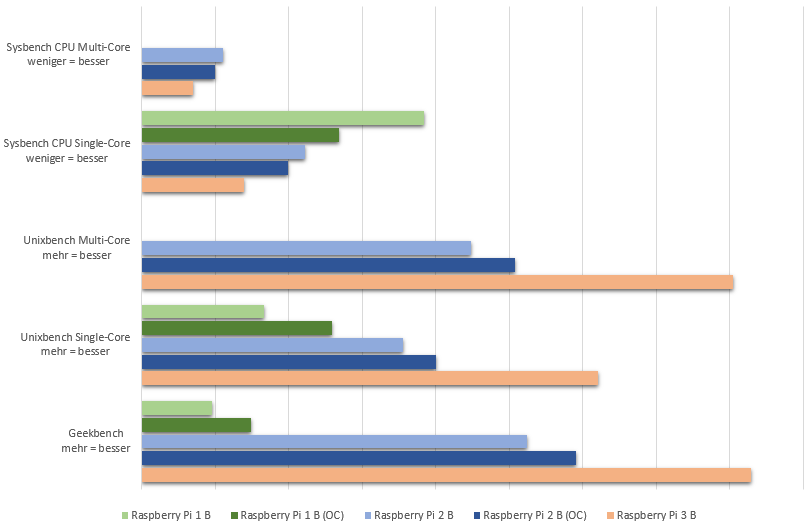

Vielen Dank. Ich habe den LMS auf meiner Diskstation aktiviert. Dort liegt auch die ganze Musik. Einen Raspi 3B+ habe ich mal Platt gemacht und Max2Play installiert. Funktioniert und alles sehr schnell eingerichtet. Max2Play wird noch ersetzt weil mir ihr kommerzieller Ansatz nicht gefaellt. Den SMSL - SA 50 finde ich nur noch als Restposten zu überteureten Preisen, schein nicht mehr hergestellt zu werden. -Der Plus hat ein USB Interface. Kann ich mehrere davon an einem Raspberry betreiben, wird es unterstützt? -Kommt der Raspberry mit 3 bis 4 Player Instanzen gut zurecht? |

Der SMSL SA 50 wird noch produziert und ist seit 2014 um 10 Euro bei Amazon teurer geworden. https://www.amazon.de/s?k=smsl+sa50&__mk_de_DE=%C3%85M%C3%85%C5%BD%C3%95%C3%91&ref=nb_sb_noss_2Mehrere USB Soundkarten über einen USB Port anzusprechen sollte funktionieren, habe ich selber aber noch nicht getestet. Der PI3 sollte locker mit 4 Playern klar kommen. Bei mir laufen die Sachen noch auf einem PI1B, dieser spielt ohne Problem 192Khz/24Bit Files ab. Der 3B ist um ein vielfaches leistungsfähiger. Ich kann mir nicht vorstellen, dass da die Hardware bei 4 Playern limitiert. https://willy-tech.de/raspberry-pi-3-leistung-im-vergleich/benchmark-raspberry-pi-1-vs-2-vs-3/ |
