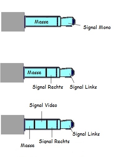

#31 erstellt: 09. Jul 2018, 18:10
50Hz sind eigentlich richtig, weil "uralte" (Zeiger) Multimeter nur bei 50Hz Sinus eine korrekte RMS Anzeige hatten (wenn überhaupt...).
moderne Digital-Voltmeter sind da aber weit weniger empfindlich.
allerdings geht es hier nicht um korrekte absolute Werte, sondern man möchte ja "nur" zwei Quellen gleich einstellen.
allerdings liegen 50Hz häufig schon in der Nähe der Resonanz des KH und da liegt die Impedanz dann viel höher als normal, das kann bei "komischen" Quellen schon wieder zu Abweichungen führen.
daher bevorzuge ich 1kHz (habe aber ein Oszilloskop) und den tatsächlichen KH mit dem man auch vergleichen/hören möchte. Schon alleine um überhaupt eine "vernünftige" Lautstärke "mit Ton" einzustellen und nicht nur anhand der Skala.
Wenn man es ganz genau nehmen möchte und mit mehreren KH vergleicht, dann müsste man auch für jeden KH einen eigenen Abgleich machen. Wenn man allerdings halbwegs niederohmige KHV vergleicht, dann ist das wohl schon etwas übertrieben.
ich messe einfach an dem Anschlusskabel oder dem 3,5-6,3mm Adapter:
pizzaboy
#32 erstellt: 09. Jul 2018, 18:46
Hmm habe kein DMM (was ist das überhaupt?) oder Oszilloskop. Und wie spiele ich einen 50 Hz oder 1khz Signal ab am Fiio?
Gruß
Oli
Mickey_Mouse
#33 erstellt: 09. Jul 2018, 18:58
DMM = Digital Multi-Meter, gibt es schon für unter 10€
DAC am Rechner anschließen, REW (Room EQ Wizzard) starten und dort mit dem Signalgenerator das gewünschte Signal starten. Oder man nimmt einfach eine Test CD, ein 1kHz Sinus sollte auf nahezu jeder drauf sein.
cyfer
#34 erstellt: 09. Jul 2018, 19:29
Eine Datei mit einem Ton kann man auch einfach auf Webseiten generieren lassen: https://www.audioche...nerator_sinetone.php
