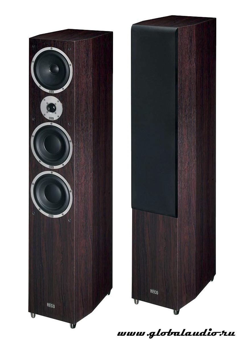

Hallo, meine Lautsprecher haben einen kleinen Furnierschaden, bin einmal mit etwas dagegengerammt und nun ist auf dem Dunklen Furnier ein heller Fleck, einen halben Zeentimeter groß und rund. Das Furnier ist Dunkles Rosenholz. Was kann ich dagegen machen? Gruß |

Kannst du evtl ein Bild einstellen zwecks besserem verständniss, annsonsten könntest du es mit weichwachs(im Baumarkt) oder lackstift(ebenfalls im Baumarkt) versuchen. gruß Rolf |

Hi Rolf, das mit den Bildern wird leider nichts, da ich noch ein paar Monate gezwungen werde mit einem 56k Modem zu arbeiten... Der Schaden ist wirklich nur Oberflächig am Furnier, es ist kein kleines Loch oder so, es hat nur eine andere Farbe. Mit welchem Lackstift sollte ich es versuchen? Das Furnier ist ja dunkles Rosenholz, ein sehr dunkles leicht rot/lila farbiges Holz mfg [Beitrag von HIFI_-_Neuling am 11. Dez 2011, 23:02 bearbeitet] |

nimm lieber weichwachs von clou z.B. den gibt es in allen erdenklichen Farben. Dieser lässt sich leicht mit der hand bearbeiten. Normalerweise gibt es auch eine Anleitung dafür. Aber ich versichere dir es ist ganz einfach. Damit kannst du das Loch ausfüllen, wenn dir dann der Farbton nicht passt, kannst du immer noch mit einem Lackstift nachgehen. mfg Rolf |

Hallo, dass ist jetzt vielleicht eine komische Frage. Ich habe diesen Shop gefunden: http://bindulin-shop...%28%3DWK7MC2%29.htmlSie führen leider kein dunkles Rosenholz. AM Computerbildschirm sind die Farben in der Realität schwer einzuschätzen, weißt du, welche von den angebotenen Tönen am ehesten hinkommt? Hier mal ein Link vom Netz, da ich Bilder nicht wirklich Hochladen kann, vom Rosenholz: http://www.globalaudio.ru/sadm_images/stage1/Metas_700_(big).jpgGruß! |

Hallo das ist eine schwere Entscheidung, aber ich würde zu mahagoni oder Macore tendieren. Beides hat einen rötlichen dunkelen ton. Vielleicht auch eine Kombination aus beidem. Wenn der Kratzer oder das Loch nicht zu groß sind wird es eh nicht auffallen welche du der beiden Farben nimmst, weil das Funierbild etwas "unruhig" ist, das kommt dir in diesem Falle entgegen. Aber wenn du die möglichkeit hast, gehe zu einem Baumarkt, dort kannst du die Farben in natura sehen, welches mit Sicherheit die bessere Lösung ist, sollte die Farbe nicht passen ist diese schnell umgetauscht. Gruß Rolf |
