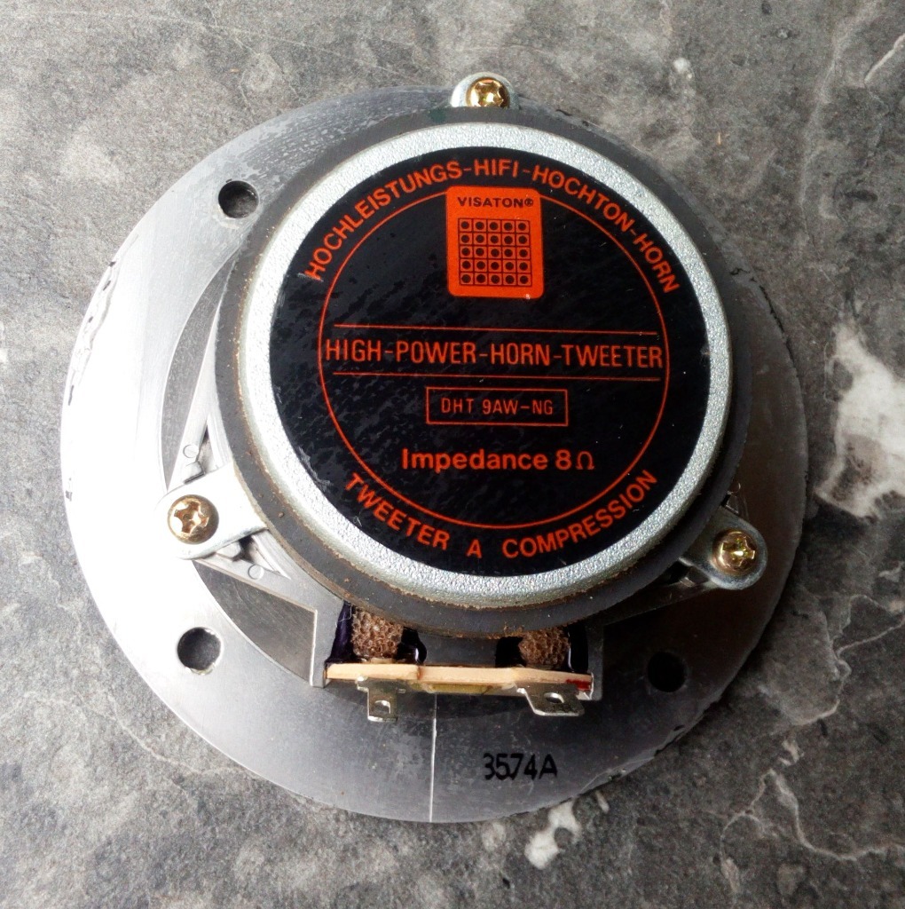

Moin, steht hinten auf dem Magneten noch etwas? Ansonsten sehen sie schon mal den Visaton DHT 9AW-NG recht ähnlich. |

Es scheinen tatsächlich die Visaton zu sein. Eine Alternative kenne ich jetzt pauschal nicht, aber evtl findet sich mal einer gebraucht oder du lässt ihn reparieren, falls er defekt sein sollte. Wurde er schon durchgemessen? Nicht dass der Defekt nur an der Frequenzweiche liegt .... |

Das könnte auch der Kleinere ,von zwei Audax Ringradiatoren ,die es mal gegeben hat seien . Der hiess glaube ich PR110 und der grosse PR310. |

Audax, ist es wohl doch nicht. Wenns der Visaton ist , der war von FOSTER ,gabs von mehreren Anbietern,u.a. von CORAL. Dieiner scheint aber eher eine Bastelarbeit aus Visatonfront und einem anderen Hochtöner zu sein. |

Das würde ich eher nicht vermuten. Das sieht alles sehr identisch zum Visaton aus. Visaton DHT 9AW-NG |
