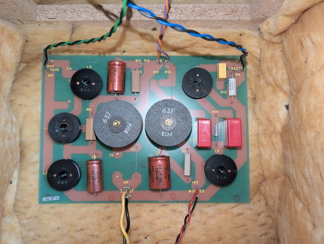

Hallo Liebe Community, ich habe vor einiger Zeit für meine Zweitanlage die Revox Plenum B MK1 (1980er Jahre, 3-Wege, HT-Sicherung) erworben. Diese befinden sich in einem sehr gepflegten Zustand, Sicken der TT wurden bereits erneuert. Nun möchte ich gerne die Frequenzweiche "restaurieren" (Elkos ggf. erneuern). Leider lässt sich bei der Plenum MK1 kaum was an Informationen Erfahrungen finden. Ich bin elektrotechnisch eher laienhaft unterwegs, aber habe schon mal die eine oder andere Lötarbeit durchgeführt. "Blind" würde ich auf jeden Fall die 3 Elko's Glatt ersetzen (15uF, 27uF & 56uF). Leider musste ich erfahren das Elko's Glatt nicht mehr produziert werden und es nur noch Restbestände zu erwerben gibt. Ich bin mir jedoch unsicher ob ich jetzt bei allen Elko's auf die nur noch verfügbaren "rauhen" umsteigen kann, ohne den Klang wesentlich zu verändern, dafür verstehe ich zu wenig von der Frequenzweiche. Gibt es hier Erfahrungen Eurerseits? Bei den beiden roten MKS und den gelben MKT bin ich mir unsicher, Folienkondensatoren sollten ja eigentlich "ewig" halten. Ich kann leider den gelben MKT nicht ganz entziffern, ist das ein 1uF oder 1nF? ![]()

1nF Kondensatoren machen auf Frequenzweichen keinen Sinn. Also sind es 1µF. Elko bipolar glatt sind noch erhältlich - allerdings teuer. Altbestände (NOS) sind nicht zu empfehlen, weil Elkos auch durch Lagerung leiden. Hier ein Link: http://www.hifizubeh...AIN%22&ClassicView=1Aus meiner Sicht könnte man aber jeweils Kombinationen von Elkos rauh und PP-Folienkondensatoren verwenden. Elkos rauh haben i.d.R. einen geringeren Wirkungsgrad, PP-Fokos hingegen einen höheren Wirkungsgrad. Die Kapazitätswerte addieren sich bei Parallel-Schaltung. Man könnte also z.B. einen 56µF Elko glatt gegen einen Kombination aus 33µF Elko rauh (2,40 €) und 22µF PP-Foko (9,45€) ersetzen. Zum Vergleich: 56µF Elko glatt: (Mundorf plain: 27,90 €). https://www.lautsprechershop.de/hifi/monacor_kondensator.htm https://www.lautsprechershop.de/hifi/elektrolyt_kondensatoren.htmNoch eine Anmerkung: Am unteren Rand des Photos sieht man die Anschlüsse des Eingangs und des Tieftöners. Diese Klemmen sollten unbedingt mit isolierendem Material (Schrumpfschglauch) versehen werden. Bei einer Berührung würde der angeschlossene Verstärker Schaden nehmen. [Beitrag von CarlM. am 28. Nov 2025, 20:16 bearbeitet] |

Herzlichen Dank für die Antwort. Sehr interessant mit der Kombinatorik Elko und Foko... Also könnte man für den 27uF Glatt -> 15uF rauh + 12uF FoKo und für den 15uF Glatt -> 10uF rauh + 4,7uF FoKo ersetzen/parallel schalten, korrekt? Das wäre eine Überlegung wert und preislich im Rahmen. |

Verstanden, vielen Dank erstmal für Eure Einschätzungen. 2 Fragen hätte ich da noch. Schätze ich das richtig ein das , das die Elko's 15uF, 27uF und 56uF direkt für den Bereich HT, MT und TT stehen? Der 15uF Glatt eine eine Spannungsfestigkeit von 40VAC, aber die alternativen rauhen Elko's gehen nur bis 35VAC, könnte das ein Problem darstellen? |

Liest sich erstmal nicht ganz falsch und daher denke ich ja. Aber um dies zu 100 % wirklich sagen zu können müsste man sich ein Schaltbild der Weiche organisieren oder selbst zeichnen.
Ich denke kaum das es ein Problem darstellen wird. Aber auch hier kommt es wiederum auf die "Belastung" an. Wenn du einen sehr potenten Verstärker (Watt) hast und er immer in Partylautstärke betrieben wird, wird es u.U. zu einer Spannungsüberlastung führen. Aber die anliegende Spannung ist auch immer Lautstärke- UND frequenzabhängig und somit ist es dabei nochmals schwerer einzuschätzen ...... also ausprobieren oder nach spannungsfesteren Elkos suchen. |

Die Leiterbahnen sind ja auf dem Photo erkennbar. Demnach gehört der 56µF zum Tieftöner (in Reihe mit dem weißen Keramikwiderstand rechts daneben - beide zusammen dann parallel zum TT). 15µF und 27µF gehören zum Mitteltöner (parallel und in Reihe via Widerstand) Der Hochtöner/Tweeter wird durch die Folienkondesatoren versorgt. Indirekt wirken natürlich auch die Elkos auf den HT, sie befinden sich nur nicht im direkten Signalweg. |

Hallo, hat zwar etwas gedauert aber ich habe das Projekt nun abgeschlossen und wollte hier nochmal eine Rückmeldung geben. Ich habe mich letztendlich für die "einfachere" Variante entschieden, sprich die alten Wego Elko`s 1:1 gegen neue Elko`s (Jantzen Audio EleCap) getauscht. Mit dem Klang bin ich sehr zufrieden, dieser hat sich eindeutig und hörbar "verbessert", vor allem im Mitteltonbereich. Zu Ergänzung, hier die gemessene Kapazität der alten Wego Elko`s: 56uF -> 75/78uF 27uF -> 43/42,5uF 15uF -> 19,8/20uF Schon interessant das die Kapazitäten zu hoch sind und auch noch relativ gut aussehen (ausgenommen der 27uF). |

Schön, dass Du ein gutes Ergebnis erzielen konntest. Scheinbar hohe Kapazitätswerte sprechen für ausgetrocknete Elkos und hohe Leckströme. Bei der Messung wird ja quasi die Ladungsmenge gemessen, die unter definierten Bedingungen aufgenommen wird. Bei defekten Elkos fließt eine höhere Ladungsmenge, die aber nicht zur Aufladung genutzt werden kann. Das ist quasi so, als würde man einen löcherigen 10L-Eimer mit Hilfe eines Wasserschlauchs füllen. Wenn während des Füllvorgangs 2L durch die Löcher "verschwinden" fasst der Eimer scheinbar 12L. [Beitrag von CarlM. am 06. Jan 2026, 12:34 bearbeitet] |
