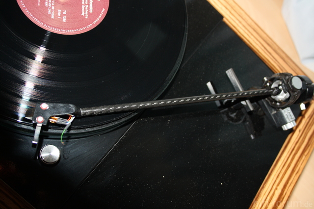

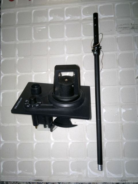

wastelqastel
#8 erstellt: 29. Mai 2011, 18:39
So Phase 3
Vorbereitung der Lagereinheit
Diesen Teil k-tp
Also die Kupplung will ich mir Sparen
Und durchgehend verkabeln
IMG_7197
Also wieder mal den Dremel angeschaltet
IMG_7214
Und vorsichtig ohne Druck auf die Lager, aufgebohrt bis auf 8mm damit das Karbon passt!
Und das macht es
Dieses Bild ist nicht ganz ernst gemeint ;)Bei 40Zoll wird mir das Tonarmbrett etwas zu gross
k-IMG_7209
Grüße Peter
Ps: Jetzt muss ich erstmal Rechnen wie lange das Karbon werden darf für einen 12 Zöller
[Beitrag von wastelqastel am 29. Mai 2011, 21:22 bearbeitet]
wastelqastel
#9 erstellt: 30. Mai 2011, 19:07
Phase 4
So weiter gehts
Tonarm wurde jetzt mal zusammengesteckt und provisorisch ein TA montiert.
Spätesten jetzt macht es sich bezahlt das ich Gewicht eingespart habe!
Durch den längeren Hebel reicht jetzt das Originale Tonarmgewicht schon nicht mehr aus um den Arm auszubalancieren!
Gottseidank habe ich noch einige Thorensreste im Keller (Kurz einen TP 16 geschlachtet)
IMG_7215
Wie ihr seht ist Das silberne (60,5g) etwas kleiner
wie das schwarze (76,2g)
Zusätlich habe ich auch noch das hintere Zusatzgewicht (Silber)benötigt
IMG_7219
Arm ist jetzt eigentlich fertig (Kleber muss noch aushärten)
So Rohr und Lagereinheit verklebt mache ich morgen mal ein paar Bilder!
Und dann gehts mit dem Umbau des Plattenspieler für dehn 12er weiter
Grüße Peter

wastelqastel
#19 erstellt: 01. Jun 2011, 21:45
Wahrscheinlich sind die Abweichungen aber sowieso vernachlässigbar gering.
Das wäre das beste was passieren Könnte!
Ansonsten siehe Anfang
Schnapsidee

wastelqastel
#23 erstellt: 05. Jun 2011, 11:56
So nach ein paar Tagen ruhe
hier mal ein Update
Denke mal das einige das Laufwerk kennen das mit umgebaut wurde
TD 150
Sind noch ein paar kleinigkeiten zu erledigen
Aber es wird
Grüße Peter

wastelqastel
#25 erstellt: 05. Jun 2011, 20:18
Raphael Du hast es erkannt
IMG_7694
Welchen Tonabnehmer hast du montiert?
Montiert war zu dem Letzten Foto ein älteres Goldring
Jetzt ist das Audio Technica AT-F3/OCC montiert!
Wie klingt der Arm?
Das ist für mich jetzt nicht so einfach da ich keiner bin der Klangbeschreibungen abgeben kann
Aber hinter meinem 126er und 125er braucht er sich nicht verstecken
GEHT JA JETZT AUCH NICHT MEHR Er ist größer
Für mich macht er bis jetzt genau das was ich mir "erträumt" habe
IMG_7764
Also erstmal nichts falsch
Da das Gewicht des Tonarmes schwerer wurde bin ich jetzt endlich flexibler bei der TA wahl

Hätte mal noch eine Frage!IMG_7762
Wie ihr am oberen Foto seht ist die Tonarmmasse noch nicht angeschlossen!(grünes Kabel)
Wie wichtig ist es jetzt mit dem Karbonarm die Tonarmmasse anzuschliessen?
Habe jetzt keinen Brumm oder andere Störsignale !
Grüße Peter
Hörbert
#27 erstellt: 06. Jun 2011, 18:19
Hallo!
Du mußt sie zwar nicht unbedingt anschlißen aber als Schutz vor Statischen Entladungen die schon mal ein System himmeln könnten solltest du zumidestens die Headshell mit der Masse verbinden. Ansonsten brauchst du das Rohr nicht unbdingt anzuschließen, Karbon ist zwar schwach leitfähig und der Anschluß dürfte ausreichen um einen Schutz vor statischen Entladungen zu haben aber die Schirmwirkung eines Metallrohres gegen HF ist bei dem Karbonrohr ohnehin nicht gegeben.
Mein Pro-Ject 9cc Evo hat jedenfalls das Rohr mit angeschlossen.
MFG Günther

Das muss ja eine frickelige Angelegenheit gewesen sein. Du hattest das Rohr nicht ausgebaut, oder was heißt "ohne Druck auf die Lager"?
Mit einer dünnen Telefonzange o.ä. kann man von der Innenseite den Gewindelagerbuchsen einen Dreh geben und dann von aussen mit einer Pinzette die Zweilochmutter aufdrehen.
Der Ur TP16 hatte die Gewindelagerbuchsen noch mit Schlitz und mit Sicherungsmutter. Die konnte man so 'rausdrehen um an das Rohr zu kommen. Ich glaube alle folgenden Lager haben diese selbstsichernden Gewindebuchsen als Zweilochmutter, die man ohne Zweilochmutterschlüssel recht schwer aufbekommt.
Ich habe gestern 'mal bei meinen TP16s geschaut, ob Du nicht den Sitz der Lagerspitzen hättest abziehen und auf Dein komplettes Carbonrohr übertragen können, dann hättest Du das Kleben und die sichtbare Naht gespart (hatte ich gestern auch schon geschrieben, aber nach Check am Tonarm gelöscht). Geht aber nicht. Die Lagerspitzen sind ein durchgehender Dorn, der auch in Bohrungen steckt, die die erforderliche - wie oben besprochene - Kröpfung aufweisen.
Das heißt also ein komplettes und neues Tonarmrohr selber herzustellen aus Carbon oder Alu ist dem Laien nicht möglich Dazu muss exakt die Lochfräsung für die Lagerspitzen kopiert werden.
Du hast also im grunde nicht aufgebohrt, sondern eine Hälfte des innenliegenden Alu Rohrs rausgefräst, weil das Kunstoffteil ist ja genau für 8mm OEM Rohre vorgesehen. Das heißt also, Du musst die Rohrhälfte darauslocken, ohne die Kunstoffaufnahme für das neue Rohr zu beschädigen. Und das ohne ausbauen???
Im Grunde habe ich das auch irgendwann mal bei meinem TP16II/II vor, auf die Kupplung zu verzichten und neu verkabeln. Wenn man nun
wastelqastel schrieb:
Diesen Teil k-tp
sich die Kupplung sparen und durchgehend verkabeln will bei den TP16II/II, muss man entweder die Kupplung durchbohren (sie bleibt aber sichtbar) oder ein neues Rohr dareinfriemeln (klingt nicht sehr überzeugend).
Besser ist bei der Originallänge zu bleiben und sich ein durchgehendes Rohr aus einem anderen Tonarm zu besorgen, wie ich es in meinem Fall zB von einem TP28
tp28_rohr
nehmen würde. Dann hat man auch genug Länge (gesamt 25,4cm exakt 10") und man hat die Lagerspitzen in der richtigen Kröpfung (siehe Bild).
Danke und Gruß. Olaf
