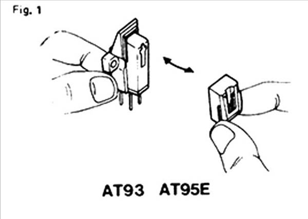

Hallo zusammen. Ich habe da folgendes Problem: ![]() ![]() ![]() ![]() wie man sieht fehlt die Nadel. Könnte die hier jemand für mich ersetzen? natürlich nicht umsonst. Ich habe leider zwei linke Hände und keinerlei Ahnung, was Dreher betrifft. Daher hier diese Anfrage. Ich hoffe das ist nicht verboten. LG Thomas [Beitrag von ossi123 am 29. Okt 2017, 12:05 bearbeitet] |

Das ist ein Audio Technika AT-95. Als erstes mußt Du eine solche Ersatznadel besorgen. Neben der originalen Nadel gibt es auch höherwertige Varianten wie z.B. die vom AT-95ex (so heißt das glaub ich), Goldenote Babele (auch ein verkapptes AT-95 mit besserer Nadel) oder sogar eine Shibata Nadel bei www.Thakker.eu (die kostet dann aber schon ne Kleinigkeit).Dann hebst Du die alte Nadel senkrecht vom Body ab, notfall mit einem kleinen Schlitzschraubendreher zwischen Body und Plastik reinstochern um die Verriegelung zu lösen. Achtung: bei den Audio Technikas wird der Nadeleinschub nicht nach vorne herausgezogen wie bei fast allen anderen MMs sondern muß senkrecht vom Body abgehoben werden. Die Anleitung des AT-95 sollte da auch eine Zeichnung beinhalten, die das verdeutlicht. Bei Aufsetzen des neuen Einschubes mußt Du dann darauf achten, daß die am Nadelträger angeklebten Stabmagnete genau in dem Querspalt des Bodys landen. Dann den Nadeleinschub andrücken, fertig. So schwer ist das nicht, nur Mut... Gruß Andreas |

Hallo Thomas! Du bestellst dir eine rote Audio Technica AT95 EX -Nadel um 30 Euro, ergreifst den schwarzen TK 136 mit einer deiner linken Hände und mit der anderen seitlich das grüne Ding und ziehst es nach unten ab, indem du eine Kippbewegung von vorn nach hinten machst. Dann bringst du die rote Nadel ebenso an. Hinten gekippt ansetzen, vorne raufdrücken. Nun musst du nur noch den TK in den Arm bringen, auf Wunsch sage ich dir auch da, wie das geht. Wenn es gar nicht gelingt, was ich mir nicht vorstellen kann, fragst du eine Frau deines Vertrauens, die geschickte, zarte Hände hat. Grüße Raphael |

Hallo, es wird der Plastik-Träger herausgezogen, der den Nadelträger incl. Lagerung beinhaltet. Entfernung: https://www.stereophile.com/images/080912AT1.jpgThat´s all. Peter |

Alle Finger noch dran. @8erberg: War wirklich ganz einfach. Spielt wieder wunderbar. Besten Dank an alle. |
