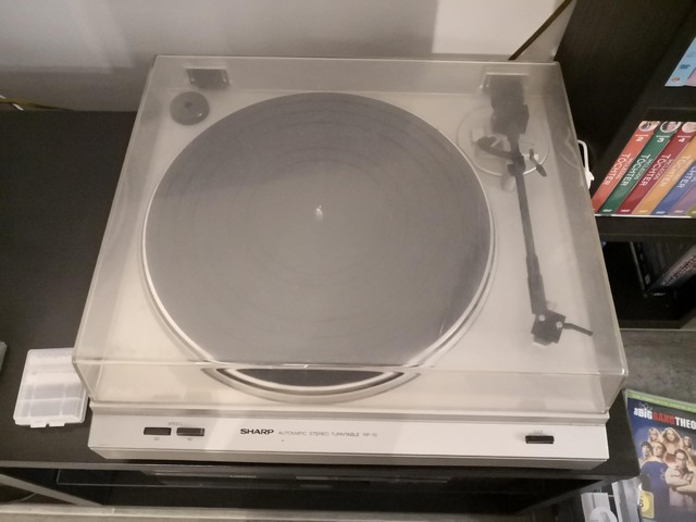

Hallole, ich hab einen Sharp RP-10 von meinem Vater übernommen. Er funktioniert und spielt auch passabel Musik ab. NAtürlich sind die Platten im Moment nicht Top gepflegt, aber dazu hat es ja genügend Freds hier im Forum. Mich würde Interessieren, wo der Spieler eingeordnet wurde, und wie ich den Spieler aufpolieren könnte. Also passende Tonabnehmer, da der montierte Arm und Abnehmer vermutlich noch Auslieferware ist. Alternativ sind wir am überlegen ob wir in Pro-Ject RPM 1 Carbon, Pro-Ject Debut III Carbon, Reloop RP 4000 oder Turn 2 bzw. Rega P2 investieren. Betrieben werden soll er an Yamaha RX-A 2050 und MonitorAudio RX-8. Danke schonmal im voraus.... Martin |

Ich kann mich gut an den RP-10 erinnern. Meine Eltern hatten damals Anfang der 80er einen Sharp HIFI Turm System 10 gekauft. Die Anlage bestand aus Einzelkomponenten der Einstiegsklasse (SA-10, RT-10, RP-10 und CP-10). Obendrauf stand der Plattenspieler. Der RP-10 ist ein riemengetriebener Halbautomat mit ausbalancierbaren nicht höhenverstellbaren Tonarm und eher leichten Aluminium Spritzgußteller. Eine Halbzollbefestigung (nicht abnehmbares Headshell) war vorhanden. Ich habe den Plattenspieler gut in Erinnerung und damit in der Zeit vor der ersten eigenen Anlage meine Platten abgespielt. Angetrieben wurde der Plattenteller wahrscheinlich von einem AC-Spaltpolmotor; also keine elektronische Regelung. Evtl. muß ein neuer Riemen her und ein einfaches AT95 sollte für den Dreher reichen. Ich kann mir kaum vorstellen, daß ein heutiger 200-300€ Dreher wirklich besser ist. Sharp baute damals wie einige andere Hersteller auch solche HIFI Türme für den Normalkonsumenten. Die echten HIFI Freaks schauten sich aber eher bei anderen Herstellern um. Von Sharp gab es zu der Zeit noch eine Weile die besseren OPTONICA Komponenten. Sollte der RP-10 allerdings technische Probleme haben, würde ich mich nach einem Ersatz umschauen und kein zusätzliches Geld in den Dreher investieren. Wichtig für den störungsfreien Betrieb des RP-10 ist ein stabiler Untergrund; am besten Wandmontage. Er reagiert(e) sehr empfindlich auf Trittschall und die tonarmrückführende Halbautomatik beendete dann häufig die Wiedergabe. [Beitrag von 8bitRisc am 13. Aug 2018, 00:24 bearbeitet] |

Hallo Martin, behalte doch erstmal den Plattenspieler, tausch den Riemen und die Nadel und hör dich ein bevor du dich in weitere Unkosten stürzt. Stell doch mal Bilder ein. Gruß Roland [Beitrag von Yamahonkyo am 13. Aug 2018, 17:34 bearbeitet] |

Bilder muss ich mal schauen, kann ich die einfach hier einfügen oder brauchen die ne maximale Größe? Hab von den Spielern wenig bis keine Ahnung, wird mir aber auch mal überlegen den zu überholen. Bis jetzt funktioniert der ja auch und spielt platten ab. Ne Nadel und ein Riemen sind auch nicht die Welt. Bilder stell ich dann evtl. heute Abend ein |

Hallo Martin, für den Tonabnehmer gibt es keine Originalnadeln mehr, sondern nur noch Nachbauten. Ich würde es entweder gegen ein AT 95 EX, oder, mein persönlicher Favorit, ein Thakker EPO E ersetzen.Die beiden Systeme sind für den Preis richtig gut und klingen mit ihren elliptischen Nadeln deutlich besser, als das Sharp. Thakker hat auch den passenden Riemen.Gruß Roland [Beitrag von Yamahonkyo am 15. Aug 2018, 15:58 bearbeitet] |

Hallo Matthias, die Osawa Systeme OS 101, 201 und 301 waren wohl ein recht gut, nach dem, was ich darüber gefunden habe. Der Klangcharakter des OS 301 soll an ein Denon DL-110 herankommen. Wenn das Sharp baugleich wäre, würde ich die Osawa N 301 mit dem Nackedei bevorzugen. Man könnte natürlich eines der beiden Systeme und eine Osawa Nadel bei Thakker bestellen, und dann zurücksenden, was man nicht gebrauchen kann. Versuch macht kluch! Gruß Roland |

Dieser Sharp ist sicher kein High-End aber sicher auch nicht viel schlechter als die im Eingangspost genannten Alternativen. Solange da nix leiert und der Arm leichtgängig ist würde ich den erstmal behalten. Einen besseren Dreher kann man dann später immer noch kaufen aber da wirst Du schon eine Nummer höher ins Regal greifen müssen als die kleinen Regas oder Projects... Gruß Andreas |

Die Fotos zeigen, dass der RP-10 optisch noch richtig gut aussieht. Das verbaute System klang meiner Erinnerung nach recht gut. Bei Einbau eines Ersatzsystems sollte man beachten, dass der RP-10 keinen höhenverstellbaren Tonarm hat. Auch ein Antiskating fehlt (evtl. ist das intern fest auf den Wert eingestellt, welcher für das verbaute System optimal ist). Wenn er nicht leiert und die Halbautomatik noch funktioniert würde auch ihn erst mal nutzen. Zu Zeiten des RP-10 waren einfache aber gleichzeitig brauchbare Plattenspieler für wenig Geld zu haben. Das ist heute nicht mehr so und sollte bei der evtl. geplanten Anschaffung eines Neugerätes beachtet werden. Und wenn man dann noch wieder eine Automatikfunktion will wird man kaum was Besseres finden, da es diese ab einer gewissen Preisklasse nicht mehr gibt bzw. heutige Plattenspieler mit besserer Qualität sind grundsätzlich rein manuelle Geräte. |
