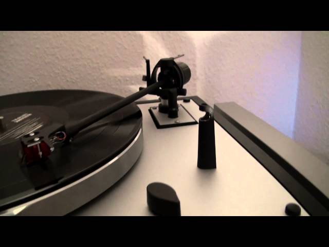

Davon abgesehen muss ich Burkie ja direkt für das Video danken, zeigt es doch extrem anschaulich, wie wenig selbst starke Anregung (also heftiges "Schwabbeln") die Musikwiedergabe beeinträchtigt.
Dass es bei solchen Bewegungen nicht ganz ohne Beeinträchtigungen geht, sollte klar sein.
Es würde mich aber schon interessieren, was genau der YouTuber gemacht hat, dass es so plötzlich so heftig schwabbelt... von selbst passiert eine so schnelle und derart hohe Aufschaukelung jedenfalls nicht, das geht mir normaler Musik, wie im Video zu hören, einfach nicht.

Burkie (Beitrag #144) schrieb:
... in den Beispielen ist sehr eindrucksvoll dargelegt, wie sich ein Schwabbelgerät von selbst aufschaukelt, ...
ich will jetzt nicht anfangen mit, "hier sind die Internetfundstellen, dass Russland eine lupenreine Demokratie ist" ... wenn sich ein Schwabbler von selbst aufschaukelt, muss er repariert werden ... und zwar von jemandem der es kann ... gerade Dreher haben ja in den letzten jahren ein kleines Revival erfahren ... da tummeln sich ja inzwischen genug Leute, die keine 1000 Platten gehört haben, aber Leuten, die sich seit zig Jahren mit der Thematik auseinandersetzen einen vom Pferd erzählen wollen ...
Wobei klar sein dürfte, dass sich der Thorens in besagtem Video NICHT selbst aufeschaukelt hat.
Man kann sehen, dass er zu Anfang mehrfach zum Schaukeln angeregt wurde, mit der Kamera nah dran,, und als der YouTuber sich dann für eine Totale von dem Thorens weg bewegt, kann man prima sehen, wie schnell sich die Schaukelei wieder gibt und der Teller sich ganz normal und ruhig weiter dreht.

Wobei klar sein dürfte, dass sich der Thorens in besagtem Video NICHT selbst aufgeschaukelt hat.
lass mal gucken ...
jo ... dir ...
Burkie nimmt aber genau das - wenn ich ihn hier richtig verstehe:
... in den Beispielen ist sehr eindrucksvoll dargelegt, wie sich ein Schwabbelgerät von selbst aufschaukelt, und die Musik dabei gar grässlich eiert und leiert. ...
als Beispiel für Selbst-Aufschaukeln ...
Die Frage, wofür Burkie das obige Video hält, kann er wohl nur selbst beantworten ... als "Verteidiger" würde ich ihm raten, die Aussage zu verweigern ...
