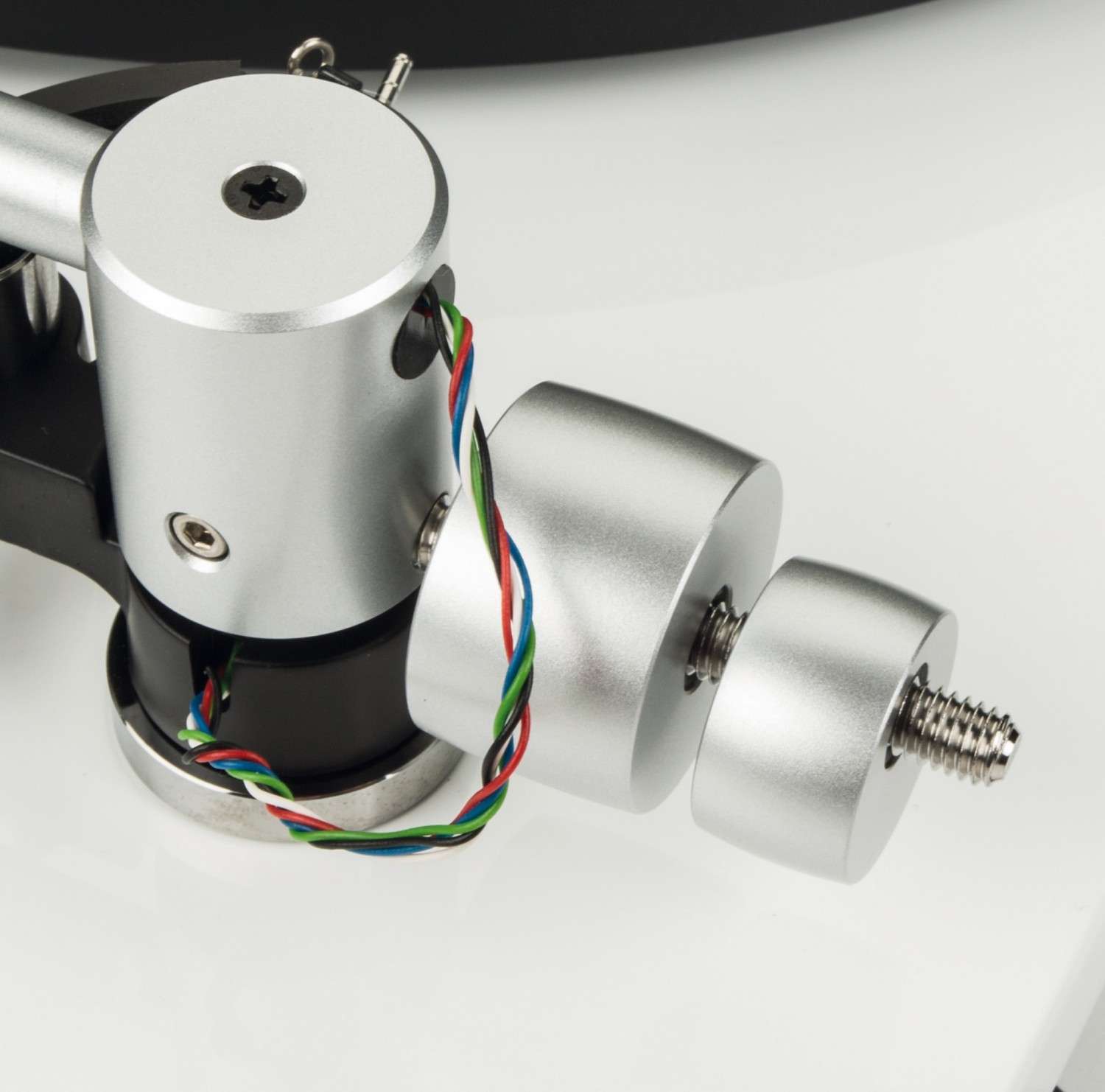

Hallo, betreibe meinen Thorens TD 203 aus Platzgründen an einer B&W A5. Verstärkt wird das ganze über Rega Fono Mini A2D und solide Kabel. Das Problem ist das es im Hintergrund oder wenn keine Musik läuft ordentlich brummt. Woran könnte das liegen? |

Hast Du die Erdung des Drehers an der Phonostufe ordentlich angeschlossen? Ist vielleicht ein Trafo in der Nähe des Tonabnehmers (z.B. vom Verstärker)? Gruß Andreas |

Alles korrekt angeschlossen. Habe auch die Kabel am TA geprüft. Komischerweise wenn ich den Tonarm nur sanft berühre, wird es lauter. Ich vermute mal das die Kabel im Tonarm der Grund sein könnten. Wie kann man das genau rausfinden. Das schwarze Kabel (Erdung) hinten am Tonarm war lose, nicht in der Gummiführung, die alle Kabel in den Tonarm zum TA führt. Kann man da etwas falsch machen, beim wieder reinlegen? https://www.hifitest..._bild_1429108381.jpg [Beitrag von andreeBC am 22. Apr 2022, 17:42 bearbeitet] |

Was meinst Du mit "wieder reinlegen"? Wenn das schwarze Kabel da lose war, hat das vielleicht den Grund, daß es intern abgerissen ist? Hast Du ein Multimeter mit Durchgangsprüfer, damit Du das mal testen kannst? Gruß Andreas |

Leider nicht. Es sieht nicht kaputt aus. Das is sauber angeschnitten, war wahrscheinlich ab Werk so. Ich musste es damals demontieren wegen Tonabnehmer Wechsel. Deshalb aus der Führung, Gummi Isolation rausnhehmen. Ohne Multimeter nicht möglich? Muss mir dann wahrscheinlich zulegen oder ausborgen. |

Abgeschnitten ist nicht gut. Ein nicht angeschlossenes schwarzes Kabel ist zu 99,99% für das Brummen verantwortlich. Dann fürchte ich, der muß zur Reparatur... Gruß Andreas |
