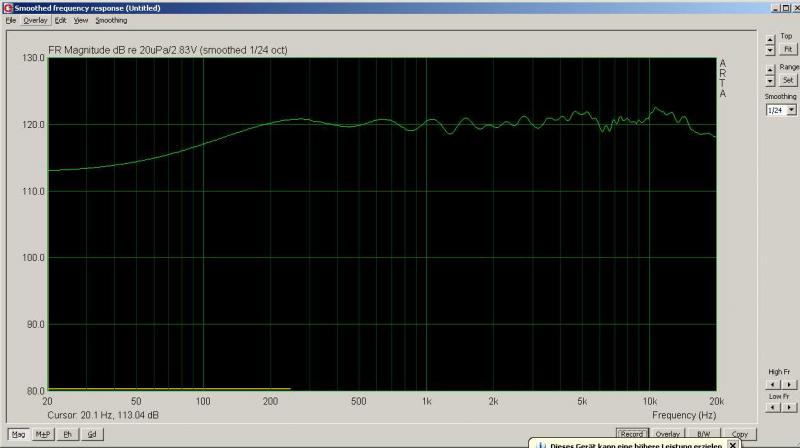

mittlererweile habe ich einiges hinzugelernt und schäme mich ein wenig für diese Box. Ht ist ein absolutes NoGo und die Dynavoxens habe ich nunmehr zusammen mit einfachen Konushochtönern in 10ltr. CB verbaut. Damit gehts einigermaßen. Bis zu ca. 12 ltr. würde ich gehen, aber nur CB oder KU.
3 Wege bringt nix und lohnt nicht, der TMT geht hoch genug.
[Beitrag von olnima am 22. Mai 2013, 11:10 bearbeitet]

Ja und nein. Habe viel gelernt und war anfangs zugegebenermaßen etwas beratungsresistent. In dieser Zeit habe ich so einiges an Billigchassis gekauft und probiert. Da Wegwerfen aber nicht zu meinen Stärken gehört, habe ich alles dann doch irgendwie verbaut (bzw. bin noch dabei) und mir so nach und nach auch einiges an Wissen angeeignet, was nicht der schlechteste Nebeneffekt war/ist.
Der Nachbaukracher auf keinen Fall, aber wie gesagt zum Wegwerfen finde ich sie zu Schade, außerdem habe/hatte ich noch einen guten Fundus an Bauteilen, so daß ich quasi "kostenlos" üben und gleichzeitig aus Sch... zumindest "Bronze" machen konnte.
Fazit: Wenn Chassis und Weichenbauteile gekauft werden müssen, Finger weg von den Dynavoxens, wenn Chassis und oder Bauteile sowieso vorhanden sind, geht da schon einigermaßen etwas. Den 10er habe ich auch verbaut, mit zumindest, was die Linearität angeht, ziemlich gutem Erfolg. Sind auch durchaus hörbar.
http://www.diy-hifi-...=597&pictureid=12730
Meinen Kindern habe ich bereits etwas anderes gebaut, bestehend aus Westra SW180 und BT-52-104.
Ziemlich übel zu beschalten, aber schlußendlich ganz ok.

P.S.: Zu den Weichenteilen: Was soll es denn genau sein? Rs und Cs lassen sich vereinzelt recht günstig bei Pollin bestellen, bei Ls hingegen wird es bei 3€/Spule schon gaaaanz eng bis unmöglich.
P.P.S.: Ach, und die Küchenbilligheimer haben jetzt auch andere Hochtöner (Dayton ND20 FA6)
und eine entwickelte Weiche...
[Beitrag von olnima am 22. Mai 2013, 14:46 bearbeitet]

P.S.: Gerade gesehen:
http://www.hifi-forum.de/viewthread-104-18767.html
im post #39 hat "iHack" den oben verlinkten HT gemessen, allerdings ohne Schallwand im Nahfeld und daher nur bedingt aussagekräftig. Sieht aber trotzdem so aus, als wären die 1,95€/Stk. zumindest nicht sooo zum Fenster hinausgeschmissen wie jeglicher Kaufpreis für den Rondo. Zu beachten ist auch die Skala, die waager. Teilstriche haben 10dB-Sprünge!
olnima (Beitrag #20) schrieb:
Hallo,
[Beitrag von olnima am 08. Jul 2013, 13:06 bearbeitet]
