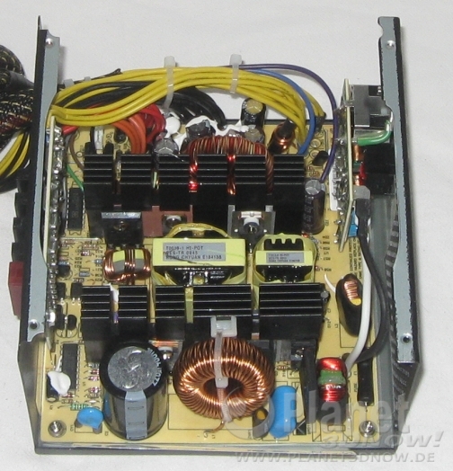

Das trifft meine Einstellung schon recht gut. Ich bin eigentlich immer für grundsolides Standard-Zeugs als irgendwelchen HighEnd-Kram. Hier mal zur Veranschaulichung was ich meine. Links guter Standard, rechts "Pseudo-HighEnd": ![]() Ich bevorzuge die linke Seite! An "HighEnd"-Sachen stört mich eigentlich immer etwas - in den meisten Fällen fängt es beim extravaganten Design schon an. Dann nimmt bei Geräten wie Anlagen, Fernsehern, Verstärkern, etc. für mich der Bedienkomfort proportional zum Preis immer weiter ab . Ich sage nur Löwe-Fernseher - da ist mir ein normaler Philips lieber! Auch beim Autoradio wollte ich mein altes VW-Werksradio nicht im Ansatz gegen eines von den neumodischen Blinki-Bunti-Teilen austauschen, auch wenn da Alpine oder Pio draufsteht. Die Bedienung und die Anfassqualität stinkt da einfach nur so ab! Aber die Werksradios sind ja sooo sche*ße - und nachher stellt sich raus, dass da sie selben Wandler-/Tuner-/Verstärker-Chips drin sind wie bei den großen Herstellern... Man weiß ja nie im vorhinein, in wieweit sich ein "HighEnd"-Hersteller nur fürs Blenden interessiert und in wirklichkeit schlechtere Technik dahinter steckt, als in Standard-Geräten. Soll heißen: Wegen dem PC-Netzteil - ich habe mir jetzt wieder so ein Jou Jye bestellt. Hätte auch was anderes in der Richtung werden können, z.B. FSC oder so - halt was "ganz normales" im grauen Kasten. Enermax mag zwar gut sein, aber die stecken mir zu viel in das ach so schicke Gamer-Mäßige Protz-Design... Bei dem "etwas höherwertigen" Silverstone was ich hatte waren so Alibi-Mäßig gebündelte Kabel mit so nem Schrumpfschlach drum, das war so steif, ich bekam es kaum im PC verlegt. Dann die tollen langen Kabel, die sich dann hinterher nur schwer verstauen lassen - nee! [Beitrag von AlexG1990 am 30. Jun 2012, 16:41 bearbeitet] |
