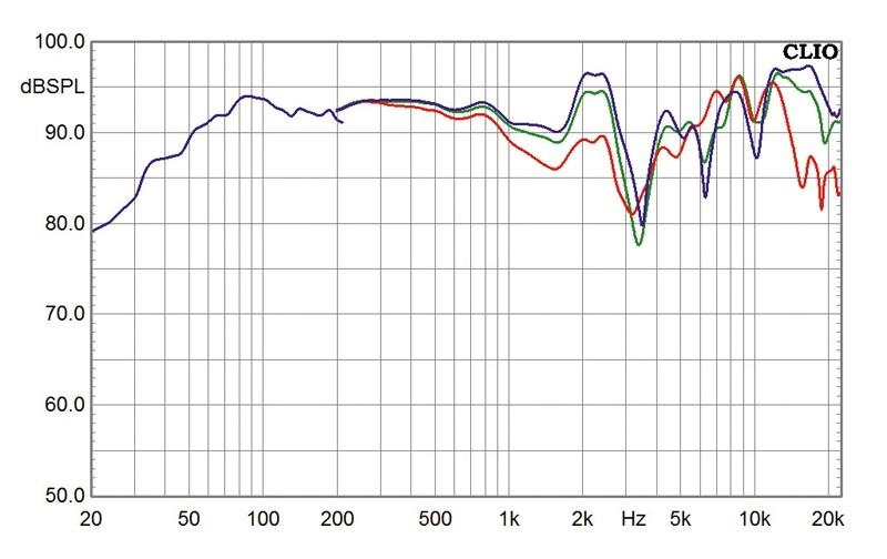

#37 erstellt: 22. Okt 2015, 16:15
Übrigens, warum die Dynavox angenehm klingt ist dass sie ein großes Mittenloch und somit Loudnessabstimmung hat (Energiefrequenzgang ähnelt bei so einem großen Chassis eher mit der roten 30° Kurve) http://www.hifitest...._bild_1324285539.jpg
