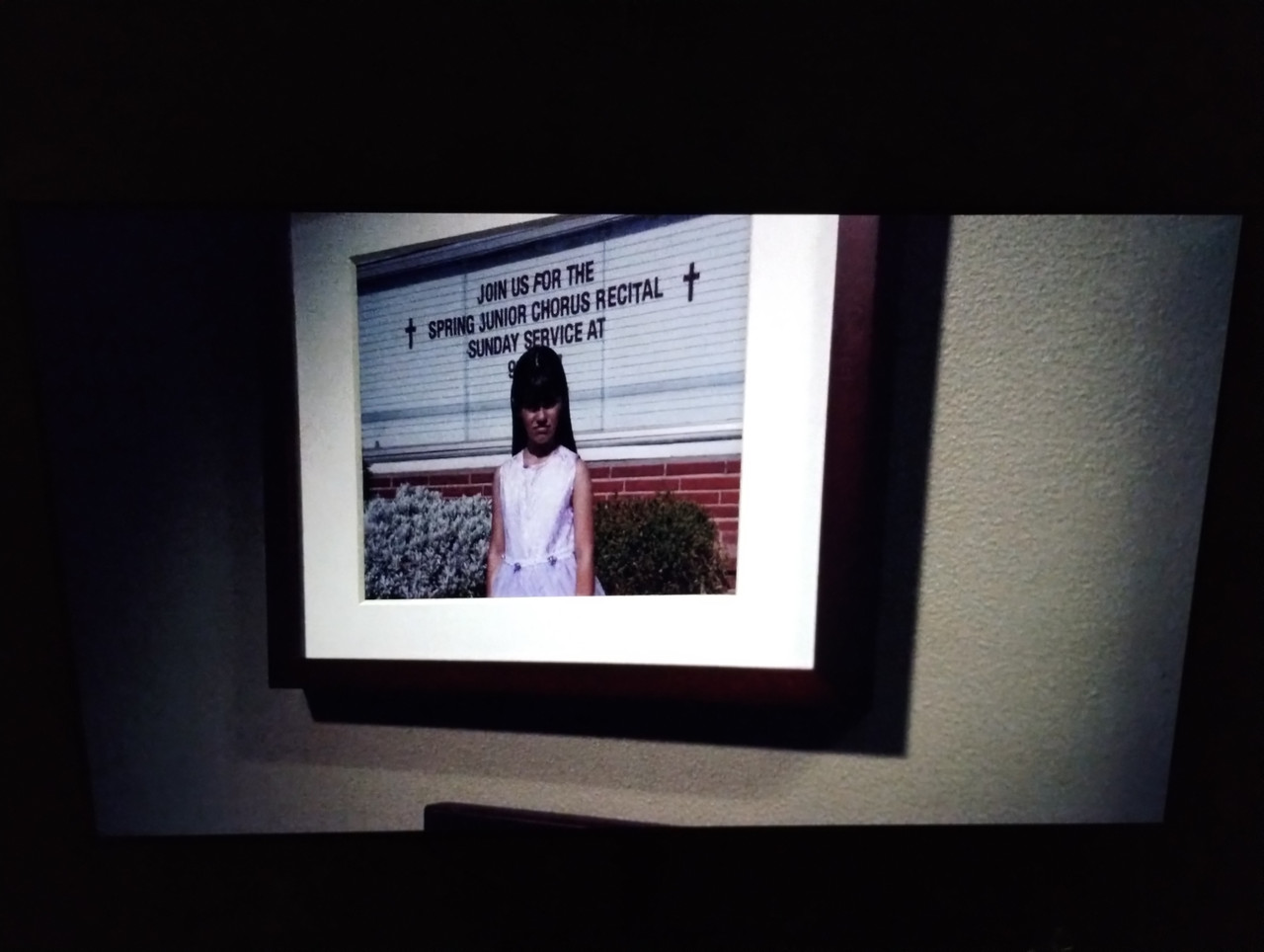

Mich stören diese Ausfransungen/Macroblocking oder wie ihr das nennt (links neben dem Foto) auf jeden Fall deutlich mehr als diese Farbenspiele unter dem Bild. Die nehme ich auf meinen Handy-Foto natürlich schon wahr, während des Films allerdings ziehen meine Augen eher in Richtung dieser ausgefransten Grauverläufe. Das sieht grauenhaft aus und als würde ich mir ein viel zu hoch komprimiertes JPEG ansehen.
Ich bin echt gespannt ob das auf der Scheibe besser aussieht... Ich gebe auf jeden Fall nochmal Feedback

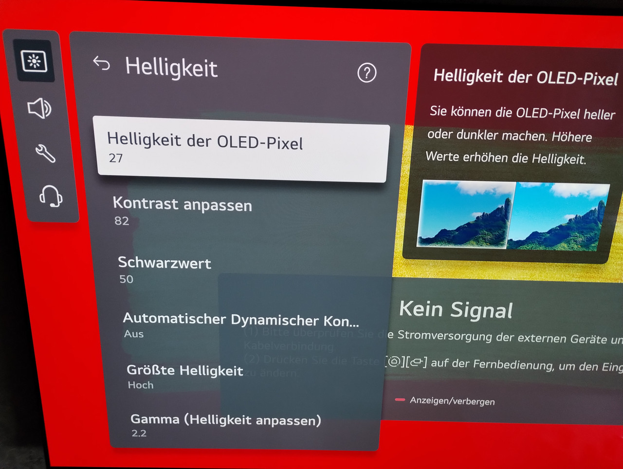

S.Möller
#5477 erstellt: 19. Mrz 2026, 19:34
Hat geklappt
Alle verschlimmbesserer aus SDR Einstellungen so:
Filmmaker
https://i.postimg.cc/wvYxXyRz/1000050901.jpg
[Beitrag von S.Möller am 19. Mrz 2026, 19:42 bearbeitet]
nimsa67
#5478 erstellt: 19. Mrz 2026, 19:39
Und schaut sehr gut aus.

S.Möller
#5484 erstellt: 20. Mrz 2026, 10:23
Bei mir sind auch keine Artefakte
https://i.postimg.cc/K8bbjSLG/1000050898.jpg
LG B4eLA 77"

Jogitronic
#5487 erstellt: 20. Mrz 2026, 10:51
@S.Möller
Du siehst da keine Blockartefakte links von dem Bild mit dem Kind?
Also ich sehe die auch bei dir.
Wie schon mal geschrieben, kann man an dem Bildmaterial sehr gut austesten, was die Funktionen Rauschunterdrückung, MPEG-Rauschunterdrückung und Glatte Abstufung bewirken. Stellt die einfach mal auf Hoch ein und schaut euch das an.
Damit sieht man denn auch wo die Grenzen solcher Bildverbesserer liegen, denn wenn das Bildmaterial so beschissen wie in diesem Fall ist, kann man auch damit solche Probleme nicht beseitigen - Garbage In, Garbage Out.

S.Möller
#5494 erstellt: 20. Mrz 2026, 11:54
@jogitronic ich glaube besser geht ein SDR stream nicht, habe keinerlei Bildverbesserer an, das verfälscht mir zu viel .
Das ein guter TV mehr Fehler aufzeigt, stimmt,- wie bei hochwertigem Hifi aber diese Blöckchenbildung hat man bei unzureichender Verbindung.
Anders kann ich mir das nicht Erklären bei einem G!
So kann man doch kein fernseh gucken.

deimos83
#5507 erstellt: 20. Mrz 2026, 15:31
habe mir besagte SOA Szene auch mal angeschaut. ich nehme kein tinting wahr aber links vom Bild sind auch bei mir Bildartefakte (wenngleich sie auf den Fotos etwas krasser aussehen)
Nimmt man das Foto von nimsa vom S90F zum Vergleich sieht man hier shcön die Problematik des G5 mit dem was Phil Hinton (avforums) als "coming out of blacks too fast" beschreibt: Der S90F bleibt sehr viel dunkler in der gleichen Szene in besagtem Bildbereich während der G5 schon deutlich heller ist. So werden dann auch die Artefakte sichtbar
man muss leider anerkennen: Für 1080p SDR ist der G5 nicht unbedingt optimal
bzgl Verbesserungen / Patches würde ich mir auch keine allzu großen Hoffnungen machen. Obwohl gerade das oben beschriebene Problem sich für mein laienhaftes Verständnis eigentlich via Software korrigieren lassen sollte, muss es ja einen Grund haben warum LG das nun seit einem Jahr nicht getan hat. Bekannt sind ihnen diese Probleme offensichtlich sonst würden sie den G6 nicht im Vgl zum G5 dahingehend vermarkten
[Beitrag von deimos83 am 20. Mrz 2026, 15:38 bearbeitet]

#5521 erstellt: 20. Mrz 2026, 20:42
Zu schnell aus dem Schwarz trifft es wirklich gut. Bei meinem Philips 910 kann man diese ungleichmäßigen Abstufungen auch bei eigentlich gutem Material sehen, wenn es sich in dunklen Szenen mit eher weniger kräftigen Farben abspielt inkl. Drift Richtung grün nahe schwarz.
Gestern erst wieder bei der UHD-Disc von Planet der Affen Revolution aufgefallen.
Der Samsung bekommt es einfach besser hin mit deutlich mehr Bildtiefe und ohne auffällige Verfärbung.
