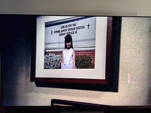

Ich schaue aktuell Sons of Anarchy auf Disney+ und hier gibt es echt krasses Color Banding in halbdunklen oder unscharfen Szenen (im Hintergrund).
Ich vermute dass das am schlechten Ausgangsmaterial liegt und daran, dass Disney stark komprimiert (?). Kann man da mit dem G5 etwas gegensteuern? Das sieht streckenweise echt grottig aus...
Ich schaue aktuell noch über die App im G5 selbst. Hab also noch keinen externen Zuspieler. Ich weiß nicht, ob der Zuspieler überhaupt etwas daran verbessern würde.

Halte das Bild an so einer Stelle an und probiere aus, ob du das mit der Einstellung "Glatte Abstufung" verbessern kannst.
Wenn das Banding schon sehr ausgeprägt im Bildmaterial vorhanden ist, hilft auch das nicht mehr. Einen Nachteil gibt es, das Bild wird bei höheren Einstellungen geglättet und unscharf. Da musst du denn für dich einen Kompromiss machen.

Danke für das Angebot. Ich schicke Dir heute Abend mal eine Folge und einen Timestamp. Vielleicht bekomme ich auch noch ein Foto hin
Wäre interessant zu wissen ob es bei Dir auch so ist.
Das Thema mit "Glatte Abstufung" versuche ich dann auch direkt mal

Sons of Anarchy hat halt auch ein sehr schlechte Bildqualität. Das sah damals auf der Blu Ray schon ziemlich schlecht aus und bei Disney+ ist es logischerweise keinen Deut besser. Da können alle Bildverbesserer keine Wunder vollbringen. Es sieht schlecht aus und das wird auch nicht wirklich besser bzw. gut.

Ein QD-OLED erzeugt kein ColorBanding wo keines im Content enthalten ist.
Das ist auch bei WOLED kein Problem, sondern ein Mangel im Bildmaterial oder der Bildverarbeitung.

Ich weiß nur das Disney da in letzter Zeit viel gehuddel mit Ihrem HDR Content hatte. Bisweilen war HDR komplett weg. Ist für SoA jetzt nicht entscheidend, aber beantwortet ja Deine Frage trotzdem. Wer weiß was die da noch alles geändert haben.
Die Bildqualität von SoA ist schon noch "okay" (gemessen am Alter) und diese Color Banding ist auch nicht in allen Szenen zu sehen. Ich meine mir fällt das häufiger dann auf, wenn Schauspieler mit Hintergrundunschärfe zu sehen sind. Wenn Sie zum Beispiel in Ihrer "Kapelle" sitzen und sich beraten. Ich bin derzeit auch noch bei Staffel 1 Ende bzw fange gerade mit Staffel 2 an. Möglicherweise wird das Material später besser (?).
Gemessen an den Bewertungen der einzelnen Blu-Rays bei bluray-disc.de sollte die Bildqualität aber schon recht gut sein.

Ich habe jetzt so eine Stelle. In Folge 2x02 (also Staffel 2, Folge 2) ziemlich am Anfang bei 00:01:54 sehe ich am TV ein sehr ausgeprägtes Banding. Hier kannst Du Dir ein Handy-Foto von der Szene anschauen. Das Foto wurde im Nachtmodus gemacht. Das Foto ist dadurch natürlich nicht 100% so wie ich es mit meinen Augen sehe, aber das Banding ist schon deutlich zu erkennen.
Was mich stutzig macht: Schaue ich dieselbe Szene bei mir am Monitor über den Browser an, sieht es komplett anders aus. Hier sehe ich kein Banding. Jetzt hab ich Sorge das etwas mit dem TV nicht stimmt.

Auf dem Bild ist schwer zu erkennen was genau das Problem ist.
Es gibt ja verschiedene Arten von Banding, angefangen von vertikalem oder horizontalem Banding bis hin zu color Banding, was typisches in dem Sinn kann ich auf dem Bild jetzt nicht erkennen.
Hier mal einfach dargestellt das color Banding:
https://dev.to/svgat...n-10-quick-fixes-ga3
Dieses "Problem" ist beim G5 meiner Meinung nach ziemlich ausgeprägt (wenigstens bei denen vor Oktober 2025 produzierten) und es kann sein dass du das auf anderen Fernsehern und Bildschirmen nicht oder viel weniger wahrnimmst. Mein G4 und vor allem mein Sony A90J hatten dieses Problem z.B. viel weniger oder gar nicht (Sony) Dafür hatte mein G4 vertikales Banding das sehr oft gestört hat.
Hier auch ein Beispiel dazu:
http://www.hifi-forum.de/bild/vertical-banding-5-hell_935860.html
... habe ich mir auch gerade mal angeschaut. Was man da an Artefakten sieht, ist schon im Bildmaterial/Stream vorhanden.

@Cosh, ich nehme an du meinst damit diese sichtbaren Verfärbungen an der Wand … rosa, grün bzw. gelb etc.
Ich würde das als dieses typische WOLED Tinting beschreiben. Ich habe mir die Szene nun (via Disney+) auf meinem S90F gerade angeschaut und da sieht man keine Verfärbung an der Wand bei dieser ganzen Schrägfahrt der Kamera. Also ich kann dir also versichern … das ist nicht im Material vorhanden.
Das Bild ist da aber tatsächlich stark „noisy“ und diese Grau-grüne-beige Wand ist bei der Fahrt nicht immer 100% gleichfarbig - es variiert auch bei mir ganz minimal. Aber ich sehe definitiv kein solches Farbenspiel wie auf deinem Bild.
Tinting war bei mir früher schon ein extremes Reizthema - mit ein sehr wichtiger Grund weshalb ich mich 2023 für QD-OLED und gegen WOLED entschieden habe.
nimsa67
#5467 erstellt: 19. Mrz 2026, 18:12
Diese Farben - Rosa, Grün, Gelb etc. - sind nicht im Material !!!

Okay, vielleicht benutze ich auch den falschen Begriff. Es geht mir um diesen roten Bereich. Solche Artefakte sehe ich zuhauf in dieser Serie.
Und hier ist ein Beispiel aus derselben Szene aus dem Browser. Klar, das Bild bei mir im Browser ist im ganze Dimensionen dunkler als am TV, aber diese Blöcke (oder griesseln, oder wie man das nennen möchte) kann ich dort nicht erkennen.
Aber ich habe mir mittlerweile diese Serie mal auf Blu-Ray bestellt. Hatte ich ohnehin vor und werde mir speziell diese Szene dann mal auf Blu-Ray nochmal anschauen und gucken ob es einen Unterschied gibt.
Jogitronic
#5469 erstellt: 19. Mrz 2026, 18:25
Ich sehe Banding, also fehlende Abstufungen, hauptsächlich links von dem Bild, wo es dunkler wird.
Meine Handykamera übertreibt mal wieder maßlos, aber so sieht man das wenigstens deutlicher ...
nimsa67
#5470 erstellt: 19. Mrz 2026, 18:26
Ok, dieses leichte Macroblocking sehe ich auf meinem TV jetzt nachdem ich in mein „helles Setting“ gewechselt habe ebenfalls. Zwar etwas weniger als auf deinem Bild aber man sieht es … zuerst in meinem „normalen FMM Setting“ hatte ich es nicht gesehen.
Und das Farbenspiel unter dem Bild stört dich nicht ?
Also das Material ist nicht gut, keine Frage.
Edit/ mein Kommentar war auf Cosh‘s Bild bezogen. Deines Jogi sieht mehr oder weniger gleich wie bei mir mit meinem sehr hellen Setting aus.
Edit2 gerade nochmal in Ruhe geschaut … nein schaut nicht gleich wie bei Jogi aus (dieser dunkle Bereich links). Sieht doch deutlich „sauberer“ aus.

Diese Art von Problemen in dunklen Bereichen sehe ich am meisten bei Prime.
Wie auch immer - schuldig daran ist jedenfalls nicht der G5!
Cosh77
#5472 erstellt: 19. Mrz 2026, 18:38
Mich stören diese Ausfransungen/Macroblocking oder wie ihr das nennt (links neben dem Foto) auf jeden Fall deutlich mehr als diese Farbenspiele unter dem Bild. Die nehme ich auf meinen Handy-Foto natürlich schon wahr, während des Films allerdings ziehen meine Augen eher in Richtung dieser ausgefransten Grauverläufe. Das sieht grauenhaft aus und als würde ich mir ein viel zu hoch komprimiertes JPEG ansehen.
Ich bin echt gespannt ob das auf der Scheibe besser aussieht... Ich gebe auf jeden Fall nochmal Feedback
