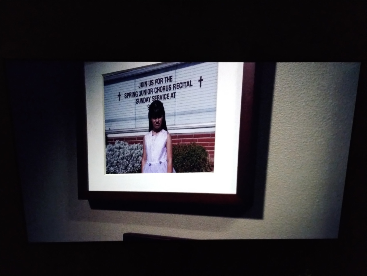

Ich habe jetzt auch mal auf dem C1 von meinem Bruder die besagte Szene aus Sons of Anachry angeschaut und hier sind dieselben Artefakte in derselben Ausprägung vorhanden wie auf dem G5. Somit scheint der G5 hier zumindest nichts schlechter zu machen als noch die 2021 Modelle.
[Beitrag von Nadir am 21. Mrz 2026, 20:01 bearbeitet]

Der Schwarzpunkt des Displays wird nicht geändert, nur das Gamma (also der Bildinhalt).
Das kannst du auch selber testen, indem du ein Testbild mit absolut Schwarz zuspielst und die Einstellung mal erhöhst. Stoppe das folgende Video wenn die Balken nicht zu sehen sind, oder achte nur auf den Bereich von 2 bis 16, dann hast du ein Bild/Fläche mit absolut Schwarz.
Bei der Gelegenheit kannst du auch gleich überprüfen, ob "Schwarzwert 50" korrekt ist. 51 sollte eine Aufhellung ergeben, 50 und 49 sollten identisch sein und absolut Schwarz anzeigen.
Umständehalber solltest du die Tests in einem komplett dunklen Raum machen!
Habe ich jetzt auch mal geprüft. Leider ist das über dein verlinktes YouTube Video nicht ganz optimal, da er bei mir die blickenden Balken nicht 100% sauber darstellt (leichte streifen innerhalb der Balken).
Habe dann mal meine eigenen Pattern wieder rausgeholt und da sieht alles sauber aus.
Bei 50 passt auch alles perfekt. Bei 51 bleibt die 16 nicht mehr schwarz aber bei 49 sehe ich auch das die 17 schon schwarz beleibt.

Ist das ein hin und her hier, sagen wir es doch mal ganz deutlich, was der G5 da macht sieht richtig Schiesse aus !
Ob nun korrekt dargestellt oder nicht, so macht ein Oled keinen Spaß.
Und das diese Szene bei LG auch gut geht, habe ich aufgezeigt !
[Beitrag von S.Möller am 25. Mrz 2026, 09:15 bearbeitet]
Nadir
#5552 erstellt: 24. Mrz 2026, 11:05
Und ich habe gesehen das es bei einem C1 genau so aussieht, und jetzt?
