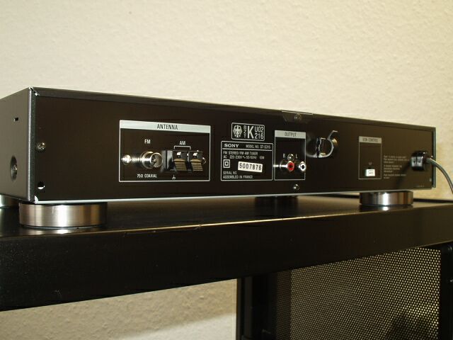

Hallo zusammen, ich möchte gerne meinen bisherigen Tuner (Sony ST-S315) gegen ein besseres Modell auswechseln. Damals habe ich mir noch nicht so viele Gedanken über Tuner gemacht, er sollte halt "nur" Radiosender empfangen, was er dank Kabel auch ganz gut tat. Jetzt, ohne Kabelanschluss, merke ich doch, dass der Empfang recht schwach ist. Kurzum, ein besserer Empfänger muss her, mit Rücksicht auf meine Liebste aber unbedingt RDS-tauglich, und mit Rücksicht auf die anderen Geräte in schwarz. Kosten und Alter sind eher nachrangig, es wird vermutlich für viele Jahre der letzte Tuner sein, den ich kaufe. Wenn Ihr mir also aus eigener Erfahrung oder aus Testergebnissen Empfehlungen geben könnt, bedanke ich mich schon vorab dafür ganz herzlich. Liebe Grüße aus Leverkusen Michael |

Hoi, Vielleicht lässt sich durch Verbesserung der Antennenanlage noch einiges erreichen. Das kommt jedem Gerät zu Gute ![]() Gruß, Bartho |

Was verwendest du denn für eine Antenne? |

Hallo Bartho + SOP, ich verwende eine Wurfantenne. Mit meinem Sansui-Receiver habe ich - ebenfalls mit Wurfantenne - einen richtig guten Empfang. Unabhängig davon, dass ich mit einer guten Antennenanlage sicherlich einen besseren Empfang haben würde, möchte ich jetzt mal einen richtig guten Tuner kaufen. Erstens habe ich momentan das Geld dafür, und zweitens fällt der Sony Tuner neben den anderen Komponenten meiner Wohnzimmer-Anlage schon sehr ab. Wie schon beschrieben, kaufe ich eher selten solche Dinge, dann aber auf einem höheren Niveau. Beim Tuner habe ich damals zugunsten von den Boxen Abstriche gemacht, das soll sich jetzt ändern. Liebe Grüße aus LEV Michael |

Hallo, kann es sein, dass du die Wurfantenne an den AM Anschluss gesöpselt hast? bei den Sonys handelt es sich allerdings schon um sehr gute Empfänger. Hatte auch mal einen Sony ST-SA3ES ...richtig geiles Teil! Kann ich nur empfehlen! [Beitrag von sound_of_peace am 27. Apr 2008, 16:29 bearbeitet] |

Nein, das geht bei dieser Wurfantenne garnicht. Ich will jetzt einfach mal einen guten Tuner haben, einen Testsieger, ein Referenzgerät, einen "shining star" am Tuner-Himmel. Schreibt mir doch mal, welche Tuner wirklich gut sind. Gibt es denn seit den seeligen Sansui-Zeiten keine guten Tuner mehr? Liebe Grüße aus LEV Michael |
