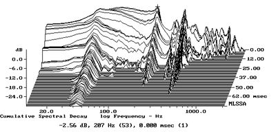

Ich hoffe nicht, daß die B+W 303 bzgl. ihrer elektroaksutischen Eigenschaften Ähnlichkeit mit der B+W 302 hat.
Denn bei diesem Amplitudenverlauf, wundert mich nix mehr:
Nicht genug, daß das Ding eine Zisch-Bumm-Abstimmung hat. Bei 200Hz und 500Hz zeigen sich auch noch derbe Resonanzen:
Bei der B+W-Modellpalette kenne ich mich nicht aus. Inwiefern gibt es einen Zusammenhang zwischen den genannten Modellen?
Gruß, Uwe

nun die messung ist von Soundstage also nicht unbedingt vergleichbar mit der Stereophile aber die sieht in der tat besser aus:
...was mich erstmal interessieren würde ist z.B. wo stehen denn die Teile, Stands, Regal etc...(RearPort des DM-303)
Cheers, Tjobbe

Hi Tjobbe,
wollte schon was dazuschreiben, da du auf Links zur Stereophile immer anspringst
"Deine" Messung zeigt die 303, "meine" die 302.
Das von mir verlinkte Waterfal zeigt übrigens die Gehäuseschwingungen, die mit einem Beschleunigungsnehmer gemessen wurden; eine durchaus fragwürdige Meßmethode, da wir ja nicht mit den Händen hören
In disem Fall war der Anlaß der Messung aber Auffälligkeiten im Impedanzschrieb bei 200Hz und 500Hz und insofern ok.
"Schön" ist aber die Klirrmessung (THD über Frequenz @95dB)
Wir sehen um 700Hz gerade mal eine Klirrdämpfung von 27dB. Macht schlappe 4,5% Klirr. Um 2kHz sind es immer noch 1,4%.
Zum Vergleich der Verlauf des Klirfaktors einer sauber auskonstruierten Box gleicher Abmessungen; ebenfalls @95dB. THD bei 700Hz liegt bei 0,2%:
Hier übrigens mein Gruselfavorit "deines" bevorzugten "Meßwertlieferanten":
...psst, nicht verraten, um welche Box es sich handelt (ist aber leicht rauszukriegen)
Gruß, Uwe
