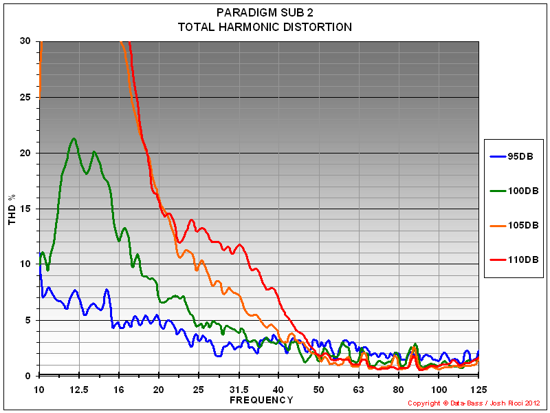

ch hat mich noch auf die Idee gebracht nach anderen Subwoofern zu suchen mit wenig Klirr, z.B: http://www.kreiselsound.com/subDXD12012.phpKlirr: http://www.hometheat...reisel-dxd12012.htmlalso 4% bei 40Hz, 105 dB ich glaub, das würde mir reichen. oder http://www.audioholi...mage_view_fullscreenBei der Messung, 110dB scheint er 40Hz über 10% zu kommen: http://www.hometheat...aradigm-sub-2-a.htmlhab ich von hier: http://www.hifi-foru...=1525&postID=133#133Im gleichen Thread wird auch von XTZ gesprochen, und dass Pico die vertrieben hatte, aber Messwerte zum Klirr hab ich von denen nicht gefunden. [Beitrag von bugatti66 am 06. Dez 2015, 01:05 bearbeitet] |

Für die Velodynes habe ich keine Klirrkurven gefunden, da steht ja meistens nur 1% bei 90dB , keine Frequenz, glaube ich. Es fängt natürlich erst bei größeren Lautstärken an zu klirren. Aber für Rythmik gibt es eine Betrachtung von Rythmik selber, es ist etwas versteckt http://www.rythmikaudio.com/memory.htmlganz am Ende ist eine ungewöhnliche Darstellung unter: Distortion Reduction einmal mit und einmal ohne Servo, angeblich 5dB Unterschied, denn wird zwischen Spannungs-dB und Leistungs-dB hin-und her-diskutiert - egal
Ich seh da nicht, dass ein Subwoofer, der ohne Servo 10% Klirr hat, mit Servo unter 5% kommt. Eigentlich kann ich auch die 3 bzw. 5dB im Diagramm nicht richtig erkennen, es sind wohl eher weniger. Meridianfan hat wohl Recht, dass der aufgerufene Preis sich dafür nicht lohnt. @Dadof es gibt bestimmt Konstellationen, wo die Klirrfrequenz, z.B k2= 68Hz genau auf eine Raummoden fällt, die Grundfrequenz aber nicht, denn wird dieser Klirr besonders bei diesen kleinen Räumen auffällig, und man bekommt es noch nicht mal mit einem DSP weg, es sei denn man würde auch 34Hz stark abschwächen. [Beitrag von bugatti66 am 06. Dez 2015, 19:06 bearbeitet] |
