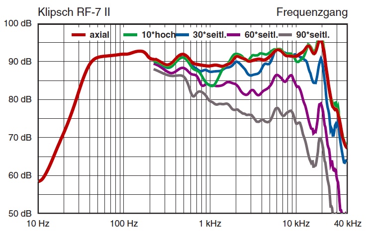

dejavu1712 (Beitrag #10) schrieb:
Die Big Bang von Quint kenne ich zwar nicht, könnte aber eine echte Alternative zu Klipsch sein.
Allerdings benötigt sie auf Grund der Daten (92db @ 2,83V/2W und CB) meiner Ansicht nach
einen noch kräftigeren Verstärker für sehr hohe Pegel, zum Vergleich, der Wirkungsgrad einer
Klipsch RF7 liegt real um die 95db @ 1W hat aber ein Impedanz Minimum von 3,2 Ohm im Bass.
Das Gehäuse der RF7 ist als BR ausgelegt, was im Bass deutlich mehr WG hat und auch mMn mehr Druck macht.
Aber ein Vergleich oder Hörtest der LS ist sicherlich empfehlenswert, viel mehr Alternativen fallen mir auf
Grund der Anforderungen und des Budget jedenfalls im Moment nicht ein, wenn wir im Hifi Bereich bleiben.
Schau dir mal diese Messungen an:
Klipsch und vergleiche mit der Big Bang
Klipsch mogelt bei seiner RF7 was die technischen Daten angeht (mal wieder) massiv. Der Wirkungsgrad liegt bei gut 90dB, die untere Grenzfrequenz bei etwa 40Hz und ein ausgewogener Frequenzgang sieht auch anders aus.
Aber gut, der TE sucht wohl was Anderes.
