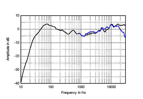

dröhnen entsteht aus 3 gründen: 1. Lautsprecher / 2. Raum / 3. persönliches Geschmacksempfinden.
wobei ich persönlich den dritten punkt für den entscheidenden halte: manche reagieren allergisch auf dröhnen.
ich hingegen finde, das schöne am (tief-)bass ist ja, dass die wellen physisch spürbar werden.
ich denke aber nicht, dass Gauders überhaupt zum dröhnen neigen, und die Vescova ganz sicher nicht. dazu ist der woofer zu klein
Accuton_C173-06-096

der Accuton - c173 treiber hat bei 40 Hz -18dB, da wirst Du schon sehr sehr bass-lastige musik bei sehr sehr hoher lautstärke spielen müssen um dröhnen zu erzeugen.
und, ja, die Rechnung stimmt immer, wird nur manchmal ohne den Wirt gemacht. aber ich weiß schon auf was Du hinauswillst. ergebe mich...

-18dB bei 40 Hz - krass... das war mir nicht klar, dass der da "so wenig kann".
Heißt das, dass Gauder dann durch Gehäuse und Bassreflex etc den Frequenzgang bei 40 Hz wieder auf ein halbwegs normales LAutstärkeniveau hochzieht?
Im Stereoplay Test wird 41 Hz als -3 dB Wert für die Vescova angegeben.
Die Horns bietet im Vergleich weniger Tiefbass dafür aber einen recht ausgeprägten Oberbassbuckel (der imho für ein Dröhnempfinden eher von Belang sein könnte).
Der Raum ist zwar so groß, dass die Basisraummoden längs und quer sehr tief liegen werden, dennoch wird natürlich die Aufstellung der Lautsprecher und insb. die Positionierung des Hörplatz großen Einfluss darauf haben, wie der Frequenzgang am Hörplatz letztlich aussieht.
Die Nachhallzeiten ließen sich durch Raumakustische Maßnahmen verändern, die Pegel durch entsprechenden EQ-Einsatz, wobei ich in der Preisklasse schon so planen würde, dass ich ein gutes Einmesssystem integriert habe (z.B. Lyngdorfs Room Perfect oder Dirac Live).
