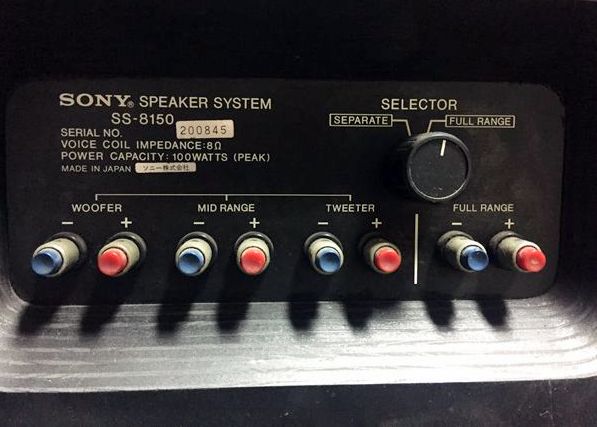

#11 erstellt: 07. Nov 2022, 15:43
Die Wikipedia-Artikel sind Unsinn!
Den Begriff "Bi-Amping" oder "Tri-Amping" kannte man bis in die 80er hinein gar nicht, aber Aktivbetrieb.
Aktivbetrieb gab es schon in den 70ern bei HiFi.
Damals gabs schon aktive Frequenzweichen und es gab auch Lautsprecher, die sich von Passivbetrieb auf Aktivbetrieb umschalten lassen.
3-Wege Lautsprecher haben da dann 4 Anschlußklemmen:
1. Klemme = Passivbetrieb
2. Klemme = Tieftöner
3. Klemme = Mitteltöner
4. Klemme = Hochtöner
An Klemmenpaar 1 hängt die Passivweiche.
Von der Passivweiche geht es auf Umschalter und von dort zu den Chassis.
Der Umschalter schaltet die Chassis von der Passivweiche auf die dedizieren Klemmen um.
Dadurch ist die Pasivweiche komplett raus, sie hat keine Verbindung mehr mit den Chassis.
Beispielsweise Sony Aktivweiche TA-4300F von 1974:
https://www.hifi-archiv.info/Sony/197x/sony32.jpg
Anschlußklemmen der Sony SS-8150 von 1974:
https://www.hifi-wiki.de/images/4/49/Sony_SS-8150-Prospekt-1.jpg
Gabs auch bei anderen Herstellern, wie z.B. Technics (Aktivweiche SH-9015C, Lautsprecher SB-10000 von 1977).
Viele Hersteller hatten da Aktivweichen im Programm, z.B. Yamaha EC-1, Accuphase F-15, Pioneer D-23, D-70, SF-70, Marantz AD-5 und AD-6, Onkyo Integra D-655NII, Sansui CD-5 und CD-10, Sony TA-D88, etc. etc.
Grüße
Roman
