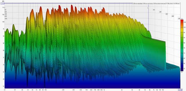

die einzig objektive Möglichkeit deinen Bass zu beurteilen ist ein Wasserfalldiagramm (ei Fach mal googeln)
Audyssey kann deine Raummoden verbessern aber nicht deine Nachhallzeit senken.
Du hast dich bei deiner Konstruktion damit beschäftigt wie du möglichst viel Bassenergie in den Raum bringst, für einen trockenen Bass musst du dich damit beschäftigen wie du die Energie möglichst schnell wieder raus bringst.
Normale unbehandelte Räume produzieren in der Regel keinen trockenen Bass (Abklingzeiten bis zu einer Sekunde sind keine Seltenheit), es gibt folgende Möglichkeiten den Bass in den Griff zu bekommen:
- passive raumakustische Maßnahmen mit extrem viel Platzbedarf und Materialeinsatz
- aktive Absorber
- Dirac Art mit vielen Subs (meine Lösung)
- Trinnov Waveforming mit vielen Subs
- Ein Double Bass Array mit DSP und vielen Einbausubs (funktioniert nur in einem rechteckigen Raum)
- Audyssey entzieht den Raummoden digital die Energie, wodurch die Abklingzeit gegen Null sinkt.
Sie haben hier ein hochkomplexes, akustisches Feder-Masse-System gebaut, das in sich perfekt ausbalanciert ist.
Nein, genau sowas kann Audyssey eben nicht, die Abklingzeiten werden durch die fehlenden Moden natürlich etwas besser aber insgesamt bleiben sie gleich. Ebensowenig kannst du mit Audyssey Dips auffüllen, die Basslöcher bleiben, nur die Spitzen verschwinden.

Herzlichen Dank! Aber ich kann aktuell (ohne kalibriertes Messmikrofon) mit keinem Wasserfalldiagramm dienen.
Ich habe nur folgende Notlösung: Die App Room Acoustics Meter liefert nach 2 langen Chirps (und gemessen mit meinem Samsung A55) folgende Ergebnisse (natürlich nur begrenzt glaubwürdig):
Frequenzgang (im Bass abgeschnitten durch das Smartphone Mikrofon)
Reverberation
Wie man sieht, ist bis ca. 60 Hz alles recht normal, über weite Bereiche bei ca. 400 ms. Aber unter 50 Hz geht’s durch die Decke.
Ganz ehrlich: Stört nicht.
Warum das nicht stört: Jeder (Aufnahme-) Raum hat einen eigenen Nachhall. Um einen negativen Effekt auf die Wahrnehmung zu produzieren, muss der Nachhall meines Wohnzimmers länger sein. M.E. ist das - abgesehen von Furz-trockenen Aufnahmen - selten der Fall.
Bei einer Aufnahme aus einer Kirche, ist mein Wohnzimmer nicht hörbar.
Da verzichte ich (Optimierer) gern auf Bassfallen oder (teuer) Trinnov.

Auch wenn es sich bei den Diagrammen mehr um ne Schätzung als ne Messung handelt ist die Richtung klar erkennbar.
Klar wirst du bei Live Aufnahmen in einer Kirche keinen Unterschied hören aber bei allen anderen Aufnahmen schon.
Dein Bass ist offensichtlich weit von "trocken" entfernt, solange es dich nicht stört ist aber alles gut
Na da hab ich mir wohl selbst ins Knie geschossen.
Diese "Messung" hab ich mit einer Smartphone App gemacht, nicht wissend, dass der Tiefbass-Filter des Smartphone-Mikrofons die Basssignale im Pegel bis zur Unkenntlichkeit runterreißt.
Also ist die "Messung" komplett wertlos.
Jetzt will ich es wissen. REW ist installiert, in Kürze ist ein kalibriertes Mikrofon am Start. Und dann liefere ich echte Messungen nach.
Mein Ausbilder hat damals während meiner Lehrzeit (zum Radio- und Fernsehtechniker) mal angemerkt: Wer viel misst, misst Mist :-)

RainerG.
#146 erstellt: Heute, 19:47
rat666 (Beitrag #99) schrieb:
Da würde mich mal ein Wasserfalldiagramm deiner Subs interessieren.
Moin zusammen und insbesondere rat666.
Nach 3 Stunden K(r)ampf mit REW, meinem neuen UMIK-1 und ASIO4ALL habe ich endlich eine erste Messung hingekriegt.
- irgendwie ist der (im Ohr prächtige) Bass abgehackt und
- Es gibt im Hochtonbereich ein Messartefakt, so als würde ein Ton einfach stegen bleiben (was natürlich Quatsch ist)
Ansonsten bin ich zufrieden mit dem 1. Schuss:
- Kleine Bass-Moden muss ich noch glätten (mit dem OCA Audyssey Hack)
- In den Höhen der recht glatte, leicht fallende (natürliche) Abfall (House Curve).
- Und der Signal-Abfall (Anzeige: 500ms) scheint durch die Bank schnell genug zu sein, um nicht zu dröhnen.
Seht Ihr mehr? Ich lerne.
