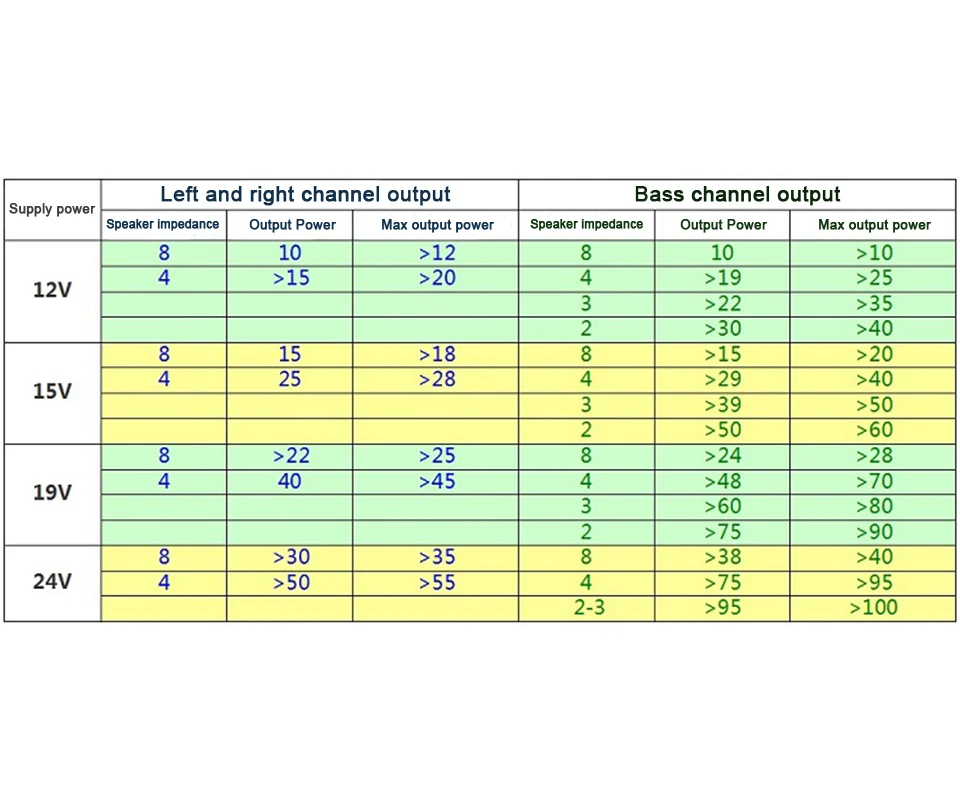

Der Aiyima TPA3116 ist beim Basskanal angeblich 2Ohm stabil Guck. Allerdings würde ich mich darauf nicht verlassen.Was mich viel mehr interessiert: Mit was für einem Bollerwagen wollt ihr das bitte alles durch die Gegend karren?? Der muss ja riesig sein. Stell mal bitte ein Foto davon rein. Wenn du auf eine Car-hifi Stufe umschwenken willst, würde ich nicht mehr mit den kleinen Akkus rumhantieren, sondern eine große Versorgerbatterie in Richtung 100ah oder mehr nehmen. Sonst geht euch noch nach ein paar Stunden der Saft aus. Als Alternative zur Pioneer hat die Sinuslive 4100 ein tolles PL-Verhältnis. |
