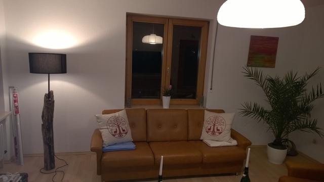

Guten Abend in die Runde, nach langem mitlesen, SUFU, FAQ, Leitfäden etc. durchstöbern traue ich mich jetzt mal mein Anliegen an Euch zu richten.Vorhandene Ausstattung: Samsung UE55H6470 Was wird benötigt: Boxen, AVR, BR-Player Budget: 400-500 für Boxen, 300 für AVR, 150 für den BR-Player Raum: Großer offener Wohn- und Essbereich in L-Form Lautsprecher-Art: Kompakt- oder Standlautsprecher, keine Präferenz Soll es für Filme oder Musik sein? 70%/30% Lautstärke? Mittelmaß Wenn Musik gehört werden soll: Welche? Jazz, Blues, HardRock, Filmmusik, auch mal Rap Welche Quellen sollen angeschlossen werden? PS4 ist in Planung sonst eben noch der BR-Player Welche Geräte sind schon vorhanden? Bis dato leider nur TV Bevor ich meine Vorstellungen darlege, mal eine Grundüberlegung an der ich bis jetzt festhänge. Ich bilde mir ein ein halbwegs gutes 5.1 Set für Einsteiger-Ohren (bisher würde mich wahrscheinlich sogar ein Anfängerset von Teufel begeistern) im Rahmen meines Budgets zu bekommen. Bin mir aber unsicher (aufgrund Budget/Raumsituation) ob ich nicht doch lieber den 2.1 Weg gehen soll und dann Stück für Stück upgraden. Deswegen würde ich mich freuen wenn Ihr mich da etwas unterstützen könntet. Meine Vorstellungen: Boxen: Jamo S606 / 626 Set; Wharfedale Crystal 3; Mohr SL15 (falls 2.1) AVR: Denon AVR-X1000 5.1 ; Pioneer VSX-424-K 5.1; Yamaha RX-V477 BR-Player: Pioneer BDP-170-K ![]() ![]() ![]() Vorab schon mal vielen Dank für Eure Hilfestellungen! Schönes Wochenende! Grüße aus Karlsruhe |

Hallo Man erkennt du hast dich ganz gut vorbereitet. Im hinteren Bereich hast du gute Vorraussetzungen die Surround-LS richtig aufzustellen, einen Center-LS kann man zentral unter dem TV auf der Kommode platzieren. Gegen 5.1 spricht also nichts. Vorne sehe ich allerdings ein Problem durch die Tür auf der linken Seite. Ist mir nicht ganz klar wo da ein LS stehen soll. Man muss hierbei auch den Abstand zur Seitenwand (min.50cm) im Auge behalten. Zur Vorauswahl der Geräte / LS: Der Denon AVR-X1000 ist eine gute Wahl. Ob es bei dem insgesamt recht knappen Budget ein 150€-BDP sein muss? Es gibt auch günstigere und gute Modelle, z.B. von LG oder Samsung. Die Mohr-LS würde ich streichen, das ist unterstes "Low-Budget". Die Jamo und WH sind soweit o.k., aber auch sehr unterschiedlich im Klang. Mit den Jamo 606/626 könnte man zumindest für den Anfang auf einen Subwoofer verzichten, mit den WH Crystal sicher nicht. Was du auf jeden Fall machen solltest ist einige LS probezuhören um herauszufinden welche dir klanglich zusagen. In KA gibt es dazu genug Möglichkeiten (ich wohne selbst nur ein paar km weg ). |
