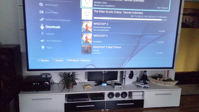

So sieht das hier aus: ![]() der aktuelle Center ist eben in der Wohnwand drinnen, der neuen würde mittig unter der Leinwand liegen, quasi da. wo nun der kleine Monitor rumsteht. Aber ich werde mal schauen das ich so einen Ergo Center bekomme. mfg [Beitrag von FordFiesta98 am 09. Jun 2015, 07:21 bearbeitet] |

Hi, ja das passt .... |

Den Center bitte ganz nach vorne, sonst hast Du frühe Reflexionen am Board. |

also ich behaupte einfach mal, dass bei dem geschilderten Problem und Wünschen: "Leider geht der Center teilweise doch arg unter und ich würde mich bei Sprachen und co. einfach mal dynamik / Kraft / Dampf oder wie man das auch immer beschreiben soll, erhoffen." der Umstieg auf einen Ergo Center nicht wirklich viel bringt! nur mal ganz grob die Größenverhältnisse: der LE hat ein Brutto-Volumen von 26,5L gegen 32L beim 500er Ergo und statt 2*18cm kommen 2*16cm Chassis zum Einsatz. Das sind jetzt keine Unterschiede, von denen man sich ein wesentliches Plus an Dynamik, Kraft und Dampf erwarten sollte! Ich würde den aktuellen Center mal oben wie für den neuen geplant aufstellen und mir mal anhören wie das dann klingt. Ich erwarte davon mehr als als von einem anderen Center. Weiterhin weiß ich nicht, was der Onkyo AVR da an "Tricks" drauf hat? |
