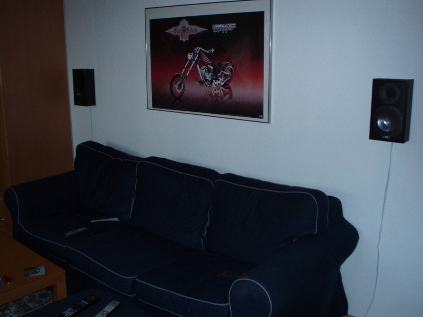

Puhhh lang ist es her das ich dir versprochen habe die Bilder zu senden. Die Möbel sind aber heute erst gekommen, daher konnte ich bis dato noch keine Bilder Hochladen... Nunja, nun ist es endlich soweit! Hier sind die Bilder ![]() Für die den einen LS auf dem Schrank, muss ich noch eine Halterung bauen, möchte nur Ungern ein Loch in den neuen Schrank bohren.... ![]() ![]() Momentan ist noch Pappe unter dem LS aber da werde ich mir auch noch gedanken machen. Sicherheitshalber habe ich eine Anti Rutschmatte drum gewickelt, damit sie nicht einfach runterrutscht.... Nun kann ich sie endlich einpegeln! Bin aber schon wieder ein wenig raus aus dem Thema... Muss unsere älteren Posts mal durchlesen Die Werte schicke Poste ich die Tage mal. Muss nun mal das Wohnzimmer ein wenig aufräumen ![]() Möchte mich nochmal bei dir bedanken! Gruß, René [Beitrag von Cranknight am 26. Apr 2016, 21:15 bearbeitet] |

Sehr schöne LS. Glückwunsch! Ich finde allerdings, dass die Front LS sehr eng zusammenstehen. Ein Stereodreieck bekommst du so nicht hin. Den Center kannst du dir bei dieser Aufstellung sparen, ich würde sogar denken, dass es ohne Center besser klingt. Zur Optimierung der Aufstellung lies dich nochmal hier ein: http://av-wiki.de/aufstellungTipps zum Einmessen gibt es hier (ist jetzt ein Denon AVR geworden?): http://av-wiki.de/audyssey [Beitrag von JULOR am 27. Apr 2016, 14:02 bearbeitet] |

Naja, den gleichen Fehler wieder gemacht. Statt dem alten Regal steht jetzt eine Glasvitrine da und verhindert erneut eine vernünftige Aufstellung der vorderen LS. Siehe dazu Post #6 und #8. Ich hoffe du bist dennoch soweit mit dem Klang zufrieden. Und vielen Dank auch für die Bilder. Fragen zum Einmessen, etc. kannst du natürlich gerne noch stellen. |

Hatte mir das Bild nochmal angeschaut, bevor ich die Vitrine gekauft hatte. Geplant ist, das die Vitrine gab rechts an die Wand kommt. Die LS links und Rechts kommen dann soweit es geht auseinander. Problem welches ich habe, wohin mit dem Sub? Habe mir überlegt den vor die Couch in der Ecke zu stellen, wo der Stuhl steht. Habe mal gelesen, das dem Sub egal ist wo er steht. Ich müsste nur dann noch ein langes Chinch-Kabel bestellen. wäre das Ok? Mit dem LS übEr dem TV muss ich zugeben, habe ich überlesen oder vergessen... Werde ihn noch umpositionieren. Also über den Av an die Wand hängen. |

Der Center gehört direkt unter den TV, dann hängt er in der optimalen Höhe. Platz ist ja zwischen AVR und TV genug. Wenn die Vitrine und der LS nach rechts rücken sollte der Sub zwischen LS und Lowboard passen. Altenative wäre links aussen. Die beiden Stand-LS solltest du etwas von der Rückwand wegholen, wenigstens soweit das sie mit der Vorderkante des Lowboards eine Linie bilden. Hinten wäre es wegen des geringen Abstand der LS zum Kopf wahrscheinlich sinnvoll mit dem linken Rear-LS auf gleiche Höhe wie beim rechten Rear-LS (auf dem Highboard) zu gehen. Die aktuelle Ausrichtung parallel zur Rückwand passt dazu ganz gut. |

Was man vielleicht nicht sieht, links ist ein Balkon, daher kann ich Links gar nichts mehr hinstellen, da dort noch eine Tür aufgeht. Ich habe kurz meine alte gemalte Grafik überarbeitet. Spricht was dagegen den Sub in den Roten Kreis hinzustellen ? ![]() Ich soll den Rear-LS also höher setzen? Ich wollte eigentlich für den Rear-LS eine Halterung bauen, das er auf der gleichen höhe ist wie der, der an der Wand hängt. |

Diesen Aufstellort für den Sub musst du einfach ausprobieren. Das kann man aus der Ferne nicht beurteilen. Ja, ich würde für die Rear-LS die höhere Aufstellung nehmen. Unten sind sie sehr nahe am Kopf, selbst wenn man alleine mittig auf dem Sifa sitzt. Mit 2 Personen dürfte es schon unerträglich sein. Aber auch hier gilt: Ausprobieren was für dich besser klingt. |
