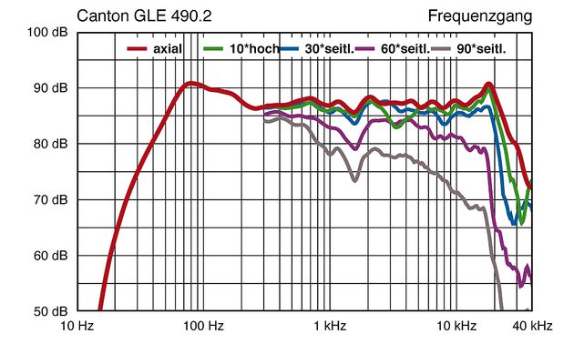

nein, natürlich das ist kein Quatsch! die GLE490 kosten keine 500€ das PAAR! die genannten AVR liegen alle im Bereich um die 2000€, also VIER mal so viel. ich halte jede Wette, dass ein "weise gewähltes" Stereo-LS-Paar für 2000€ mit einem 500€ AVR um Welten besser klingt als diese 500€ "Tröten" (bitte nicht allzu böse nehmen) und mit einem 2000€ AVR. HIER ist der Frequenzgang.man sieht wie der bei 70Hz abknickt und dann steil abfällt. Diese LS müssen bei spätestens 60Hz getrennt werden, besser 80Hz. Warum will man Stereo ohne Subwoofer hören? Speziell wen die "Haupt" LS es ja offensichtlich nicht hinbekommen?!? |

genau, so kann man das nicht vergleichen! jeder auch nur halbwegs vernünftige Verstärker kommt ohne Probleme (-3dB) auf 20Hz runter, die LS haben ihren -3dB Punkt aber bei ca. 50Hz, Verstärker hat also auf den "Tiefgang" gar keinen Einfluss. es sei denn einer der Verstärker hat eine Loudness und der andere nicht oder eine Raumkorrektur. Hier wird im Bass häufig mit Korrekturen von 10dB und mehr gearbeitet. den meisten Leuten ist ja auch gar nicht klar was +10dB Anhebung bedeutet, da heißt nichts anderes als: wenn bei 1kHz 1W ausgegeben wird, dann sind es für 100Hz/+10dB eben 10W, obwohl auch hier 1W "richtig" wäre. |
