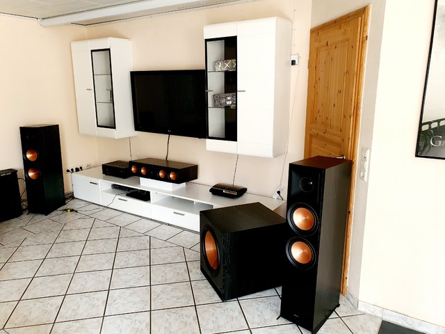

Hallo,
ich habe mir am Wochenende endlich meine schon lang erträumten Klipschboxen gekauft und wollte wissen, ob mein Denon 1400H viel zu schwach für diese Konstellation ist?
Front: Klipsch RP 8000 F
Center: Klipsch 250C
Rear: Klipsch RP 502 S
Sub: nicht vorhanden
Sound technisch bin ich noch viel am ausprobieren. Besonder habe ich das Gefühl, dass meine Lautsprecher ab 82 (Lautstärke) anfangen zu verzerren und mein Center sowieso extrem blechern ist.
Meine Hauptsächliche Frage ist nur, ob ich mit meinen kleinen Verstärker meine Boxen zerstöre oder ob ich noch weiter testen kann.
P.S: Vielleicht hat noch jemand TIpps für mich zwecks der Aufstellung meiner Lautsprecher.

sofort abschalten, das wird alles explodieren. das ist lebensgefährlich.
warum ist der Center so klein?

Und warum hängen/stehen die Rears so hoch?

Ohh nein!!! 80 Watt bei 8 Ohm sind so gefährlich? Da hoffe ich mal, dass die nicht schon kaputt sind. :D
Ich habe den Center vor einem Jahr mal gekauft und probiert damit mein altes System aufzuwerten.
Von der Leistung her soll der 250c ja garnicht so schlecht sein und deswegen habe ich mir gedacht, dass ich erst probiere den mit einzubinden.
Die Dipolboxen hängen jetzt 60cm über dem Ohr so wie Klipsch das empfohlen hat. Ich glaube ich muss die mal auf 30 cm absenken.
Meine alten Seitenboxen waren halt leicht zweckentfremdet. Aber komischerweise klanglich besser als die falsch gestellten Klipsch.

Der Raum ist schon größer als man denkt und leider komplett gefliest.
Obergeschoss

Ich sehe das Hauptproblem hier eigentlich an den Raumbedingungen.
Große Fensterfront, Fliesenboden, relativ kühle Einrichtung.
Da kann ich mir denken das es blechern klingt.
Ein Teppich, dicke Vorhänge , Absorber wirken da wunder.
Ich würde den AVR nicht tauschen wofür? Klipsch hat einen sehr guten Wirkungsgrad, einen neuen AVR würde ich nur wegen zwingend benötigter Features kaufen ( HDMI 2.1, ATMOS, Auro etc.)

Hallo,
ich wollte mich nochmal melden, um dem einen oder anderen auf dem laufenden zu halten. Ich habe zuerst mein Setup durch einen großen Center ( Klipsch RP 504C ) gestärkt und mir zusätzlich einen Subwoofer ( Klipsch SPL 150 SW ) gegönnt, womit ich jetzt ein echtes 5.1 System habe.
20200830_132630
Die Unterschiede waren schon bemerkbar. Besonders der Bass hat vieles verändert im Gegensatz zum 4x so großen Center vom dem ich ehrlich gesagt leider enttäuscht war. Bei diesem habe ich hauptsächlich bemerkt, dass jetzt alle Sitzplätze mit optimalem Klang versorgt werden, anstatt nur den beiden Plätzen in der Mitte.
Es hat sich so angefühlt, als wollte ich nur ein gutes Steak essen aber anstatt dass das Fleisch besser wurde, wurden die Beilagen einfach immer besser und besser womit das Hauptgericht trotzdem nicht besser wurde, aber immer weniger auffiel.
Also musste als nächstes die Akustik des Raumes dran glauben. Durch einem befreundetem Bühnentechniker bin ich auf die Idee gekommen Bühnenmolton hinter der Couch anzubringen und diesem zusätzlich als Raumtrenner zu nutzen. Was dieser gebracht hat, war bedeutend beeindruckender als die 1200 Euro die ich für die oben genannten Boxen ausgegeben habe. Auf einmal gab es keinen Nachhall mehr und selbst der Bass der mich mit seinen dröhnen zum verzweifeln gebracht hat spielte auf einmal total angenehm und ich konnte diesen von 2von12 auf 6von12 stellen und es hört sich einfach unglaublich gut an.
20201005_103530
20201005_103614
20201005_103739
An diesem Punkt muss ich @VWGT recht geben, dass ich nur mit den Vorhängen glücklich geworden wäre. Aber jetzt habe ich beides zusammen, womit ich eine neue Soundwelt entdecken durfte, die ich nicht mehr missen möchte und meiner Meinung nach über Kinoniveau steht.
P.S. die Seitenboxen müssen so hoch sein, da ich das total nervig finde, wenn ich an der Ecke liege und nur eine Box die ganze Zeit spielen höre...
[Beitrag von Dert88 am 07. Okt 2020, 11:39 bearbeitet]
