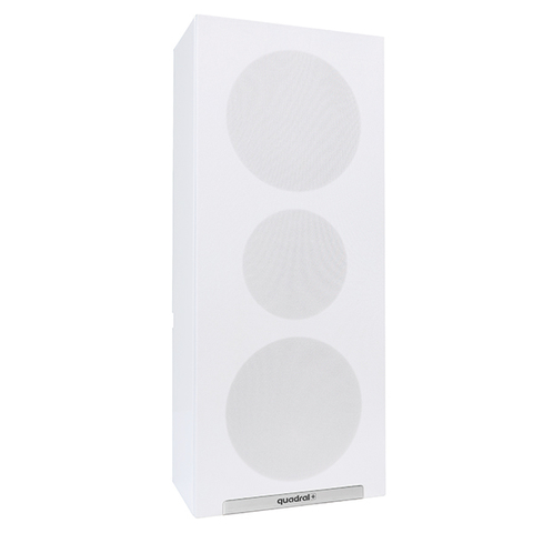

Entweder Kompakte auf Lautsprecherständer, Wandlautsprecher wie Quadral Phase 190 z.B., oder Standlautsprecher was aber das Budget weiter sprengen würde.
Große Standlautsprecher oder Lautsprecherständer wollte ich eigentlich vermeiden, wegen der Optik, Wohnzimmer soll relativ "clean" bleiben.
deshalb liebäugel ich mit den argon wall oder nubert nuBoxx BF-10
würdet ihr denn zb die Argon ALTO5WALL oder nubert BF-10 für hinten und vorne empfehlen? die sehen chic aus und könnte ich auch rechts und links weiter nach außen ziehen für mehr stereo, so dass es immer noch gut aussieht.

Prim2357
#22 erstellt: 31. Aug 2023, 18:43
Also, aus Positionstechnischen Gründen wie eingezeichnet wären die Kompaktlautsprecher raus weil die Stereobasis der Fronts viel zu schmal wäre.
Onwall ist super wenn du dich mit dem Konzept anfreunden kannst, da fallen Probleme bezüglich "Sbir" schon mal weg.
Dali hätte die Oberon Onwall, sind aber teurer als die Nubert NuBoxx BF 10 und nicht besser.
Wenn ich den Preis für die Polk Auflistung aufnehme,
wäre Onwall noch eine ganz andere Geschichte machbar, da extrem reduziert.
Quadral Phase R6 als Fronts
https://audio-welt.de/quadral-phase-r6-weiss-stueckpreis
Center Quadral Phase C6
und hinten hat man mehrere Möglichkeiten, z.B. Quadral Phase A16 (umschaltbar zwischen Direktstrahler, Bipol und Dipolbetrieb)
https://www.md-sound...-Auspackware-wie-neu
oder Quadral Phase 180
Zum Marantz, ich kenne das, wenn einem etwas so wirklich gut gefällt geht einem das nicht mehr aus dem Kopf.
Wenn du diesen nimmst würde ich aber einen Subwoofer wählen welcher noch eine integrierte Einmessung hat, wie den genannten Elac Sub 2050 o. 2070.

Prim2357
#32 erstellt: 02. Sep 2023, 00:38
Zum Subwoofer, besteht weiterhin Pflicht weiß und wireless?
Wireless kostet in etwa nochmal 140€ als extra Gerät.
Bassreflex weiß dann bis ca. 700€?
Nubert XW 900
Canton Power Sub 12
Zu den Quadral R 6 welche nicht gefallen, was gefällt daran nicht?
https://www.soundbro...eiss_hochglanz-4.jpg
Wäre halt mehr als das Doppelte an Membranfläche, und auch die Pseudo D'Appolito Anordnung der Chassis ist bei der Hörentfernung im Vorteil da Reflexionen von Boden und Decke etwas weniger sind.
Wegen Heilbronn schreib ich dir noch was..

Lautsprecher:
die Quadral R6 schau ich mir nochmal an... finde die nubert BF10 optisch schöner und sind nich so tief (8cm gegen 12cm)

Jetzt hast du mit den Alto 5Wall Lautsprecher welche nur ein Zipfelchen mehr Membranfläche haben, die Nubert aber wahrscheinlich den größeren Hub machen können, also eher ein Patt zwischen den Kandidaten, und kein Fortschritt.
Die Quadral Phase R6 gefallen wohl immer noch nicht....

- Die BF-10 hat mit dem 12er 80dB Wirkungsgrad bei 1W und ist mit 80W belastbar, liefert daher maximal 99dB verliert aber bei 3,5m wieder 12 dB womit am Sitzplat maximal 78dB ankommen. Wenn man jetzt einen Normpegel von 75dB annimmt, dann bleiben nur mehr 3dB Reserve für Dynamikspitzen. Das ist viel zu wenig.
- Die Phase R6 mit zwei 15ern hat einen Wirkungsgrad von 88dB bei 1W, liefert bei 110W 109dB verliert bis zum Ohr wieder 12dB womit am Sitzplatz 97dB übrigbleiben. Das ist doppelt so laut und entsprechend später werden die Lautsprecher bei Dynamikspitzen überlastet und entsprechend sauberer aufspielen.
Ein 12er hat 113cm² Membranfläche zwei 15er haben mit 353cm² mehr als die dreifache Membranfläche - entprechend mehr Luft können sie bewegen.
