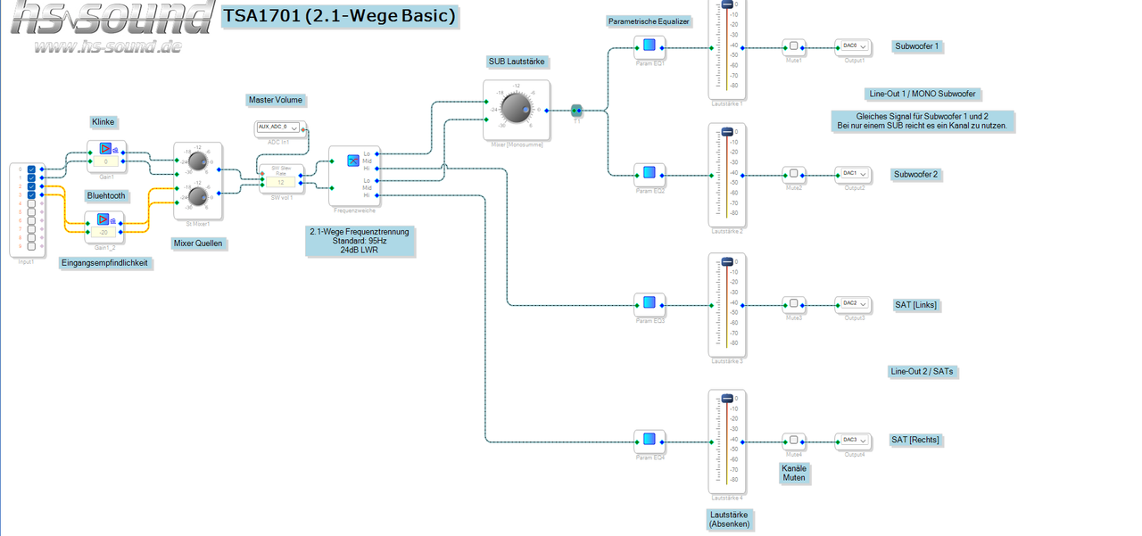

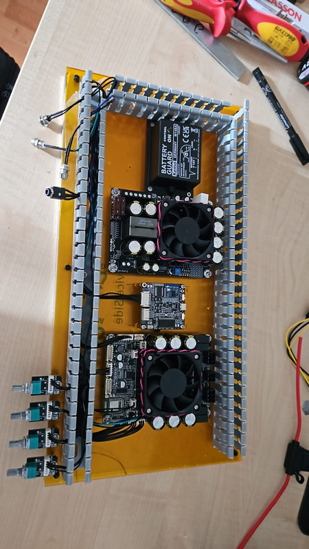

Hi Folks, ich habe seit langem ein Projekt auf dem Schreibtisch und will endlich vorran kommen. Anbei ein Bild des ersten Aufbaus, er besteht aus: -> Batterie Guard (Falls über eine 12V Batterie betrieben wird) -> Wondom 500W Step-Up (12V zu 36V)-> Wondom ICP5 DSP-> ]Wondom JAB5 Amp -> 2x Thomann Achat 204 & 1x Jobs Audio JM-Sub212 Zusätzlich habe ich noch ein 230V Netzteil, später soll eine Umschaltung zwischen Batterie und Dauerstrom möglich sein. Das ist aber nicht das Problem. Ich habe mir in SigmaStudio das Projekt von HS-Sound geladen und angepasst. Nun wollte ich es auf die DSP spielen und einen ersten Test machen. Leider bekome ich den Fehler "Compiled, Comms Failed" in Sigma Studio. Ich weiß nicht woran es liegt und was ich ändern soll. Aktuell habe ich nur ein Master-Volume Regler über einen Poti. Das würde ich später gern noch anpassen (Tops und Sub getrennt) ![]() ![]() ![]() https://i.postimg.cc/z3ZHnMRj/Sigma-Studio2-1.pngIch suche unterstützung bei Programmierfragen sowie der Verbindung zwischen Programm und Board. Grüße
