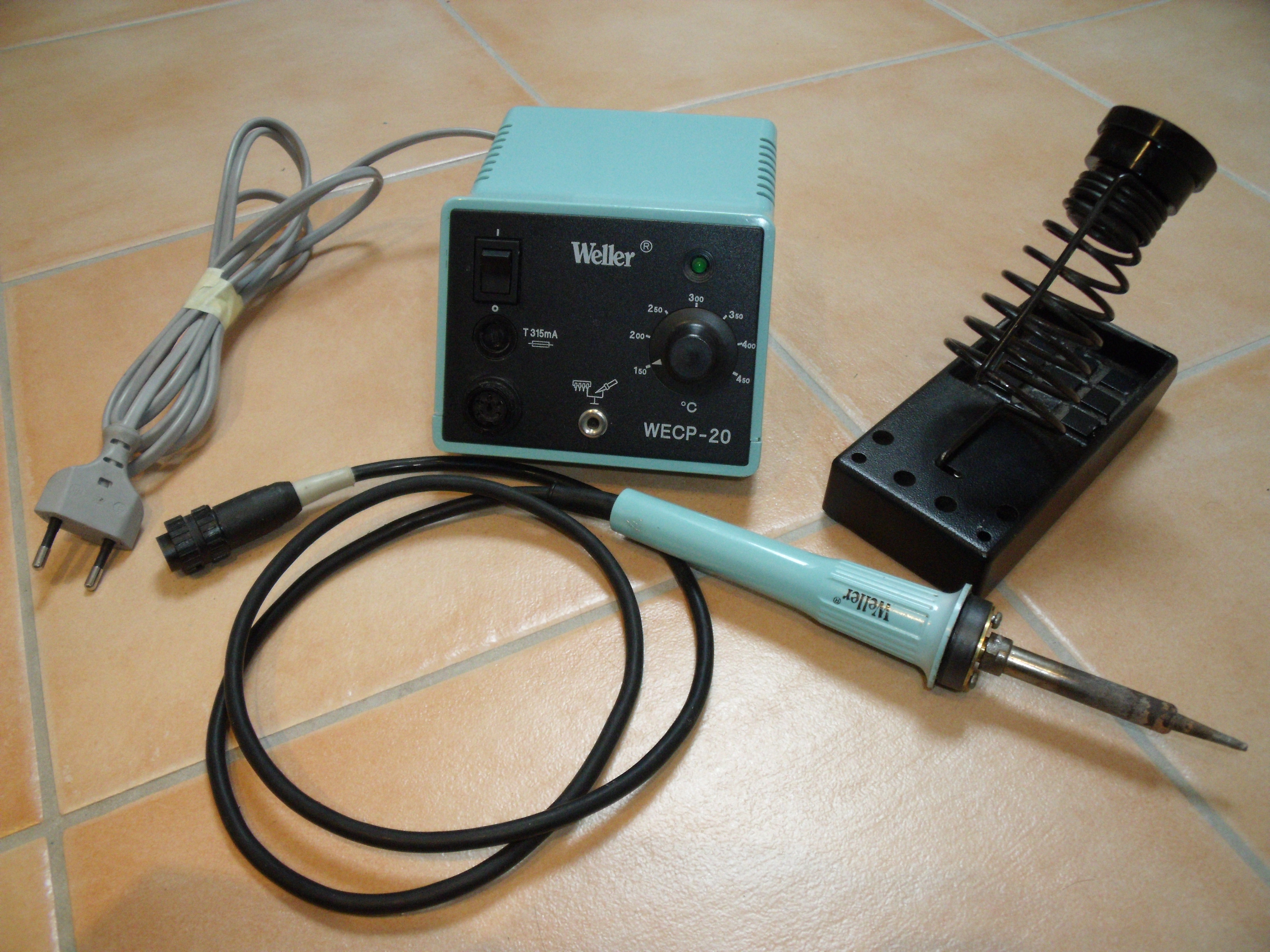

#124
erstellt: 12. Mai 2011, 19:30
also hab gerade mal ge-google`t also die TSOPS (IC's)sind doch schwarzen eckigen dinger mit den vielen beinchen(ich habs schon vermutet) sehen schon etwas knifflig aus muss ich zugebenich sag mal so... wenn es ein bisschen wie malen nach zahlen wäre (nämlich jedes bauteil beschriftet und am besten ne art bauplan) dann trau ich mir das schon zu das ganze ist nur immer auf ner platine schwieriger zu verstehen und zu verfolgen wie auf nem shematic-plan |
LEECH666
Stammgast |
#125
erstellt: 12. Mai 2011, 19:32
Weller ist übrigens ein guter Lötkolben Hersteller. Ist der Lötkolben einstellbar (Temperatur)? [Beitrag von LEECH666 am 12. Mai 2011, 19:34 bearbeitet] |
b.wimmer
Hat sich gelöscht |
#126
erstellt: 12. Mai 2011, 19:34
naja mein guter alter wellakolben hat leider nicht so ne kleine spitze nein temperatur nicht einstellbar [Beitrag von b.wimmer am 12. Mai 2011, 19:35 bearbeitet] |
LEECH666
Stammgast |
#127
erstellt: 12. Mai 2011, 19:36
Dafür gibt's ja die Bauteile Bezeichnungen auf der Platine. Da muss man dann nur noch die richtigen Bauteile aus der Reichelt-Wundertüte nehmen. |
b.wimmer
Hat sich gelöscht |

#130
erstellt: 12. Mai 2011, 20:24
Schlecht ist deine Station ja nicht, aber einen 16W Lötkolben zu empfehlen? Das ist schon fast wahnwitzig wenn man selbst mit 80W arbeitet. Gebrauchte Magnastat für 30-40€ und gut. Deutlich besser als so ein ungeregelter Netzlötkolben. Ich hab die WS81, die WSD81 war mir den Mehrpreis nicht wert, Regelungsverhalten ist eigentlich gleich und der Lötkolben auch. Nur halt genaue Anzeige, aber das ist rel. egal. MFG Johannes |
b.wimmer
Hat sich gelöscht |
#131
erstellt: 12. Mai 2011, 20:41
Na ich werde mal schauen. Krieg das schon irgendwie hin. Ansonsten borg ich mir einen von meinen nachbar der macht hörgeschädigtentechnik;) |
LEECH666
Stammgast |
#132
erstellt: 12. Mai 2011, 21:27
Ich seh da nicht so das Problem. 16W sollte für SMD locker reichen. Einzig bei Bauteilen die ohne Thermals (Thermal Relief) auf Kupferflächen gelötet werden müssen stell ich mir das problematisch vor. Bei den SMD teilen ist auf den von mir gerouteten Platinen bisher keins dabei das überhaupt direkt an eine Kupferfläche geht. Thermals verstehen sich von selber. Sind auch an Die meisten SMD Teile sind für eine Löttemperatur um 260°C ausgelegt. Das sollte der doch schaffen oder, ansonsten sehe ich keinen Sinn in so einem Feinlötkolben. Nur um Klingeldrähte zu verzinnen wird er ja wohl nicht existieren. Ich halte mich gerne an das hier. http://www.mikrocontroller.net/articles/LötkolbenDie beste Lösung hat Berni aber vermutlich eh schon genannt: Nachbar mit guter Ausrüstung. Wenn der was ordentliches hat dann greif drauf zu! Gruß, Florian //EDIT: Rechtschreibfixes. [Beitrag von LEECH666 am 12. Mai 2011, 21:28 bearbeitet] |
rebel4life
Inventar |
#133
erstellt: 12. Mai 2011, 21:36
Das sind Budget Lötkolben. Die sind !nicht! für Elektronik. Bei Elektronik ist ein geregelter Lötkolben erforderlich wenn man nach den einzelenen Lötklassen geht. Und desto mehr Leistung, desto besser. Dafür ist ja die Regelung da. 16W ungeregelt hat im Elektronikbereich nichts zu suchen. Und bei SMD ist es schlecht, lange an einem Pin zu bleiben (bei SSOP geht das ja, bei TSSOP usw. arbeitet man eher mit Hohlkehle). Denn ein IC hält die Temperatur nur eine gewisse Zeit aus, mit dem richtigen Lötkolben ist eine Lötstelle in unter 2s fertig. Mit 16W geht das aber garantiert nicht, da bekomm ich kein Pad geschweige denn einen Pin warm, wenn ich die beiden Teile nicht auf gut 300°C bring, dann ist keine richtige Lötung möglich. MFG Johannes |
LEECH666
Stammgast |
#134
erstellt: 12. Mai 2011, 21:50
Hmm ... da frag ich mich bloß warum Lötkolben in der Leistungsklasse in diverseren Foren z.B. für das anbringen von Modchips and Playstations etc. empfohlen werden. Ich habe sie nicht gestestet, da ich schon von je her durch meinen Vater eine Weller WECP20 besessen habe. Auch frage ich mich warum das bei dem mikrocontroller.net Artikel keine Erwähnung findet. Da sind durchauch sehr kompetente Leute unterwegs die wissen was sie schreiben. Und der Lötolben macht doch 350 Grad, meiner Erfahrung nach eine gute Temperatur zum löten. Ist aber eigentlich auch egal. Ich respektiere deine Meinung, und ich möchte hier nicht eine Offtopic-Diskussion führen. Berni solte einfach seinen Nachbarn anhauen. Gruß, Florian. //EDIT: Und nochmal Rechtschreibung. //EDIT2: Wenn man das Hobby Elektronik (und damit auch das Löten) ernsthaft betreiben möchte, ist eine Lötstation mit Temperatursteuerung natürlich die 1. Wahl. Da stimme ich mit Johannes überein. Also wenn du 140 Euro überhast für Werkzeug, die ANALOG 60 (Ersa) von Reichelt ist sicherlich nicht verkehrt. Oder 'ne gebrauchte Weller WSD von Ebay, da kommt meine WSD81 auch her. Weiß nicht mehr genau was ich bezahlt habe. Zwischen 120 und 160 Euro war das. Die ist auf jeden fall sehr gut. [Beitrag von LEECH666 am 13. Mai 2011, 17:03 bearbeitet] |
b.wimmer
Hat sich gelöscht |
#135
erstellt: 12. Mai 2011, 22:31
Also es ist schon ne ganze weller station und keinen einzelnen kolben. Allerdings kann man daran nix einstellen. Aber mein nachbar wird sowas schon haben als hörgeräte spezialist. Passt ja ich mach laute musik und er stellt die hörgeräte her;) ne spaß bei seite ich werde das schon mit meinen steinzeit kolben hin bekommen. Es ist ja nicht so, dass man damit starkstromadern anbraten muss. Man braucht ihn ja nur kurz anhalten für so kleine lötstellen. Ansonsten dann doch der nachbar |
rebel4life
Inventar |
#136
erstellt: 12. Mai 2011, 22:35
Dann ist es vermutlich eine Weller Magnastat Löstation. Sprich geregelt. Zwar nicht so gut wie eine elektronisch geregelte, aber das reicht aus. Bei Magnastat wird die Temperatur über die Spitze bestimmt. Wenn ich mich nicht täusche liegt die bei Magnastat bei rund 375°C, gibt aber verschiedene Spitzen. Gerne können wir die Lötdiskussion auslagern, tut hier ja nur etwas nebensächlich zur Thematik. MFG Johannes |
b.wimmer
Hat sich gelöscht |

#138
erstellt: 13. Mai 2011, 01:35
also meine lötstation sieht genau so aus wie die aus diesem link.. nur ohne was zum regeln... aber mit gleicher spitze http://www.mikrocontroller.net/attachment/73728/DSCF5450.JPG [Beitrag von b.wimmer am 13. Mai 2011, 01:37 bearbeitet] |
LEECH666
Stammgast |
#139
erstellt: 13. Mai 2011, 08:22
Mit der richtigen Spitze sollte das gehen. http://tinyurl.com/62r49tpMeißelform finde ich besser, aber naja. Gruß, Florian [Beitrag von LEECH666 am 13. Mai 2011, 08:27 bearbeitet] |
b.wimmer
Hat sich gelöscht |
#140
erstellt: 13. Mai 2011, 13:27
so jetzt hab ich den genauen typ.. ich habe den WCTP-S 50watt würde diese empfohlene spitze denn da drauf passen? man kann bei meinem die komplette spitze bis zum schaft abdrehen, sodass man fast nur noch den griff selbst in der hand hält..und die spitze hat am ende ein gewinde |
LEECH666
Stammgast |
#141
erstellt: 13. Mai 2011, 14:14
GNNN! Kein Wunder das ich nichts finde. WCTP-S -> WTCP-S (Buchstaben vertauscht). http://www.cooperhan...uctions/OI_WTCPS.pdfAuf Seite 54 sieht man die kompatiblen Spitzen. Die oben von mir gelinkte Spitze hat folgende Beschreibung: Spitze für Weller-Lötkolben TCP-S / Lötstation WTCP. Das sollte gehen. Auf Seite 2: Postion 2: Das ist eine Kappe die über das Heizelement gezogen wird, die Spitze kann man da zusätzlich rausnehmen (nach hinten raus). Die eigentliche Spitze sollte kein Gewinde haben. Auf Seite 56 sieht man auch nochmal den Aufbau. Gruß, Florian //EDIT: Hier nochmal ein Link zum löten von SMD in 1206er Bauform. http://store.curious..._Soldering/Resistor/Und heir nochmal als Video: http://www.youtube.com/watch?v=qfaJEyxQve4 [Beitrag von LEECH666 am 13. Mai 2011, 14:19 bearbeitet] |
b.wimmer
Hat sich gelöscht |
#142
erstellt: 13. Mai 2011, 14:29
oh.. ich habs mal mit samt heizelement abgedreht.. wusste nicht, dass man die einzelne spitze auch noch mal nach hinten raus nehmen kann.. sieht ein bisschen zusammen oxidiert aus |
b.wimmer
Hat sich gelöscht |
#143
erstellt: 13. Mai 2011, 14:34
aber mit der neuen spitze müsste das doch gehen oder? sieht schon knifflig aus mit den kleinen teilchen aber das sollte ich schon hinbekommen... ne pinzette hab ich auch noch |
b.wimmer
Hat sich gelöscht |
#144
erstellt: 13. Mai 2011, 14:36
hab die spitze gerade raus gehabt.. also die vom link muss auf jeden fall passen die sieht hinten genauso aus.... einzig das mit den op s und den vielen beichen sehe ich zu nem problem... die sind schon ziemlich dicht aneinander auf dem bild sehe ich gerade [Beitrag von b.wimmer am 13. Mai 2011, 14:47 bearbeitet] |
