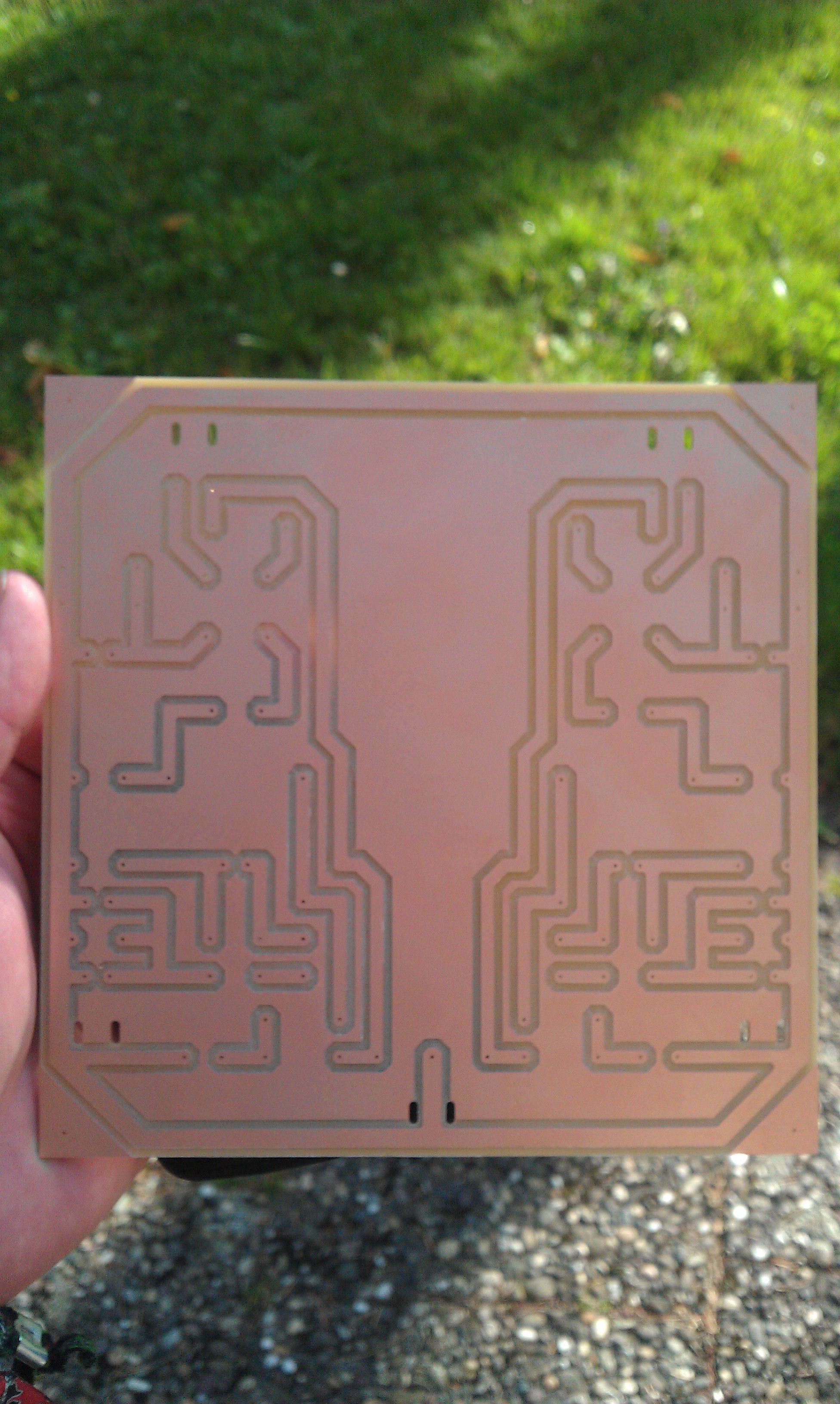

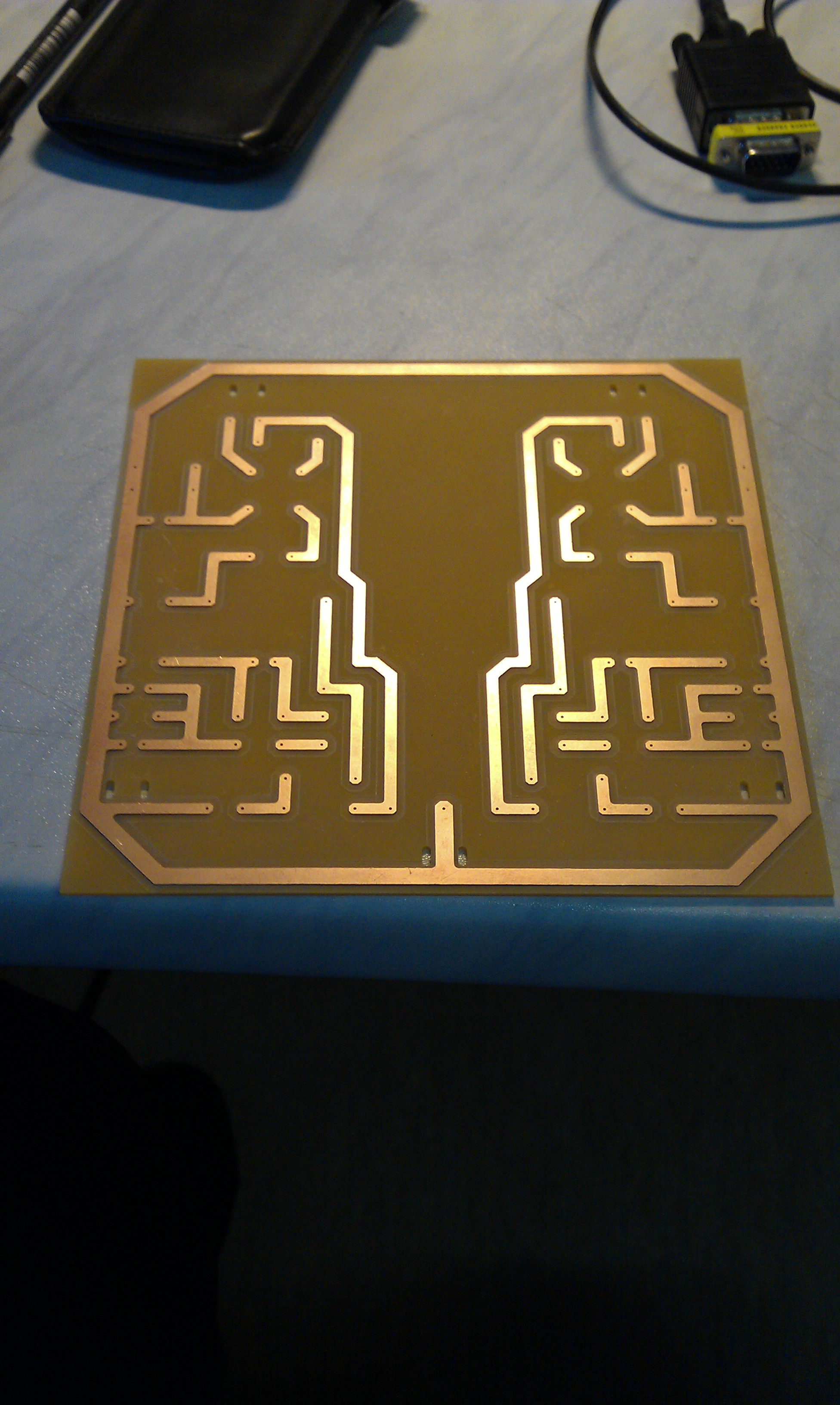

Moin! Bin erst seit kurzem hier aktiv, Hauptsächlich eigentlich wegen meinem Röhren-Projekt, das ich nun endlich mal in Angriff genommen hab. Basis des ganzen ist die "EL84 Compact"-Schaltung von Loetstelle.net. So, nun fand ich deren Aufbau allerdings nicht sehr ansprechend. Zum einen bin ich der Meinung, das die Endstufe symmetrisch aufgebaut sein sollte, zum andern wenn möglich räumlich von AC Quellen getrennt. nuja, gesagt, getan, Ergebnis 4 Leiterplatten. Endstufe, Netzteil, Volume Control und Phono Pre-Amp. Leitplatten routen is eh en Hobby von mir, die Layouts waren also als erstes fertig. Die Leiterplatten lass ich gerade von nem Kollegen auf der firmeneigenen CNC fräsen, die erste ist schon fertig. Frisch von der CNC... http://www.der-amok.de/upload/bild.php/6792,imag0298FQGKQ.jpg ...und hier fertig "geschält" http://www.der-amok.de/upload/bild.php/6793,imag0300NB94X.jpgBald gehts dann auch ans Teile bestellen und bestücken, freu mich schon! ![]() Sobald die restlichen Platinen da sindgibts natürlich mehr Bilder vom Projekt! mfg. Flo [Beitrag von Black_Tigra am 20. Jul 2011, 13:11 bearbeitet] |

Hey, warum hast den ganzen Kupfer entfernt? Wäre das nicht eine gute Abschirmung? Grüße peterpantau |

Wenns auf der anderen Seite der Leiterplatte wäre, ja, zwischen den Leiterbahnen bringts nicht sooo viel, da machts mehr sinn das aus Isolationsgründen zu entfernen. Sind ja immerhin 250V DC auf der Hauptplatine und über 300V auf der Netzteilplatine, da sollten gewisse isolationsabstände eingehalten werden mfg. Flo |

Warum hast du die Masseleitung ringförmig gemacht? Im oberen Bereich gibts ja gar keine Bohrungen für Bauteile. |

Normalerweise arbeite ich mit Masse Plains bei meinen Leiterplatten, aber aus eben genannten Isolationsgründen hab ich diesmal davon abgesehn. Die "Ringleitung" gewährleistet symmetrischere Masseanbindung und sieht einfach besser aus |

Na dann... das mit symmetrischer musst du mir mal genauer erklären. Ringförmige Masseleitung ist mMn alles andere als optimal. |

Stichwort Masseschleife. |

Ja, masseschleifen zwischen Geräten, aber doch nicht auf leiterplatten mit 2,5mm leiterbahnen. Ne masseplain is ja im Prinzip auch net viel was anderes. |

Sagst du. Meine Erfahrungen bei Röhrenschaltungen auf Platine sind: Immer eine Sternmasse einplanen. Klappt selten mit anderen Prinzipien, weil einfach zu viele Faktoren mitspielen. |

Du musst schon aufpassen wie du Abblockkondensatoren routest. Groundplane schön und gut, aber nicht die selbe im Leistungs- und Signalteil. Mit deinem Ring auf der Platte hast du keine definierte Masseverbindungen mehr. Bei 300V kannst du genauso Groundplane einsetzen, musst nur Leiterbahnabstände entsprechend auslegen. |

Nuja, sollte es wieder erwarten zu störungen führen isses auch schnell wieder aufgetrennt... Edit: Ich hab mich dann doch mal en bissl in die Thematik eingelesen, nuja, man lernt nie aus, hät ich nicht gedacht... Also wäre deiner Meinung nach eine Massefläche ok? Is halt mein erstes Projekt in sachen Verstärkerbau überhaupt, bitte daher solche Anfängerfehler zu tolerieren... ![]() Ich bin bei der Leiterplattenfertigung momentan leider an einseitige Designs gebunden, da wir sonst die CNC umrüsten müssten um nen definierten Nullpunkt/Anschlag zu haben, ansonsten würde ich zweiseitige Designs nehmen und die komplette zweite Seite als Massefläche nutzen, wie beim BC2. Laut Target Rechner reichen bei 250V 2,501mm Leiterabstand, bzw. 1,1... bei Verwendung von Isolationslack. Wenn wir die Bahnen also mit nem 2mm Fräser freilegen und die Platine anschließend mit Schutzlack lackieren sollte das wahrscheinlich ausreichen. mfg. Flo [Beitrag von Black_Tigra am 25. Jul 2011, 08:17 bearbeitet] |
