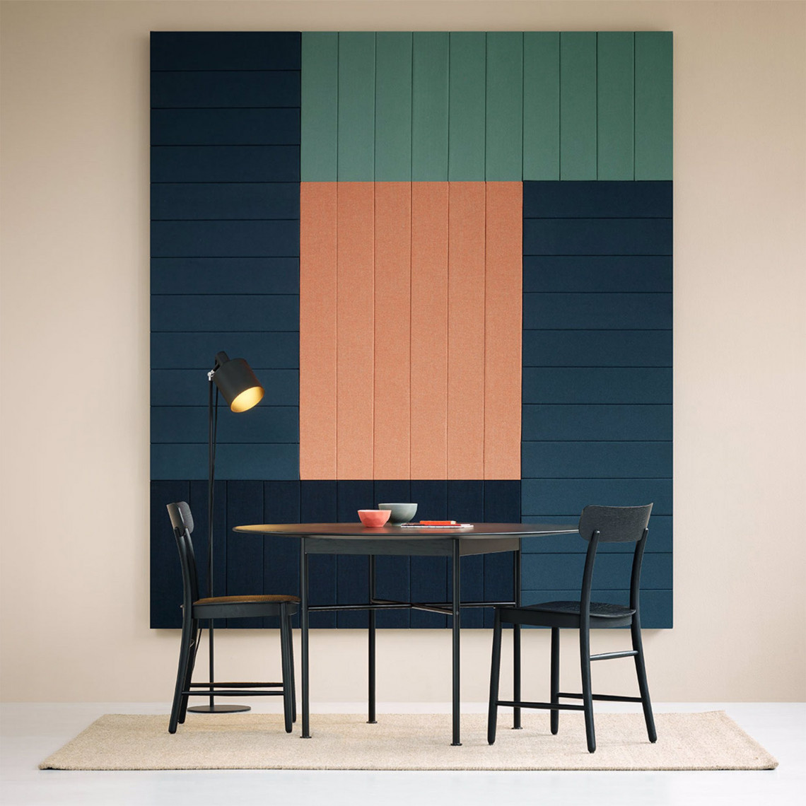

Hallo zusammen, ich hatte mir für ein Projekt was nicht wie geplant zustande kam mehrere Platten Basotect mit 3cm Stärke bestellt. Aus irgendwelchen Gründen wollte der Shop keine Retoure akzeptieren. Tatsächlich ist mein (neues) Wohnzimmer sehr hallig, wobei ich es einrichtungsmäßig eher minimalistisch mag. Meine Frage wäre, ob es akustisch (primär die Reduktion des Nachhalls, dass ich mit den Stärken keine breitbandige Dämpfung hinbekomme habe ich schon gelesen) irgendeinen Mehrwert bringt, ein paar der Platten an optisch unauffälligen Positionen zu platzieren. z.B. mit doppelseitigem Klebeband unter dem Sofa, hinter dem Sofa, hinter dem TV Board, usw...oder ist der Gewinn so gering, dass es die optischen Abstriche (aus gewissen Winkeln) nicht rechtfertigt? Hintergrund der Frage ist, dass ich mal gelesen habe, dass es für den reinen Nachhall völlig egal wäre, wo die Elemente platziert werden. Habt ihr alternativ Empfehlungen, absolut diskret die Akustik zu verbessern? Deckensegel oder so einzelne Basotect Paneele an der Wand usw. fallen für mich definitiv raus. Was ich mir vorstellen könnte, wären modulare, mit schönem Stoff bezogene Elemente die z.B. über die Wand in die Decke einlaufen, quasi als bewusstes Designelement. Allerdings kann ich nicht einschätzen, wie viel so eine Installation akustisch bringen würde. Kann jemand eine Einschätzung geben, was eine Installation wie diese bringen würde? https://www.dpj-work...ber-wandabsorber.jpg Quelle: https://www.dpj-work...er-wandabsorber.htmlGrüße! [Beitrag von HayGuise am 23. Mrz 2021, 00:50 bearbeitet] |

Ein bisschen hilft es sicher, aber besser ist, wenn der Schall guten Zugang hat. Wäre es vielleicht möglich die Platten in den Fächern von einigen Regalen anzubringen? Das sieht man fast nicht und wenn nur einige kleinere Objekte (z.B. Vasen) davor stehen, dann wird noch weiterhin viel absorbiert. |

Moin, diese Installationen welche du zeigst bzw. man auf den Bildern sieht kosten pro qm mehrere hundert €, das komplette Element mehrere tausend Euronen. Bist du bereit so viel Geld auszugeben, kannst du dir z.B. die komplette Decke als Akustik Spanndecke ausführen lassen, sieht man nicht, kostet nicht mehr, und wirkt deutlich mehr. |

Man kann die Platten eventuell auch selbst bespannen. Das könnte wesentlich günstiger sein. Wäre das eine Option? |
