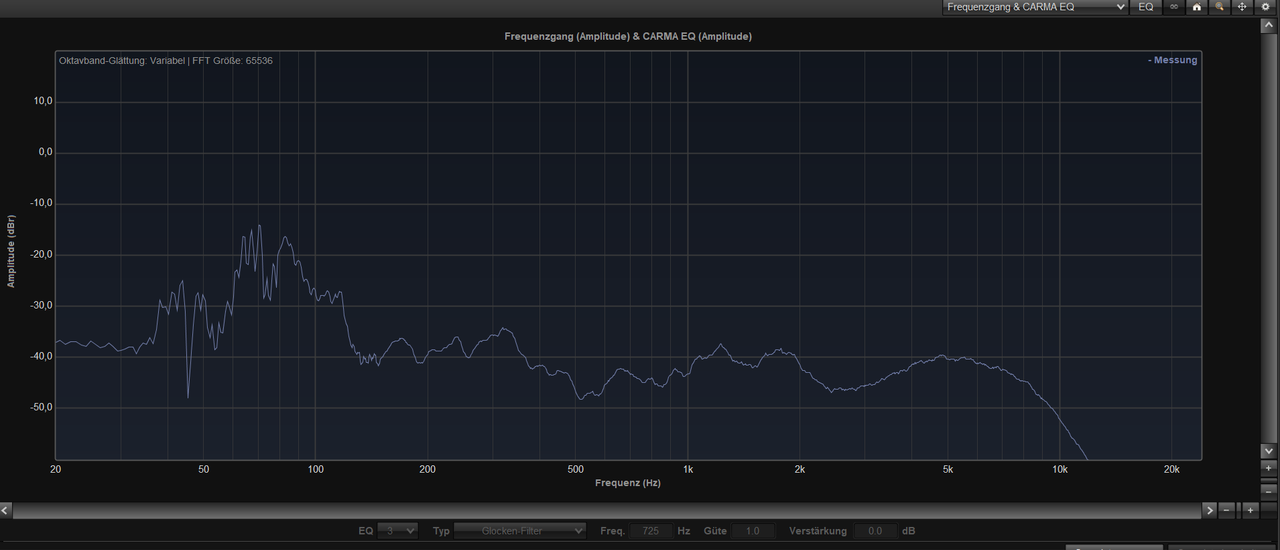

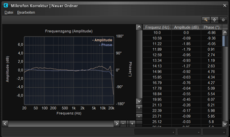

Habe mal eine Probemessung gemacht.
Mikrofon ca. mittig ausgerichtet so dass rechter und linker Lautsprecher den gleichen Abstand haben.
Mikrofon nach oben eingestellt und die Mikrofon Korrektur vorgenommen.
Kann mir jemand mein Messdiagramm erklären, so dass ich erkennen kann was es damit auf sich hat?

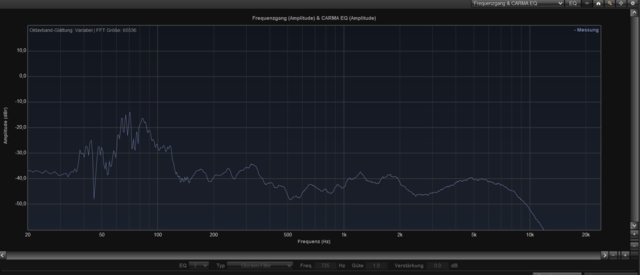

Golum_39
#5 erstellt: 07. Apr 2025, 17:01
[img" target="_blank" class="" rel="nofollow">https://i.postimg.cc/5Q2THr9h/Messung-1.png[/img]]1
BassTrap (Beitrag #4) schrieb:
Ganz schön klein und unscharf. Nicht mal die Skalen sind ablesbar.
Ist das jetzt besser, ist momentan problematisch hier Bilder hochzuladen.
https://i.postimg.cc/x8v2Zrw1/Messung-1.png
[Beitrag von Golum_39 am 07. Apr 2025, 17:09 bearbeitet]
BassTrap
#6 erstellt: 07. Apr 2025, 17:19
Der Bass ist bis zu 25dB lauter (gut 5,5 mal so laut) als der Rest. Den kann man per Einmessung/DSP an den Rest anpassen.
Welcher Verstärker?
Das SLP-Diagramm (Frequenzgang) alleine zeigt nicht viel. Interessant wären auch Wasserfall, Spektrum und Impuls.
Beim Impuls müssen die Lautsprecher aber einzeln gemessen werden, und die Skalen des Diagramms so einstellen wie dort: http://www.hifi-foru...=7134&postID=106#106
Im Impulsdiagramm sieht man dann die Erstreflexionen.

Golum_39
#9 erstellt: 08. Apr 2025, 10:55
Würdest Du bitte mal sofern möglich in der Messung Kennzeichnen welchen Bereich Du meinst?

#10 erstellt: 08. Apr 2025, 11:29
Zwischen ca. 38 und 120Hz ist die Lautstärke um bis zu 29dB höher als bei 1kHz.
Gibt es alternativen für eine Korrektur?
Bei Deinem Accuphase E5000 kannst Du zwischen PRE OUT und MAIN IN einen DSP einschleifen und damit den Bass entzerren.
Wasserfall habe ich bei der Auswertung Carma gefunden aber was muss ich einstellen bei Spektrum und Impuls?
Google mal, wie das andere mehrheitlich eingestellt haben.

Golum_39
#11 erstellt: 08. Apr 2025, 16:15
BassTrap (Beitrag #10) schrieb:
Der Bass ist bis zu 25dB lauter.
Kann das damit zusammenhängen, dass je Lautsprecher 2 Basstreiber montiert sind?
Weshalb hört die Messung bei 10kHz auf?

Hast Du Carma bzgl. Lautstärke kalibriert? Dazu braucht es ein Lautstärkemessgerät.
Nein habe ich nicht, habe in Carma sofern ich mich erinnere auch keine Funktion gefunden.
Im Tutorial ist glaube ich davon nichts erwähnt.
Lediglich die Kalibrierungsdatei für das Mikrofon habe ich in Carma hochgeladen.
BassTrap
#12 erstellt: 08. Apr 2025, 17:07
Ich habe bei der ersten Messung (Scan) kein Messsignal verwendet sondern einen Musik Titel.
Ist das Dein Ernst?
Dann hast Du gar nichts gemessen sondern nur diesen Musiktitel aufgenommen und einen Teil seines Lautstärkeverlaufs graphisch dargestellt.
Der Musiktitel ist im Bass lauter als anderswo, was bei so gut wie allen der Fall ist (außer vielleicht bei ein Violinquartett), was der gehörrichtigen Lautstärke geschuldet ist, und tönt nicht höher als 10kHz.

#23 erstellt: 13. Apr 2025, 21:47
Was genau meinst Du mit "L&R"?
Was ist dann "Links" und "Rechts", wenn Links & Rechts nicht funktionieren?
"Rechts" ist übrigens dasselbe Bild wie "Wasserfall".
Was ist "Links"?
Eine einzelne Stereomessung taugt nur für den Wasserfall, nicht aber für den Frequenzgang und das Impulsdiagramm (bei Dir Zeitbereich genannt).

BassTrap
#25 erstellt: 14. Apr 2025, 16:15
Ich hab' mir jetzt mal diese externen Messignale angehört.
01 - Stereo (48.0 KHz).wav ist dasselbe wie 02 - Left Channel (48.0 kHz).wav und 03 - Right Channel (48.0 kHz).wav, und zwar lediglich aneinander kopiert. L und R werden nacheinander angespielt.
01 - Stereo (48.0 KHz).wav ist also gar kein Stereosignal wie von mir bisher gedacht. Das ist dagegen bei 04 - Dual Mono (48.0 kHz).wav der Fall, das es erstmal nicht braucht.
Du stellst also im Dialogfenster "Aufnahme (extern)" das Messignal auf Stereo und spielst 01 - Stereo (48.0 KHz).wav ab (oder die 44.1kHz-Version, wenn die Abtastrate auf 44.1kHz eingestellt ist).
Das hast Du so wohl bereits getan. Dann ist "Rechts" tatsächlich die Messung des rechten Lautsprechers etc.
Die folgenden Diagramme vom linken und dann nochmal vom rechten Lautsprecher solltest Du hier zeigen:
- Frequenzbereich
- Wasserfall
- Spektrogramm
- Energie-Zeit-Kurve (ETC) skaliert auf 0 bis -20dB und 0 bis 50ms
Ach ja, und mach mal Screenshots vom ganzen Fenster, damit man anhand der gewählten Schalter erkennen kann, was angezeigt wird.
[Beitrag von BassTrap am 14. Apr 2025, 16:17 bearbeitet]
Golum_39
#26 erstellt: 15. Apr 2025, 12:50
Ich hoffe es ist alles Komplett, habe nur noch nicht so genau verstanden weshalb die unterschiedlichen Messungen benötigt bzw. erforderlich sind?
Rechts:
Links:

BassTrap
#27 erstellt: 15. Apr 2025, 13:35
Ist es nicht. Es fehlt der Frequenzbereich und das Spektrogramm des rechten Lautsprechers.
Den Wasserfall des linken zeigst Du dagegen zweimal.
Du mißt noch immer mit viel zu geringer Lautstärke. Kalibriere doch mal wie auf S. 24ff im Handbuch beschrieben. S. 26 zeigt zwei unbrauchbare Frequenzgänge, weil zu leise gemessen, wie bei Dir auch.
Du machst doch nur zwei Messungen, und das auch noch in nur einem einzigen Messdurchgang. Man muß nun mal jeden Lautsprecher einzeln vermessen, da man wissen will, wie der Raum auf ihn antwortet. Der linke steht woanders als der rechte, hat andere Abstände zu den Wänden, der Raum ist nicht überall identisch eingerichtet, ...
Mißt man dagegen alle Lautsprecher zusammen, mißt man deren Interaktionen/Interferenzen untereinander mit. Diese Interferenzen sind aber uninteressant, und sie verdecken die Raumantwort. Solche Messungen - außer für die Ermittlung des Halls - sind wertlos.
