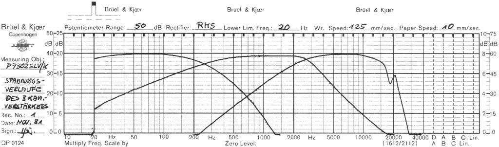

Freunde der Heco P7302 SLV-K (neuere Version 1981), Diese Informationen gelten für den Abgleich der Verstärker/Filter-Module und sollten schon ausreichen: ![]() Frequenzgangkurven ![]() (die Pegelskala in dB ist hier relativ und keine dBu-Skalierung! Sie gibt die relativen Pegel von TT, MT und HT zueinander wieder, nicht den absoluten Pegel) 1. Pegelsteller auf der Rückseite auf Maximum stellen 2. Poti an der Front auf optische Mitte stellen 3. Keine Last an den Verstärkermodulen 4. Sinus mit 150 mVeff in den Eingang einspeisen 5. Einstellen: TT-Ausgang bei 60 Hz auf 1,4 Veff (2V peak am Oszilloskop) MT-Ausgang bei 1 kHz auf ca. 1,2 Veff (1,6V peak am Oszilloskop) HT-Ausgang bei 6 kHz auf ca. 1,7-1,9 Veff (2,4-2,7V peak am Oszilloskop) Ruhestrom (ohne Signal und ohne Last): TT: Ruhestrom über Amperemeter - statt Si503 eingeschleift,15-20 mA, an R413 des TT-Moduls einzustellen MT: Spannungsabfall über R321 (vor dem Eingang 1 der MT-Endstufe) messen: 120-130 mV, an R213 des MT-Moduls einzustellen HT: Spannungsabfall über R221 (vor dem Eingang 1 der HT-Endstufe) messen: 180-190 mV, an R213 des HT-Moduls einzustellen Offset (ohne Signal und ohne Last): TT: R421 auf 0 V +/-5 mV MT: R224 des MT-Moduls auf 0 V +/-10 mV HT: R224 des HT-Moduls auf 0 V +/-10 mV Weitere Fragen beantworte ich gerne, soweit ich kann. Copyright-geschützte und fremde, vertraulich erhaltene Unterlagen kann ich aber leider nicht weitergeben. Gruß Reinhard [Beitrag von oldiefan1 am 31. Okt 2021, 00:50 bearbeitet] |

Woran erkennt man denn, dass man diese "neuere Version 1981" hat? Und zum Bild mit den Frequenzgängen: Was bedeutet die -6,5 im Hochtonbereich? Heisst das dass der Lautsprecher von 7 kHz bis 20 kHz um 6,5 dB abfällt? |
