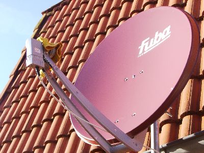

Hallo allerseits.
Ich habe das Problem, nur mit Mühe eine "Blickrichtung" zum Satelliten zu bekommen. Ich habe mittlerweile meine Schüssel so ausgerichtet, daß sie quasi zu einem viertel von der Hauswand abgedeckt wird.
Empfangen kann ich relativ Fehlerfrei Sat.1/Pro7, das wars aber auch, RTL ist schon wieder Feierabend. Dichter an den Hausrand komm ich leider nicht. (Wohne im 7.Stock und hab mich schon beileibe weit genug aus dem Fenster gelehnt um die Löcher zu bohren).
Nun sollte hoffentlich ein längerer Halter das Problem lösen können. Kann mir jemand sagen, welche Ketten o.ä. Halter>=60cm anbieten? (Die "ganz normale" gewingelte Bauweise.
Praktiker/Bahr, alles Fehlanzeige. Wär ja albern so etwas sperriges per Internet zu bestellen.
Danke.
Ach ja, da die Problematik schwer in WOrte fassbar ist hab ich mich mal künstlerisch betätigt..
http://www.nocarrier.de/pix/schuessl.JPG

Ich habe eine ähnliche Problematik damit gelöst. Einfach an vorhandenen Halter anschellen und nach links schwenken

Danke für den Tipp. Sind die Löcher eigentlich genormt? Würde ungern neue Löcher bohren. (meine sind ca. 12cm auseinander)
SuperKK
#7 erstellt: 16. Feb 2007, 01:36
Glaube kaum, dass es für so etwas eine Norm gibt.
Ich war gerade kurz mit einem Zollstock draußen und habe nachgemessen. Bei dem Halter sind es 16,5cm.
D.h. du musst 3 neue Löcher Bohren (entweder in die Platte oder in die Wand)

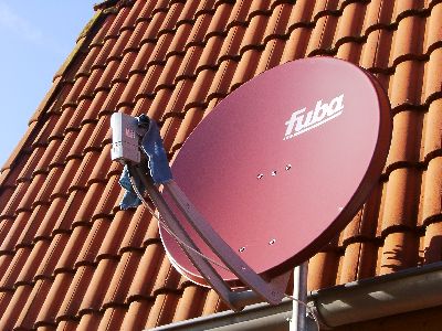

Um hier einem verbalen Kleinkrieg vorzubeugen, hier nun das endgültige Endergebnis.
Um es reproduzierbar zu machen folgt die Versuchsanordnung.
Man nehme dazu:
- Strahlend blauen Himmel
- 85er Spiegel
- 08/15 Twin LNB
- Digitalreceiver
- ZDF
- Mikrofaserlappen von Aldi / Waschhandschuh aus Frottee (beide gut ausgewrungen)
Die Ergebnisse (Signal/Qualität):
Ohne Lappen: 86% / 79%
Mikrofaser: 82% / 40%
Waschhandschuh (doppellagig): 0% / 0%
Wer mag kann die Versuchsreihe noch ausbauen (Macht Spaß bei diesem Wetter)

0% Pegel kann nämlich gar nicht sein, denn die meisten LNB rauschen schon ohne Spiegel mit ca. 60dBµV vor sich hin...
Bei exakten Messdaten magst du recht haben. Es handelte sich aber um die angezeigte Signalstärke beim Receiver, die offensichtlich, bei nicht ausreichendem Signal, als Null angeszeigt wird.
Abgesehen von all der Rumspielerei hilft das alles HeinzTomato überhaupt nicht weiter, da er einen Digitalempfänger hat und an seinen LNB eh nicht heran kommt.
Wenn ich Lust und Muße habe, werde ich morgen spaßeshalber den Test mit einem analogen Receiver wiederholen.

Bei der Gelegenheit kannst du auch gleich mal deinen Spiegel richtig einstellen Denn die Werte sind ja schon Ohne Lappen recht mies
Meterstabmethode:
Messe von der linken (oder rechten) Außenkante des Spiegels waagrecht zu einem festen Punkt an den Ziegeln. Drehe Spiegel nach Osten bis Bild zu 50% mit Fischen übersät ist --> Abstand 1 notieren, jetzt nach Westen drehen (über gut hinweg!)bis Bild zu 50% mit Fischen übersät ist --> Abstand 2 notieren --> (Abstand 1 + Abstand 2) : 2 ist der Wert auf den der Spiegel eingestellt wird. --> Mastschellen fest anziehen. Nun nochmal das gleiche Spiel mit der Spiegelunterkante und der Elevation.
Schei...
Ich hab mir gedacht, dass es jemandem auffällt.
Die Werte haben sind tatsächlich seit der Installation vor 2 Wochen verschlechtert.
Offensichtlich setzt sich / verändert sich die Einstellung an so einem langen Halter nach einer gewissen Zeit noch etwas.
Schaun wir mal. Das Wetter soll ja morgen wieder gut werden. Ich werde es aber wieder mit dem Satpiepser machen. Der hat auf geringste Veränderungen super reagiert.
