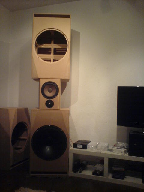

#111
erstellt: 25. Nov 2013, 14:02
Big_Määääc
Inventar |
#112
erstellt: 25. Nov 2013, 17:42
und das kippt nicht um wenn jemand niest ? |
Joker10367
Inventar |
#113
erstellt: 25. Nov 2013, 18:02
Haha, doch klar. Das war sehr wackelig. War ja auch nur mal, damit ich ne Vorstellung davon bekomme, was mich dann später erwartet =) Ein neuer Receiver hat übrigens auch Einzug erhalten, nachdem es den TX-NR626 neulich sehr günstig bei Amazon gab, musste der alten Denon weichen. |

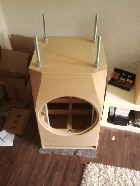

#129
erstellt: 16. Mai 2014, 11:52
Der Stahl ist angekommen. Nette 20Kg die sich nochmals auf die Gehäuse verteilen ![]() sry für die Handycam, was anderes ist im Moment nicht vorhanden. Mal sehen, wie weit ich heute noch komme. Edit#1: muss noch ein gutes STück nach oben, dass geht aber zu zweit besser. Jetzt kommt gleich der zweite erst ein Mal dran. [Beitrag von Joker10367 am 16. Mai 2014, 13:45 bearbeitet] |

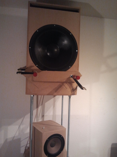

#131
erstellt: 18. Mai 2014, 11:44
![]() Der eine befindet sich jetzt auf dieser Höhe. Der zweite befindet sich noch auf niedrigem Level. Dauert ganz schön, bis man den da hingeschraubt hat Incl. Ikea-Kisse, mit denen ich das Gehäuse vollstopfen werde. Erstaunlicher weise wackelt es noch nicht einmal sonderlich stark auf dieser Höhe, wenn alle Muttern angezogen sind. Aber wenn ich dann die Teile fürs Finish irgendwann wieder demontiere, klebe ich noch 5-6cm starken Holzklotz unter die Bohrungen und bohre die noch durch, sodass das Wackeln noch stärker gedämpft wird. Die Hochzeit mit den Chassis bekomme ich dann hoffentlich nächste Woche hin. Wobei ich noch nicht so recht weiß, wie ich die anbringen kann. Das geht auch zu zweit nicht wirklich, da die Chassis ja versenkt sind. Eigentlich wollte ich jeweils 4 Gewindestangen in die Einschlagmuttern schrauben, das Chassis auf diese Führungen draufstecken,elektrisch anschließen und an Ort und Stelle schieben, um dann die übrigen vier Schrauben anzubringen, gewindestangen raus, und die anderen vier Schrauben befestigen. Ich hab das System kurzerhand beim Ausbau des einen Chassis ausprobiert und es hat sich leider herausgestellt, dass die Einschlagmuttern das nicht mitmachen (Ich hasse diese Teile ). Naja, ich werde das schon schaffen |
vielefragen123
Inventar |
#132
erstellt: 18. Mai 2014, 12:31
ich tackere meine einschlagmutter von oben immer fest, dann sitzen die auch ohne zug fest drin. (ich hoffe, dein problem ging in diese richtung) an sonsten ein sehr interessantes projekt-weiter so! grüße |
saniiiii
Inventar |
#133
erstellt: 18. Mai 2014, 12:47
versuch die muttern noch zu verleimen beim einschlagen, hilft vllt noch was |
PokerXXL
Inventar |
#134
erstellt: 18. Mai 2014, 12:59
Moin Joker Tackern wäre die eine Möglichkeit oder Blechschrauben die andere um die Einschlagmuttern zu sichern. Aber sag mal was willst du mit den Ikeakissen ? Deine Subs sind doch BR`s ,da sollte doch eigentlich Noppenschaumstoff besser geeignet sein,da bei den Kissen die Wahrscheinlichkeit sehr groß ist ,das sie den Weg von der Membran zu den BR Schlitzen zu "setzen" . Wegen dem Zusammensetzen Ich würde die Montage auf dem Boden machen,ringsum 4 Bretter von maximal Gesamtspeakerhöhe (2Subs + Top),Spanngurte drum und dann aufrichten. Wenn du die Bretter nicht zu dünn nimmst sollte das zum Stabilisieren imho reichen und das Wegknicken der Distanzstücke verhindern. Greets aus dem Valley Stefan |
Joker10367
Inventar |
#135
erstellt: 18. Mai 2014, 13:14
Die einschlagmuttern sind bereits mit Leim gesichert. Reicht aus, damit sie beim einschrauben nicht herausfallen, aber mehr scheinbar nicht. Ich gucke mal, ob ich ein paar Rampas noch halbwegs günstig herbekomme. Die sollten das aushalten. Die Teile im liegen aufzubauen muss ich mal genauer durchdenken und ob ich sie bei der Höhe noch aufrichten kann, glaube nämlich, dass die diagonale nicht ins Zimmer passt. Die Kissen werde ich verwenden, weil ich die br-schlitze in der kleinen Bude verschließen werde. War einfach zu krass der bass Und den klopftest bestehen die Gehäuse auch nicht. 16mm Stärke sind einfach zu wenig. Da werde ich auch noch was draufkleben von innen |

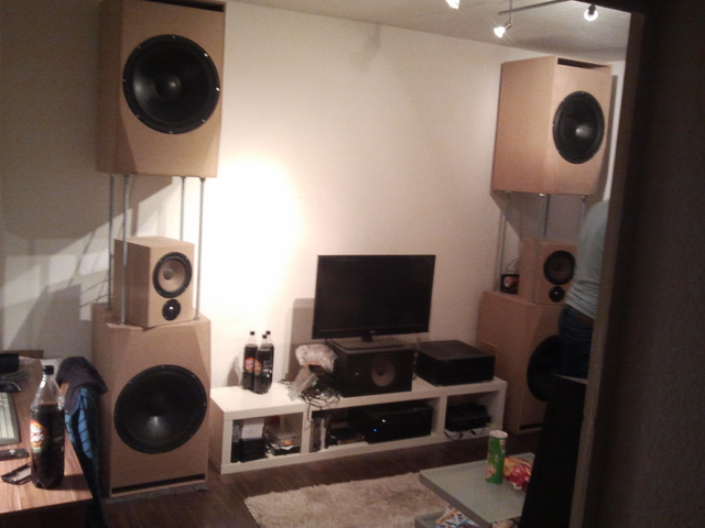

#143
erstellt: 28. Mai 2014, 08:50
Na es wird doch!!!;) Ja genau,hol Dir nen Beamer! Gibts doch auch jetzt schon die von Pillips,die Du direkt knapp unten vor die Wand stellen kannst! Bissy teuerer,aber vielleicht ne super Option für Dich!!;) |
King_Sony
Inventar |
#144
erstellt: 28. Mai 2014, 09:33
Wow, sehr geil ![]() Das einzige, wo ich noch bedenken hätte, wäre, dass wenn die Mivocs mal Gas geben, das Konstrukt zum Schaukeln anfängt. |
Joker10367
Inventar |
#145
erstellt: 28. Mai 2014, 15:14
Achiwo, wir reden hier von guten 0,4kg bewegter Masse und rund 150kg stiller Masse. Das ist ein Verhältnis von 375:1. Wenn die Mivocs je 5mm Hub machen (Gott bewahre, meine armen Ohren ) dann bewegt sich der Turm theoretisch 0,01333mm (Sofern er reibungsfrei gelagert wäre). Da mache ich mir also keinen Kopf |

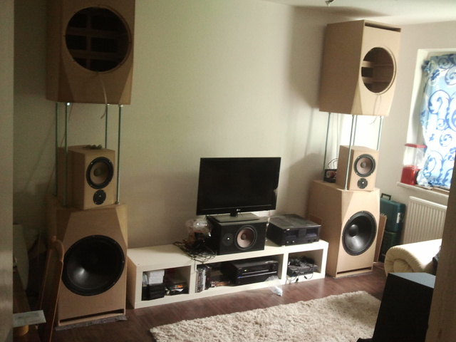

erstellt: 29. Mai 2014, 01:06
![]() Meine Variante die 15kg ohne viel Muskelkraft und Risiko ins Gehäuse einzusetzten. Reicht, auf Grund des Schwerpunktes des Chassis, wiegesagt aus, dass das Chassis von ganz allein im Gehäuse ohne Schrauben hällt. ![]() So und das Endresultat. BR-Schlitze hab ich schon verschlossen, war zu krass. Ganz kurz bei den wichtigen Frequenzen getestet (Meine Raummoden erster Ordnung). 51Hz wird nach meinem Gehör nicht schlechter als zuvor. 38Hz gibts jetzt bei am Hörplatz bei vollem Pegel, zuvor hat man da gar nichts gehört .... NICEMessungen werden dann demnächst irgendwann folgen und miniDSP muss mal bestellt werden. Die UMA2000 läuft jetzt bei gehobenem Pegel seit gut 5h ohne Murren bei 2Ohm So bin weiter ein trinken Prost uns Männern und entspannten Tag den Frauen. |
Joker10367
Inventar |
#148
erstellt: 29. Mai 2014, 11:35
Musik läuft gerade so laut, dass man Angst um die Fenster hat und die Endstufe zeigt beim Peak 0,4W Hoher Wirkungsgrad ist schon was feines :KR, die 1200W Musikleistung werde ich wohl so schnell nicht ausschöpfen =D So los gehts, raus mit dem Rad bei miesem Wetter |
