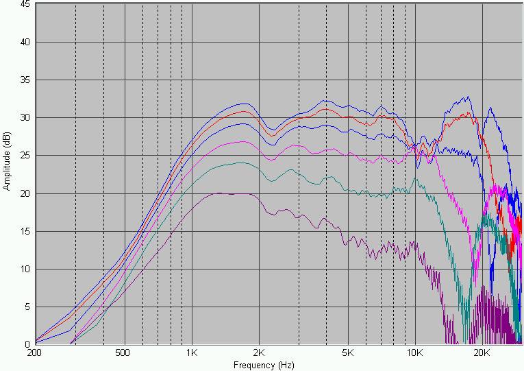

#152 erstellt: 11. Okt 2005, 11:32
Hallo Timo,
ich möcht euch doch nicht verunsichern
Ich wollte eher zeigen, daß auch "die Großen" nur mit Wasser kochen.
Die Kurvatur kann ich ja mal bei Gelegenheit abtragen.
Es scheint, daß der Krümmungsradius zum Hals hin abnimmt; ob stetig oder nicht vermag ich nicht zu sagen. Allerdings ist der Radius am Hals nicht sehr klein, sondern öffnet sich bereits direkt am Flansch.
Der Halsdurchmesser ist mit ca. 38mm recht groß. Das WG ist so geformt, daß alle handelsüblichen 1"-Seas-Kalotten direkt angeschraubt werden können. Daher auch der große Halsdurchmesser, der exakt so groß ist, wie der Diffusor der Metallkalotten.
Der Munddurchmesser beträgt ungefähr 13cm; die Gesamtabmessungen (rechteckig) 14,5cm x 14,5 cm.
Das WG besteht aus Alu-Guß und ist recht robust gebaut.
Man könnte auch oben und unten jeweils knapp 1cm abschneiden, um den Abstand zum MT zu verringern.
@Thomas-electronride:
Der Anstieg im SHT außerhalb der Achse ist wohl schon auf den WG zurückzuführen. Auf Achse ist es ja eine Senke.
Davon abgesehen, stört mich das nicht weiter. Bis 12kHz passts; der Rest ist wurscht.
Bei Terzglättung ergibt sich ab 2kHz eine stetig leicht zunehmende Bündelung bei guter Linearität und ohne Drops und Dips bis 12kHz. Kantendispersion am LS-Gehäuse ist kein Thema. Auch der benachbarte MT stört kaum. Ich werde ihn sogar leicht über den WG überlappen lassen und nicht einfräsen. Was will man mehr?
Alternativ habe ich mich ja noch mit dem B+G Neo3 beschäftigt. Sofern der auf einer geeigneten Schallwand sitzt, strahlt der noch deutlich gleichmässiger ab. Er weist ein weitgehend neutrales Abstrahlverhalten auf und nimmt in der Bündelung zu hohen Frequenzen eben nicht zu.
Er weitet nur bei 8kHz ganz leicht auf und stürzt in der obersten Oktave ab. Von 2kHz bis 8kHz siehts aber wirklich gut aus. Die Schallwand muß hierzu allerding geeignete Abmessungen aufweisen, so daß Kanteneffekte zur Bündelung bei 2kHz genutzt werden können und die Kanten müssen verrundet sein. Ferner habe ich mit Filz Maßnahmen ergriffen, um die Aufweitung bei 8kHz in den Griff zu bekommen. Man muß nur damit leben, daß in der obersten Oktave nichts mehr kommt.
Gruß, Uwe

US
#157 erstellt: 11. Okt 2005, 21:56
Jetzt gibts aba keine Ausreden mehr
Gruß, Uwe

US
#164 erstellt: 12. Okt 2005, 04:47
Hallo,
@Peter:
Danke.
Die 27er Typen müssten doch auch passen. Gut; ich hab keinen zum ausprobieren da, aber der Montageflansch ist bei Seas doch immer dasselbe wiederliche Plastikding aus dem jahrzehntealten, ausgeleiertem Werkzeug.
Der Diffusor des 25TAFD weist knapp 39mm im Durchmesser auf und passt so genau zum Waveguide mit 38mm-Hals.
Genauso sollte es bei den neuen 27er-Typen sein, die ja genauso 1"-Schwingspulen besitzen. Warum die jetzt "27" heißen?
@teite und audiofisk:
Ihr habt aber ziemliche Raumeinflüsse auf der Messung. Trotz Glättung (1/6 8ve, bzw. 1/12 8ve) sieht man schöne Donauwellen....
@teite:
Die Messung ist zudem arg gespreizt auf der Abszisse (2kHz bis 20kHz) Ich weiß auch warum
Bei deiner Glättungsfunktion stehen unter 2kHz keine Meßpunkte mehr zur Verfügung
@audiofisk:
Menüpunkt "View"
"Linear Frequency Response" ist die richtige Darstellung ohne Glättung. Dann beliebiges Timegate mit beliebiger Funktion einstellen.
Zur Messung der Lilliputaner-Pickelhaube:
Die "Probleme" um 15kHz scheinen mir prinzipiell genauso vorhanden, was man im Ansatz auch sieht. Allerdings beamt das Teil im SHT so extrem, daß es kaum noch das Waveguide "sieht". Ob das besser ist
Gruß, Uwe

weiter geht's auf der Waveguidebahn mit den Messungen. Wie bereits angekündigt, hier nun die beiden Seas-Kalotten auch OHNE WG.
Das System ist kalibriert, die Messungen sind wie immer ungeglättet, die HT sind bündig eingefräst und haben die gleiche Position auf der Schallwand wie mit dem WG, Meßwinkel = 0/15/30/45/60/90 Grad, Meßabstand Mikro/HTs = 80 cm.
Hier die Seas KT28F/H881/27TFFC MIT Monaco-WG 41mm:
http://www.electronblue.com/wg2_0_90reduz_s.jpg
Großes Bild: http://www.electronblue.com/wg2_0_90_s.jpg
Hier die gleiche Kalotte OHNE WG:
http://www.electronblue.com/kt28_0_90reduz_s.jpg
Großes Bild: http://www.electronblue.com/kt28_0_90reduz.jpg
Hier die Seas NoFerro900G/TV/H1148/27TBC/GTV MIT Monaco-WG 41mm:
http://www.electronblue.com/wg1_0_90reduz_s.jpg
Großes Bild: http://www.electronblue.com/wg1_0_90_s.jpg
http://www.electronblue.com/n900_0_90reduz_s.jpg
Großes Bild: http://www.electronblue.com/n900_0_90reduz.jpg
Erste Eindrücke:
(Einbrüche in F-Gang auf Achse wg. Kantendiffraktion bei 2,5 khz und bei 6 kHz bedenken)
>>> Die KT28F/H881/27TFFC hat on axis mit WG leider einen Einbruch bei 12k. Ohne WG hat sie diesen nicht.
>>> Anhebung durch das WG insbesondere zwischen 2 bis 6 k.
>>> Kantendiffraktion des Gehäuses on axis ist praktisch obsolet
>>> leichte Tiefpaßfunktion des 41mm-WG unter 20k ist eher bei der 900G zu sehen?
So long, viel Spaß beim Vergleichen,
Th.

#181 erstellt: 14. Okt 2005, 18:03
Hi WG-Tuner,
noch etwas, was für viele 27er Seas-Kalotten mit 41mm-Monaco-Guido von Interesse ist: Es bildet sich ein Stufe zwischen HT-Frontplatte und WG (s.a weiter oben).
http://www.electronblue.com/wg_kt28f_s.jpg
Hier nochmal die dazugehörige Messung mit der KT28F/H881/27TFFC:
Größer: http://www.electronblue.com/wg2_0_90_s.jpg
Wenn man die Stufe z.B: mit Acryl glättet (Tip von Bolandi), dann erhält man folgendes:
http://www.electronblue.com/wg2a_0_90reduz_s.jpg
Größer: http://www.electronblue.com/wg2a_0_90reduz.jpg
Ergebnis: Die Macke bei 7k verschwindet - das ist doch nett
Bye,
T.

#195 erstellt: 17. Okt 2005, 12:11
Hallo zusammen,
hier ein Test mit einer brandneuen Seas 19mm-Kalotte TAF22/G (H1283) im Monacor WG mit 41mm Durchmesser - paßt mechanisch ideal an das Schutzgitter. Einbauort und Meßbedingungen sind identisch mit meinen anderen Tests.
Die Kalotte zeichnet sich durch eine gigantische Tsunami-Sicke aus:
http://www.electronblue.com/wg_taf22.jpg
Die Messung MIT WG:
http://www.electronblue.com/wg3_0_90_reduz_s.jpg
Größer:http://www.electronblue.com/wg3_0_90_reduz.jpg
Gleichmäßiges Bündelungsmaß, fast perfekt bei 30 Grad, aber leider starke Auslöschungen oberhalb von 10k on axis und bei 15 Grad. Sehr schade! Mittlerweile habe ich den Eindruck, daß der Test mit der 900G ein Glücksgriff war.
Für die Messung OHNE WG muß ich erst noch eine neue 98mm-Fräsung machen, da die Frontplatte nicht die von Seas/Vifa gewohntem 94 oder 104mm Durchmesser hat.
Best regards,
Thorsten
[Beitrag von Granuba am 04. Dez 2005, 15:25 bearbeitet]
