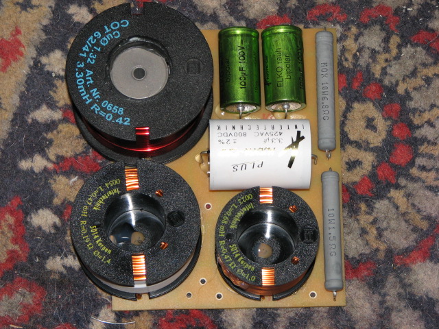

pizzakurier
Schaut ab und zu mal vorbei |
#60
erstellt: 18. Jan 2008, 02:12
Hallo Source. Klasse, dass Dir die TB´s gefallen. Zu Deiner Modifikation mit HT : Wir hatten damals von Canton aus dem Car-Hifi die 25er Titankalotten kleiner Aufbaugrösse mit ein paar Krokoklemmen über den TB gehängt und im fliegenden Verdrahtet. Durch diese nur kurz angestrebte Hörsession war klar, dass oben ein Tweeter rein muss !!! Kann ich Dir nur empfehlen. Orientiere Dich, falls Du auch den Monacor verwendest, an meinen Weichenwerten. Wenn Dir die Höhen zu giftig sind ( es gibt solche Leute :-)) dann mach einfach den Reihenwiderstand grösser ( von 1 auf 2,2 Ohm oder mehr) Gruß Pizzakurier |

pizzakurier
#66
erstellt: 18. Apr 2008, 18:45
Das ist der Monacor DT25 8 ohm Hier übrigens "meine Weiche" aus meinen TB´s : ![]() Gruß Pizzakurier |
