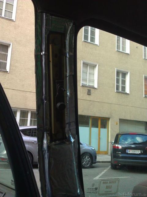

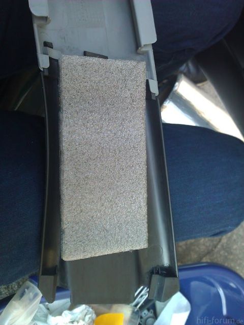

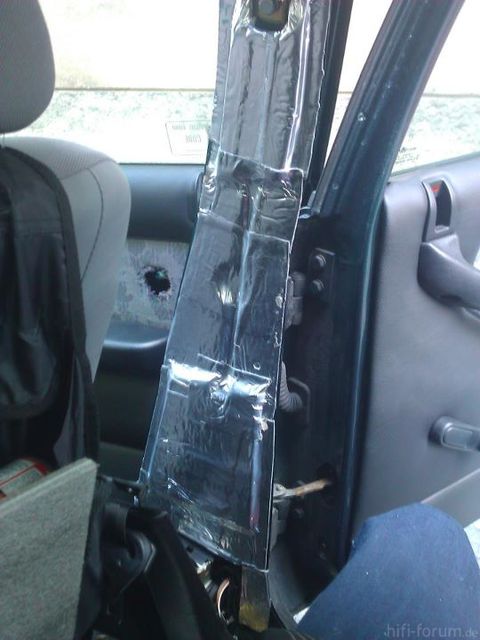

erstellt: 09. Mrz 2012, 18:56
so die B Säulen sind fertig gedämmt jetzt scheppert da rein gar nichts mehr klanglich hatts auch was gebraucht, Musik klingt jetzt besser hinter dem Gurtversteller hab ich den Hohlraum mit Schaumstoff aufgefüttert laut dem Car Hifi Händler wo ich den herhab, soll der Schaumstoff kein Wasser ziehen Alubutyl ist auf einer Stelle sogar 3 Lagig, weil da nen riesen Hohlraum dahinter ist der mit 2 Lagen noch nicht ruhig war ![]() ![]() die Verkleidung wurde auch stellenweise mit Schaumstoff beklebt ![]() ![]() was gestern auch noch bei mir ankam: meine blauen Amaturenbrett Teile ![]() ![]() @emi: schinmal das Kupplungsseil nachgestellt? der 306er hatt ja kein automatischen Seilspanner gruss ralphi [Beitrag von ralphi1756 am 09. Mrz 2012, 18:57 bearbeitet] |

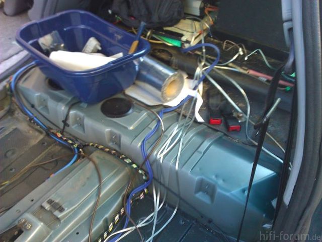

so die Bodenplatte auch angefangen zu dämmen aktuell ist an den B-Säulen und der Bodenplatte 2,5m² Alubutyl verklebt hinterer Fahrgastraum muss aber noch beklebt werden, hab aber kein Alubutyl mehr angefangen hab ich, indem ich die Sitze und den Teppich rausgenommen hab ![]() ![]() dabei ne kleine Stelle Rost entdeckt schaut so aus wie wenn da mal wer den Wagenheber falsch aangesetzt hätte das Blech ist leicht verbogen und es kommt minimalst Wasser rein Rost ist aber nur oberflächlich naja Rostumwandler und Zinkspray dann passt es wieder das Loch (ist keine 2 mm gross) dann noch zuschmieren und es ist wieder dicht ![]() dann angefangen den vorderen Fahrgastraum und die Mittelkonsole + Querstreben zu bekleben ![]() den letzen Streifen Alubutyl was ich noch hatte, hab ich neben der Benzinpumpe verklebt rund um die Benzinpumpe ist der Wagen eh ruhig, nur daneben nicht da es nen frei schwebendes Blech ist, was nur aussenrum verschweisst wurde ![]() das geile an den Sitzen ist, man kann die Sitzbezüge ganz leicht runter nehmen die sind rundherum mit einem Zippverschluss zu öffnen meine sind gerade in der Waschmaschine endlich wieder saubere Sitze morgen muss ich noch den Kabelsalat ordnen, damit ich da beim fahren nicht hängen bleib der Teppich bleibt nähmlich vorerst noch draussen gruss ralphi [Beitrag von ralphi1756 am 10. Mrz 2012, 20:36 bearbeitet] |
