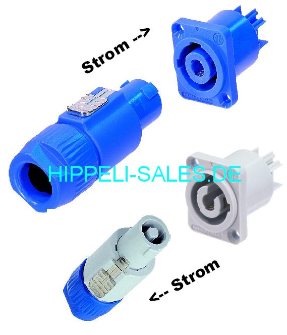

So.. Ich wollte noch was zu Steckerdefinitionen loswerden. Dummerweise gibt es da keine gesamt stimmige Normung und jeder macht das anders. Aber um in Teamwork gut zu funktionieren sollte jeder wissen was der andere meint. Ich möchte mal ein paar Beispiele aufführen. Bei XLR zb. gibt es die Definition das Stecker=Männlich und Kupplung/Buchse=Weiblich. Ist das am Gerät nennt man das dann Einbaustecker oder Einbaukupplung. Eine andere Definition wäre Stecker=am Kabel, Buchse=am Gerät. Unterscheidung über male/female. Finde ich sinniger, da man die Dinger am Kabel irgendwo reinsteckt oder zusammensteckt. Die Dinger am Gerät dagen haben mit der Tätigkeit "Stecken" nichts zu tun, da man im seltesten Fall das Gerät zu Kabel führt. Aber ist "Kuppeln" auch eine Aktion? Naja.. Soviel zur Philosophie. Wo momentan noch niemand so richtig durchblickt ist POWERCON von Neutrik. Doch fangen wir bei Speakon an. Die Dinger am Kabel mit Verriegelung sind weiblich also je nach definition Stecker female 2/4/8-pol oder Kabelbuchsen. (NL4FX)Die Einbauteile dagen sind Buchse male, oder Einbaustecker, je nach definition. NL4MP ist die gängiste Buchse. (NL4MP)Bei POWERCON gehts dann richtig ab. Die Stecker sind alle Weiblich und die Buchsen alle Männlich, oder wie? Dazu kommt noch eine definition die mal als Blau/Grau oder A/B-Typ oder Power IN/OUT oder was immer definiert werden muss. ![]() (man verzeihe mir die Eigenwerbung, doch ich habe nichts ungelabeltes gefunden, und bis jetzt ist mir keine eindeutigere Abbildung als meine leihenhaft selbstgebaute untergekommen, sonst hätte ich mir sicher nicht die Mühe gemacht. ![]() Die Neutrik Originalabildung schaut so aus, doch die Farbliche Kennzeichnung könnte doch noch kräftiger sein. Ist ja alles andere als unwichtig. Noch lustiger ist das Neutrik den NAC3FCA auch mit POWER-IN bezeichnet. Wobei doch da der Strom raus kommt also OUT? Gleiches für NAC3FCB wird POWER-OUT geschipft, obwohl das Teil die Leistung nimmt und nicht gibt. Alles sehr verwirrend und in sich schon nicht vernünftig definiert. Insgesamt bin ich der Meinung, das POWERCON zwar echt gut ist wegen der kompackten Bauform und der kompatibilität zu anderen Einbaugrößen des D-Typs, wie er für XLR und Speakon Standart ist. Aber ein normales Male-Female System wie bei XLR wäre doch wünschenswert, schon aus Gründen der Verlängerbarkeit. Doch der Verlängerungs-Adapter-Mist wie bei Speakon wird da weitergeführt. Jetzt ist man ja doppelt verwirrt. Und seit der Einführung haben ich schon echt schlimme Kabel gesehen, von Leuten die nicht kapiert haben wie dieser Stecker zu nutzen ist. Fazit. Anhand der Beispiele merkt man schon was für Verwirrung herscht. Wir werden hier im Forum dafür keine Lösung finden, doch man muss sich der unterschiedlichen Gepflogenheiten der Steckerdefinition bewusst sein, und sich irgendwie mit den "Anderen" einigen. |

Was mir noch aufgefallen ist..... Zitat Neutrik:
Unter Last macht ja Sinn, aber unter Spannung? Klar, ich klack erst mal den Trenner in der Verteilung raus |

Selbstinduktion ;), nur ob dass praxisrelevant ist |

Das ist rein politisch/rechtlicher Selbstschutz. In der Praxis interessiert das niemanden. Wie bei den lustigen China-Ampracks wo am Griff dransteht max.10kg. Normalerweise passiert nix. Und wenn doch... ist nicht der Hersteller dran schuld. |
