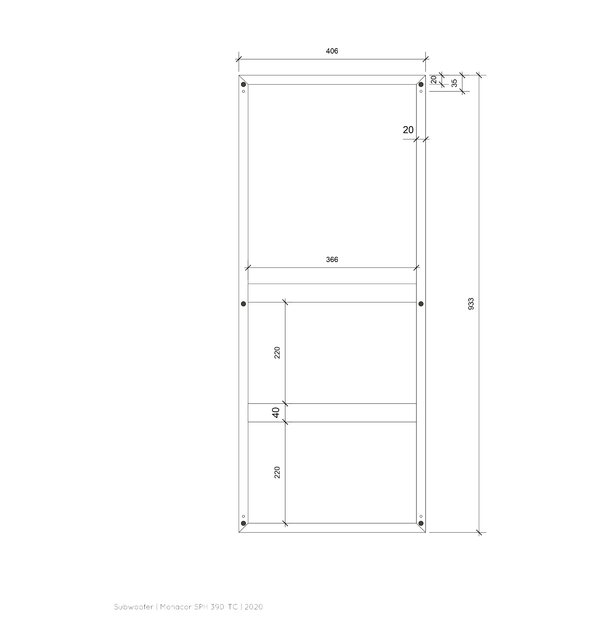

Hey Leute,
ich hab dasselbe Chassis und hab mich von eurer Unterhaltung inspirieren lassen.
Ursprünglich wollte ich alles selber berechnen aber das wurde mir schnell zu heikel .
Geplant ist das Gehäuse wie es auf den Plänen zu sehen ist.
19mm MDF, beschichtet mit 2 mm Linoleum, vorderkante aus Esche und mit abnehmbarer Abdeckung.
Das ganze bekommt noch einen Stahlfuß und einen Sockel Ebenfalls aus MDF/Linoleum.
Ich möchte keine klobige Box im Wohnzimmer haben, deswegen habe ich das ganze in die Höhe gezogen.
Das Gehäuse hat ein Netto-Volumen von 150L.
Planmäßig sollten es 160L werden, das möchte ich mit Dämmwolle kompensieren.
Die Abdeckung Schließt bündig mit der Vorderkante ab und ist im Prinzip auch teil des BR Schachts.. Ist das überhaupt möglich oder würdet ihr den Schacht um die 15mm verlängern (hoffe das ist aus den Plänen verständlich)
und der Abstand des BR Schachts zur Rückwand (76 mm) hat mich eine Weile beschäftigt. Ist das zu wenig? wird es Strömgeräusche geben?
Ich würde mich sehr über eure Meinungen Freuen und mit eurer Bestätigung oder Verbesserungsvorschlägen den Bau beginnen.
Falls die Pläne so in Ordnung und brauchbar sind, stelle ich sie der Öffentlichkeit zur Verfügung!

#175 erstellt: 19. Aug 2020, 16:09
WOW, nach 8 Jahren immernoch interessant :-)
Bau das so und lass dir die Option offen den Bassreflexkanal zu kürzen.Mach alle Ecken rund.
Oder bau den Kanal größer und steck dann Versteifungsholz in unterschiedlichen Stärken rein , sodas der Querschnitt sich verkleinert, so kannst du das Tunnig noch beeinflussen.
Ansonsten , lass dich nicht zuviel vollquatschen, setz um,was du vor hast und viel Spaß dabei.
Keiner weiss,wo später der Subwoofer spielt und ob er sich da gut anhören wird,niemand.
