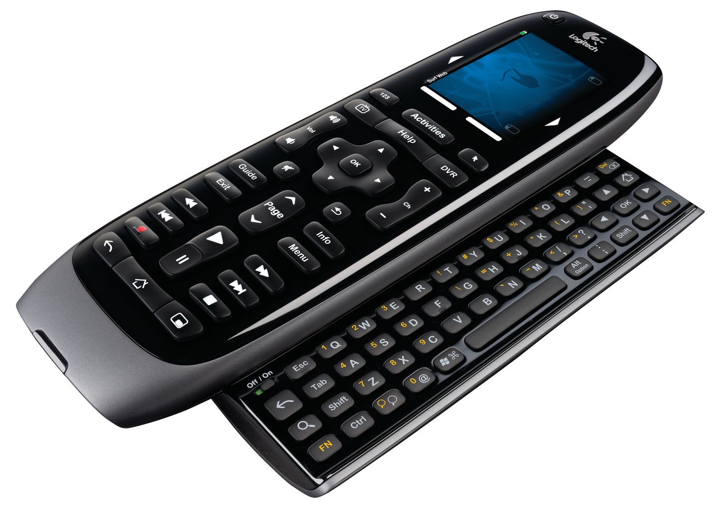

tv-glotzer1965
#4843 erstellt: 15. Mrz 2012, 00:33
Steck doch einfach eine Tastatur mit Kabel an den USB. Die geht immer. Viele kabellose Tastaturen funktionieren auch. Ich habe mir für den ET-9000 sogar extra eine angeschafft. Bei der funktioniert sogar die Maus.
http://www.amazon.de...A/ref=cm_cr-mr-title

#4870 erstellt: 18. Mrz 2012, 14:04
CoCooking schrieb:
... eine USB-Tastatur habe ich nicht mehr
soll demnächst kommen ???? die Logi Harmony Tastatur http://tubby.scene7.com/is/image/tubby/LTHARM800_1
