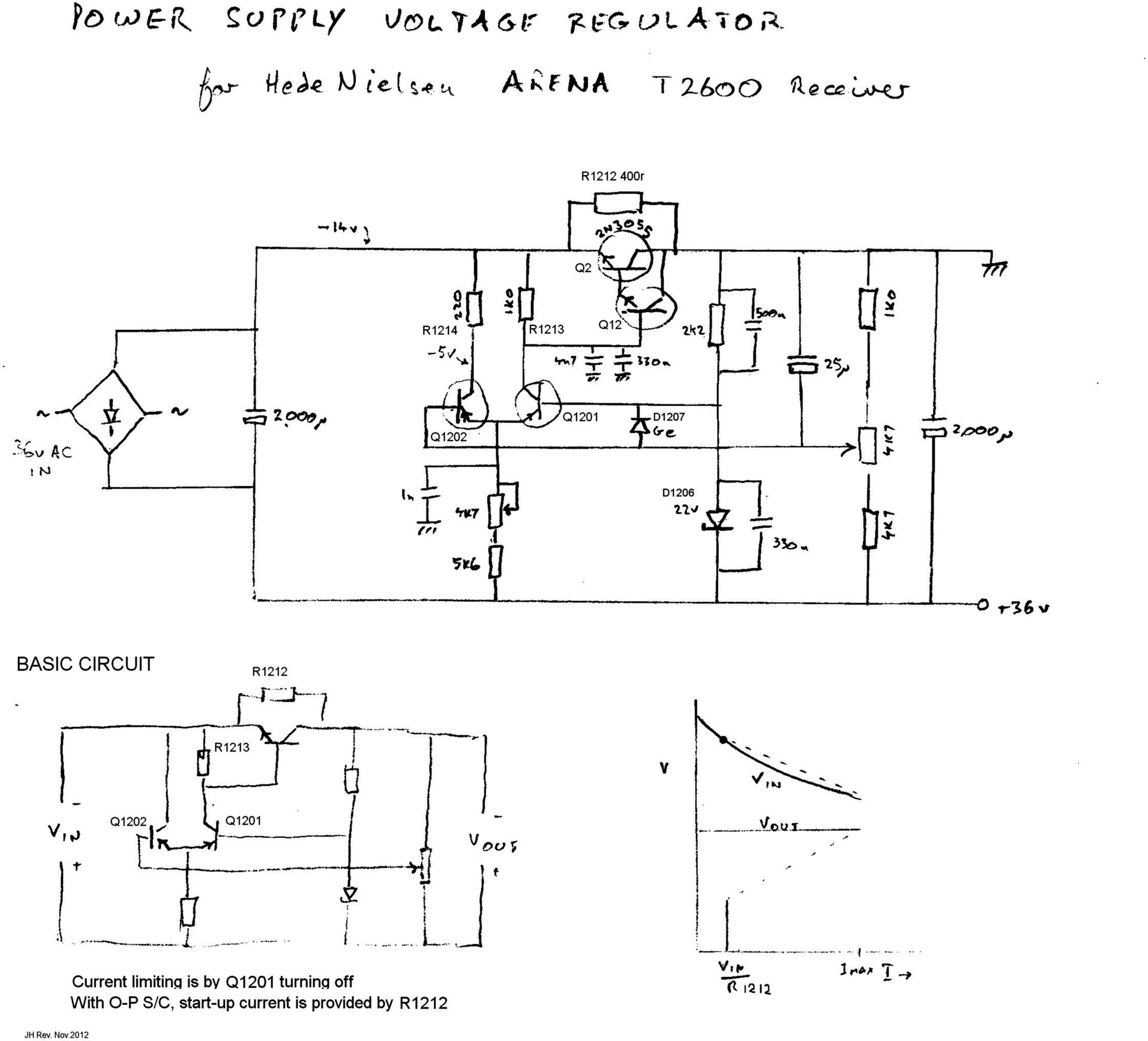

![]() ![]() [thumb]<P class=error>Du musst die Rechte am Bild besitzen!</P>[/thumb][thumb]<P class=error>Du musst die Rechte am Bild besitzen!</P>[/thumb]Hallo!Ich habe reciever Rank Arena T 3200.Transistoren warmen : 40-45 grad. für 5 Minuten (Lautsprecher sind ausgeschaltet). Ich suche Schaltkreise und technische daten transistoren (Itt HO 156 UP,BC 160 10 127,HD 102,RCA 60201) Sergei [Beitrag von kog am 20. Sep 2013, 12:35 bearbeitet] |

T 3200 und T 2600 sind identisch im Verstärkerbereich. Der Unterschied ist nur im Radiobereich zu finden. Es müssen alle Kondensatoren erneuert werden! Oft sind Dioden oder Zenerdioden auf dem Power Supply Board defekt. Ein Engländer hat eine Seite zum T 2600: http://ukradio.info/Arena/ Das Manual ist hier: http://ukradio.info/Arena/Arena_T2600-2700.zip Daten Transsistoren: http://alltransistors.com/ http://bilder.hifi-forum.de/max/381164/arena6_352840.jpg http://bilder.hifi-forum.de/max/381164/arena5_352839.jpg ![]() |
