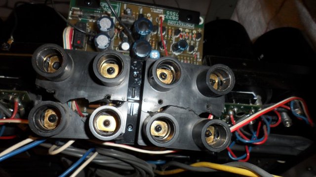

Erstbesichtigung von David's B-2X: 1. Wenigstens zwei Kleinelkos auf den Endstufenboards sind zu ersetzen. Sie funktionieren noch, aber die Folienumhüllung ist sichtbar geschrumpft, ein Zeichen, dass sie heiss werden. 2. Die Lautsprecherterminalplatten sind zerbrochen - in mehrere lose Teile - und zwar beide! Das war von ussen nicht zu sehen. Ich werde sie mit Epoxidharz kleben/restaurieren, nachdem ich die Einzelteile wie ein Puzzle wieder zusammengesetzt habe. 3.Wenigstens eine lose Lötstelle zu einem Lautsprecherschraubanschluss meine ich gesehen zu haben. 4. Defekt in der linken Endstufe ist bestätigt. DC offset 10V, (PIN A auf der Messleiste ist ebenfalls 10V) und lässt sich nicht einstellen. Ruhestrom der Class A Endstufe ist nahe Null, lässt sich nicht einstellen. Ruhestrom der AB-Endstufe lässt sich korrekt einstellen. LED auf der Platine leuchtet (zeigt Fehler an). Die rechte Endstufe ist vollständig in Ordnung, lässt sich korrekt einstellen. LED auf der Platine leuchtet nicht. Ich halte Euch auf dem Laufenden. Gruss, Reinhard [Beitrag von oldiefan1 am 20. Jan 2014, 00:11 bearbeitet] |

Hallo Peter, siehe mein Nachtrag oben. Fehler in der linken Endstufe konnte ich bestätigen. Der Ruhestrom der Class-A Endstufe darin ist Null, nicht einstellbar, ausserdem kommt von der Class-A Endstufe 10V DC auf den LS-Ausgang. Die LED auf der Platine leuchtet, das sollte sie nicht. Einige falsche Spannungen sind schon lokalisiert. In der linken Endstufe scheint der AB-Teil in Ordnung zu sein. Ruhestrom ist dort korrekt einstellbar. Warum die Werkstatt das nicht machen wollte? Ich weiss es nicht. Die haben offenbar nur an der Spannungsleiste DC-Offset, Ruhestrom AB-Teil und Ruhestrom A-Teil gemessen und wieder zugemacht. Richtig ist wahrscheinlich, dass man einige Stunden Zeit mit der Fehlersuche zubringen kann - ich werde es ja sehen - bin aber nicht auf "schnell" aus, sondern auf "gründlich". Optisch ist die gesamte linke Powerplatine mit allen Bauteilen unauffällig - nichts angekokelt. Ausbau der gesamten linken Endstufe braucht ca. 20 Minuten. Platine vom Kühlkörper abbauen nochmal ca. 10 Minuten. Dann kommt man an die Lötseite. Das ist nicht die Welt. Fehlersuche ist dadurch etwas erschwert, dass die Bauteile sehr eng sitzen, man kommt zum Messen auf der Bestückungsseite schlecht oder gar nicht dran. Die Spannungen kann man deshalb zum grösstenteil nur auf der Lötseite der Endstufenmodulplatine messen, also bei abgebautem Kühlkörper. Bevor ich das mache, werden die Halbleiter erstmal bei stromlosem Gerät mit dem Diodentester alle abgecheckt und die niederohmigen Widerstände geprüft. Normalerweise werde ich so meist schon fündig. Im Laufe der Reparatur mache ich Fotos. Jetzt ist ja schonmal der Bereich definiert, der krank ist. Gruss, Reinhard [Beitrag von oldiefan1 am 20. Jan 2014, 05:56 bearbeitet] |

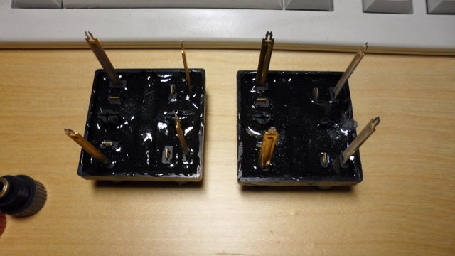

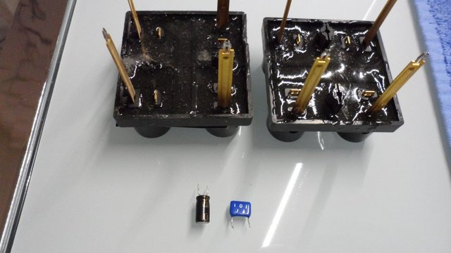

Hallo David, Forumskollegen, Die Fehler in der linken Endstufe des Yamaha B-2x sind aufgespürt und behoben! Die zerbrochenen Lautsprecherterminals sind ebenfalls restauriert und wieder eingebaut. Defekt war am Ende nur ein 100 Ohm Widerstand im Class-A Verstärkerbereich des linken Kanals und ein Elko im Spannungs(vor)verstärkerbereich des linken Kanals. Es war kein Transistor defekt! Die Werkstattdiagnose: "Nicht reparierbar, da es die Transistoren nicht mehr gibt" war, entweder eine Schutzbehauptung um die Reparatur abzuwimmeln oder eine Fehldiagnose. Hier die zerbrochenen LS-Anschlussterminals im Gerät. http://bilder.hifi-f...als-b-2xf_397622.jpg http://bilder.hifi-f...als-b-2xb_397619.jpghier repariert mit 2K-Kleber: http://bilder.hifi-f...als-b-2xc_397620.jpg http://bilder.hifi-f...als-b-2xe_397621.jpgund wieder eingebaut: http://bilder.hifi-f...eingebaut_397625.jpgLinker Endstufenblock ausgebaut und die Platine abgebaut. Die Wärmeleitpaste war über die Jahre hart wie Kitt geworden und bröselig, sie wurde natürlich auch erneuert: http://bilder.hifi-f...ausgebaut_397623.jpgNach der Reparatur, Endstufenblock wieder eingebaut: http://bilder.hifi-f...eingebaut_397624.jpgDie beiden schwarzen Dosen auf der linken Endstufenplatine sind übrigens Elkos mit jeweils 100'000 µF / 6,3V (ja, einhunderttausend!) für den Class-A Verstärker. Auf der rechten Endstufenplatine genauso. Zusätzlich sind nochmals jeweils 2 x 22'000 µF / 80V für jeden Kanal für die Class-AB Verstärkerstufen verbaut. Der gesamte Aufbau in Doppel-Mono-Technik. Die Schaltung direkt DC-gekoppelt. Dadurch exzellenter Phasengang und überragende Übersprechdämpfung. Das waren die Übeltäter: http://bilder.hifi-forum.de/medium/164797/defektes_397627.jpgDer hochohmig gewordene Widerstand hat die Asymmetrie der Spannungsversorgung verursacht. http://bilder.hifi-f...nd-fehler_397628.jpgDer Elko war trocken, statt 10 µF nur noch 3,4 µF: http://bilder.hifi-f...schaltung_397629.jpgDC Offset, Ruhestrom des Class-A/B-Verstärkers und des Class-A Verstärkers habe ich wieder korrekt eingestellt (auch im rechten Kanal, dort waren die Einstellungen noch fast richtig) Endstufe ist jetzt durchgehend 2 Stunden bei 85W Sinus (1 kHz) an 8 Ohm Lastwiderstand gelaufen und arbeitet bzgl. Leistung, Pegelgleichlauf beider Kanäle, Klirrfaktor und Intermodulationsverzerrungen sowie Frequenzgang einwandfrei. Klirrfaktor gemessen bei 1 kHz, 85W Sinus an 8 Ohm: 0,0035%, dabei hat meine Messanordnung im "closed loop" einen Eigenklirrfaktor von 0,0017%. Werksseitig sind für die B-2x 0,002% THD angegeben. Also passt das. Intermodulationsverzerrungen bei 50 Hz : 7 kHz (1:1) bei 85W sind von Yamaha angegeben zu 0,002%. Ich messe bei mir 0,004%, wobei meine Messanordnung im closed loop allein bereits etwa 0,002% IMD produziert. Also passt das auch. Frequenzgang (komplett DC-gekoppelte Stufen) linearglatt bis herunter zu wenigstens 3 Hz. Bei 45 kHz -0,55 dB (1 kHz= 0,00 dB). Reparatur ist erfolgreich abgeschlossen! Herzlichen Gruss, Reinhard PS: Weitere Fotos/Beiträge im web zu Yamaha B-2x siehe Links: http://www.hifi-wiki.de/index.php/Yamaha_B-2x http://www.hifi-forum.de/bild/yamaha-b2x_219667.html http://amp8.com/tr-amp/yamaha/yam-b2x.htm http://audio-heritage.jp/YAMAHA/amp/b-2x.html http://www.niji.or.jp/home/k-nisi/b-2x.html [Beitrag von oldiefan1 am 30. Jan 2014, 21:56 bearbeitet] |

Im Beitrag Nr. 11 habe ich jetzt Links zu den Fotos nachträglich eingefügt. Herzlichen Gruss Reinhard |
