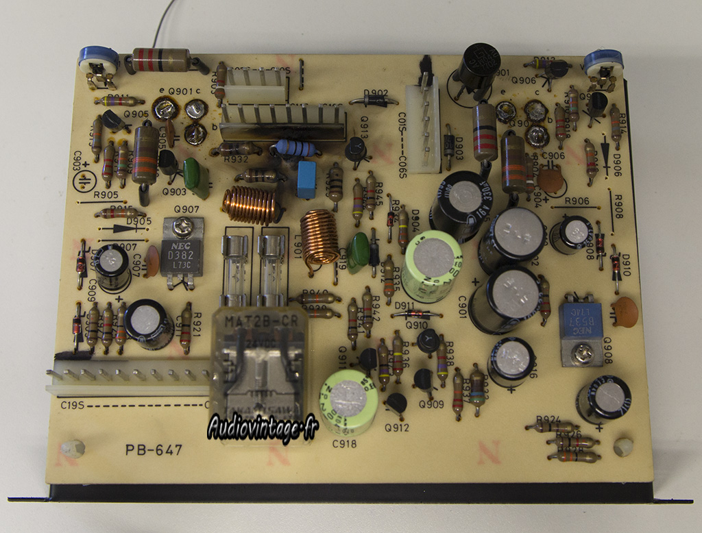

Hallo, habe seit einigen Monaten einen Hitachi HA-5300 Vestärker in Betrieb. Nun macht er seit einigen Tagen Probleme. Beim einschalten höre ich das LS relais aber machmal ist nur 1Kanal im LS zu höhren.
Wenn ich auf das Relais mit dem Finger etwas draufdrücke schaltet der zweite Kanal wieder zu. Manchmal funktioiert wieder 1/2 stunden nach dem einschalten wieder nicht. Es kommt mir so vor als ob das Relais schlechten Kontakt für eine Seite macht. Frage ist es hauptsächlich nur das Relais ? oder ?
Habe schon am Relais nachgelötet der Fehler bleibt. Wenn ich ihn eingeschaltet lasse manchmal 3/4 stunden ist alles ok, dan wieder nicht. Kann man das Relais gut rauslöten unter der kleinen Platine ?
und die Kotakte säubern ? , Wer kann mir dazu ein Paar Tipps geben würde mich freuen.
PS. wo bekommt man noch so ein Relais ?

Wenn Du ein Bild vom Relais hierher hochladen könntest auf dem man die Aufschrift des Relais lesen kann, wäre das hilfreich.
Das Service Manual macht leider Angaben zum Relais. Aus dem Photo geht dann auch hervor, ob man es (leicht) öffnen und reinigen kann.

Ich habe mal im Schaltplan nachgesehen:
Das Relais bekommt an dem einen Anschluss 24VDC (via niedrig-ohmigem Widerstand) und wird auf dem anderen Anschluss durch Transistor Q805 auf Masse gezogen.
Das Pinout kann man hier schon mal erkennen:
Hitachi HA-5300 PCB layout detail Speaker relay marked
- Johannes

Hallo CarlM und Petry2me Auf dem relais steht oben drauf
MAT-2B -BR
2 VDC
TAKAMISAWA
Electric Co LTD
Aus dem Schaltplan (Ersatzteil liste Stock Nr. 2647091)
Ich habe es noch nicht ausgebaut (daher kein Bild) konnte aber unter der kleinen Platine darüber
mit einer Taschenlampe die Schrift ablesen. Werde es wohl ausbauen und reparieren wenn ich kein anderes finde. Und natürlich mal nachmessen was Petry2me emfohlen hat.
Vielen Dank erstmal für Schnelllle Beantwortung.

Du musst es ja sowieso auslöten, weil dieses Modell bestenfalls von unten zu öffnen ist.
Man kann versuchen es zu reinigen, indem man zunächst mit hartem Papier (kein Schleifpapier) solange zwischen den Kontaktzungen durchzieht, bis keine schwarze Streifen mehr auf dem Papier zu sehen sind.
Aufgrund des Alters würde ich allerdings zu einem Austausch raten. Wenn ich mich nicht irre, ist es das gleiche Relais wie es im Luxman L100 verbaut wurde. Das bekommst Du hier. Aber vielleicht hat Johannes (oder ein anderer Forist) noch einen besseren Vorschlag:

Ich habe keine Datenblätter zum Relais gefunden. Ich weiss deshalb auch nicht, was das Luxman-Relais mit der Zusatzbezeichnung CR vom Hitachi-Relais ...BR unterscheidet. Die kann das Material betreffen oder auch, ob es "waschbar" oder nicht ist (=staubdicht) oder etwas anderes.
Du solltest aber vor dem Einbau folgendes machen:
1. Messung des Widerstands der Spule beim alten und neuen Relais
2. Messung, welche Kontakte im ausgebauten Zustand verbunden sind.
Beim Luxman sind nämlich die endständigen Kontakte, die beim Hitachi mit GND verbunden sind unverbunden, gehen also ins Leere.
[Beitrag von CarlM. am 05. Nov 2019, 19:45 bearbeitet]

Ist das eBay Relais auch wirklich 24V DC? Nicht dass es ein 12V Relais ist.

#10 erstellt: 05. Nov 2019, 20:13
Das Relais ist definitiv 24V DC ... siehe:
https://www.audiovin...n-l-100/DSC02192.JPG

Hallo, der Spulenwiderstand war beim alten Relais 190 Ohm
neuen 0.74 k Ohm

So, Hitachi Fans habe nun lange genug getestet und kann sagen das Relais funktioniert Bestens.
Alles Andere auch. Habe erstmal alle R,ssssssssss so dringelassen wei`s gut läuft.

Hallo, auch ich habe ein Hitachi HA 5300 mit eine nicht gut funktionierendes Relais. Meine Frage ist ob der Finder
https://www.reichelt...m_250v_12a_24v-10976
dafür geeignet ist? Es sieht mir so aus ob die Pins viel breiter sein. Oder muss ich dann ein Relaissocket kaufen?
https://www.reichelt...in_56_32_blauw-19232
Grüsse,
Jürgen

Poetry2me
#35 erstellt: 06. Aug 2025, 14:59
Vielleicht passt dieser Sockel für das ausgewählte Relais dazwischen?
Die Pins, welche eingelötet werden, müssen wohl rund sein.
Siehe Pinout im Platinen-Layout in Post #3 hier im Thread.

CarlM.
#37 erstellt: 06. Aug 2025, 15:36
Es sollte dieses sein:
Finder 55.12.9.024
www.reichelt.de/de/d..._10_a_24_v_dc-364001

#38 erstellt: 06. Aug 2025, 15:39
Sind sie sicher? Auf die deckel von original relais stet: 12DCV.
Muss es dann nicht diese sein?:
https://www.reichelt..._10_a_12_v_dc-364000
Da war das Relais was ich vorgestellt habe falsch. Jetzt verstehe ich auch die Kodierung von Finder
[Beitrag von Vuursteen am 06. Aug 2025, 15:54 bearbeitet]

#39 erstellt: 06. Aug 2025, 16:21
Da vorher immer von 24VDC die Rede war, habe ich ein 24V-Relais gesucht. Wenn Du sicher bist, dass das Original-Relais 12 VDC hat, dann kaufe ein 12 VDC-Relais - also das von Dir verlinkte.
Im Schaltplan sind keine Spannungen angegeben. Allerdings hat das 12 V-Relais einen Widerstand von 140 Ohm. Aufgrund des Vorwiderstands R 802 120 Ohm würde sich die Spannung vom Netzteil in etwa halbieren. 12 V machen also durchaus Sinn.
Poetry2me
#40 erstellt: 07. Aug 2025, 07:17
Carl hat recht.
Ich selbst hatte zwar in Post #3 den Hinweis gegeben, dass die Relais-Spannungsversorgung an der Trafo-Sekundärwicklung für 25V liegt, was ein Hinweis auf 24V sein könnte.
Aber wie Carl schreibt, gibt es den Vorwiderstand R802 und das Relais wird wahrscheinlich ein 12VDC Relais sein.
@Vuursteen/Jürgen: Du hast den Aufdruck am Relais richtig gelesen. Nimm ein 12VDC Relais.

#41 erstellt: 07. Aug 2025, 07:26
Hallo Johannes, Danke für dein Tip, Ich werde heute denn 12DCV Relais bestellen. Diese Verstärker habe ich ein paar jahre her von jemand gekauft, der hat damals nicht funktioniert. Nachdem ich einige Widerstände ersetzt habe war dieses Problem gelöst. Ich denke das waren einige von diese Fuse resistors. Die ganze Liste mit Fuse resistors werde ich nochmal nachschauen.
[Beitrag von Vuursteen am 07. Aug 2025, 07:27 bearbeitet]

#47 erstellt: 22. Dez 2025, 20:09
Allerdings functioniert mein HA 5300 wieder perfect nach das Relais wechsel.
Never touch a burning system ...... Autsch .... Autsch ....
Wenn das Ding also wieder i.O. ist dann sollte man so einen Eingriff besser unterlassen. Hören (wie Johannes) wird man es eh nicht ...
